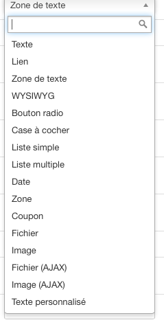

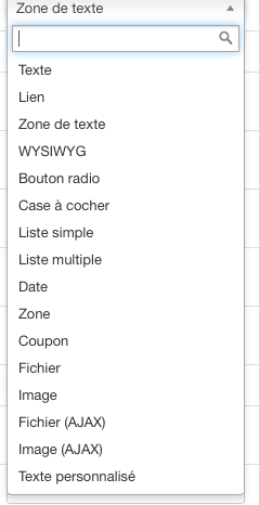

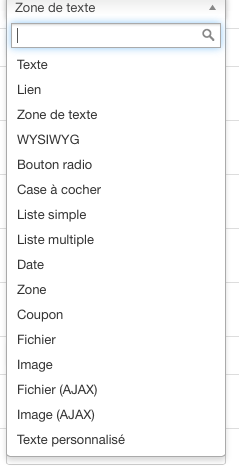

10 years 10 months ago #221062
Oui j'ai une version Business. Et je ne vois pas de type "product" ou "item". Voici les types que j'ai
Peut-être que je ne regarde pas où il faut?

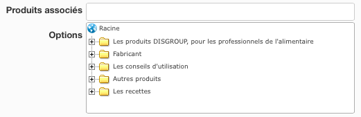

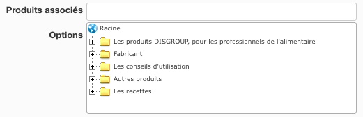

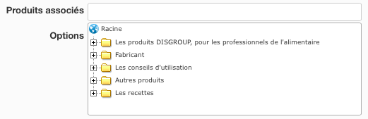

  • Posts: 9
10 years 10 months ago #221086
En relisant les posts, je crois que je me suis mal fait comprendre. Créer un champs type texte ou autre dépendant de product ça j'y arrive. Le problème n'est pas là. En fait j'aimerais pouvoir créer des champs me permettant d'avoir les mêmes fonctionnalités que le champs produise associés. C'est à dire permettant d'avoir le sélecteur de produits qui s'affiche comme sur l'image ci-dessous :
Cela est-ce possible? de base je n'ai pas l'impression mais en modifiant des choses dans les fichiers templates? JS? dans la BDD?
Par avance merci.
Marine D.
