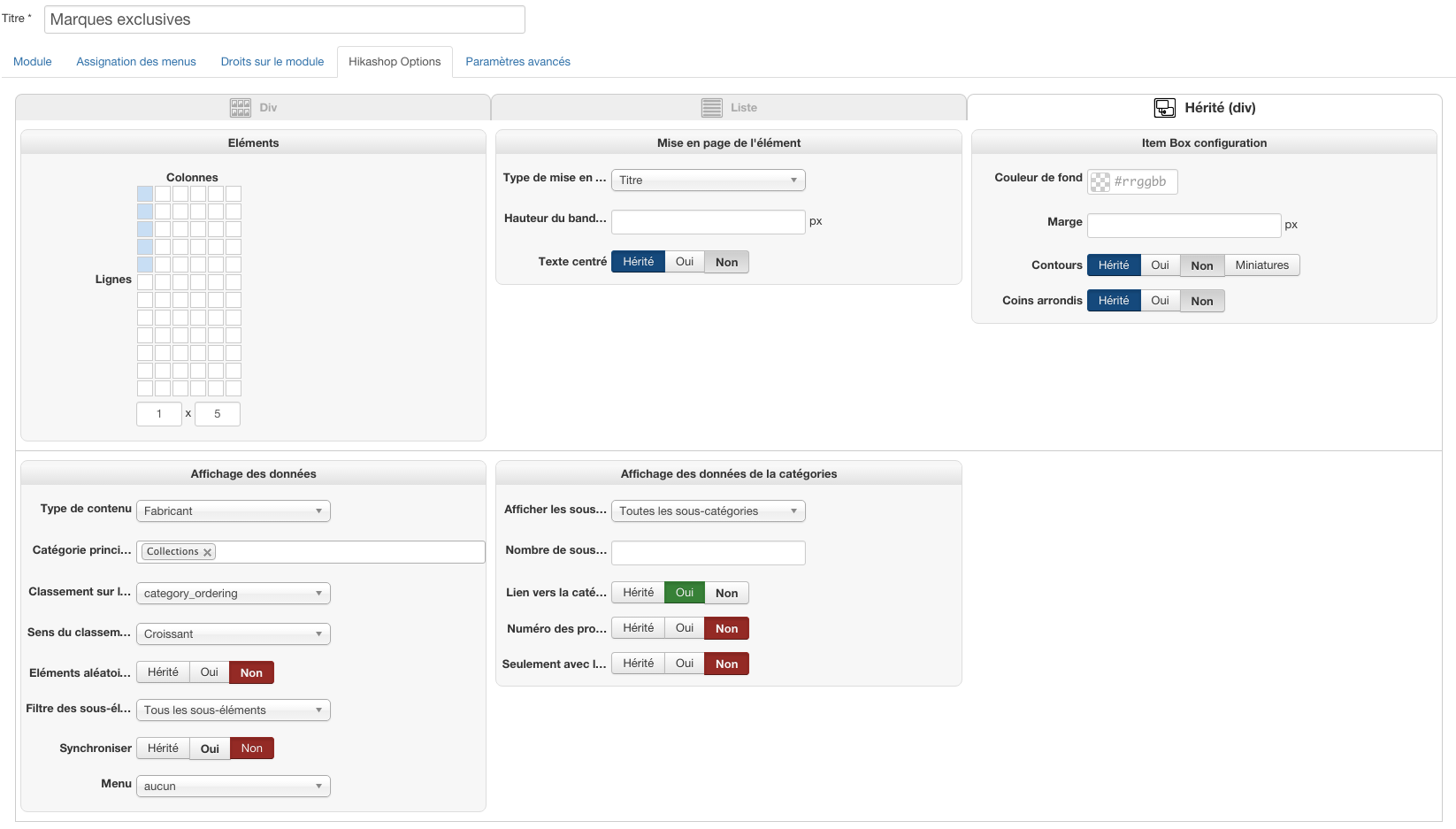

Une petite capture de votre configuration de module ?
Quel menu utilisez vous pour les liens générez par le module ?

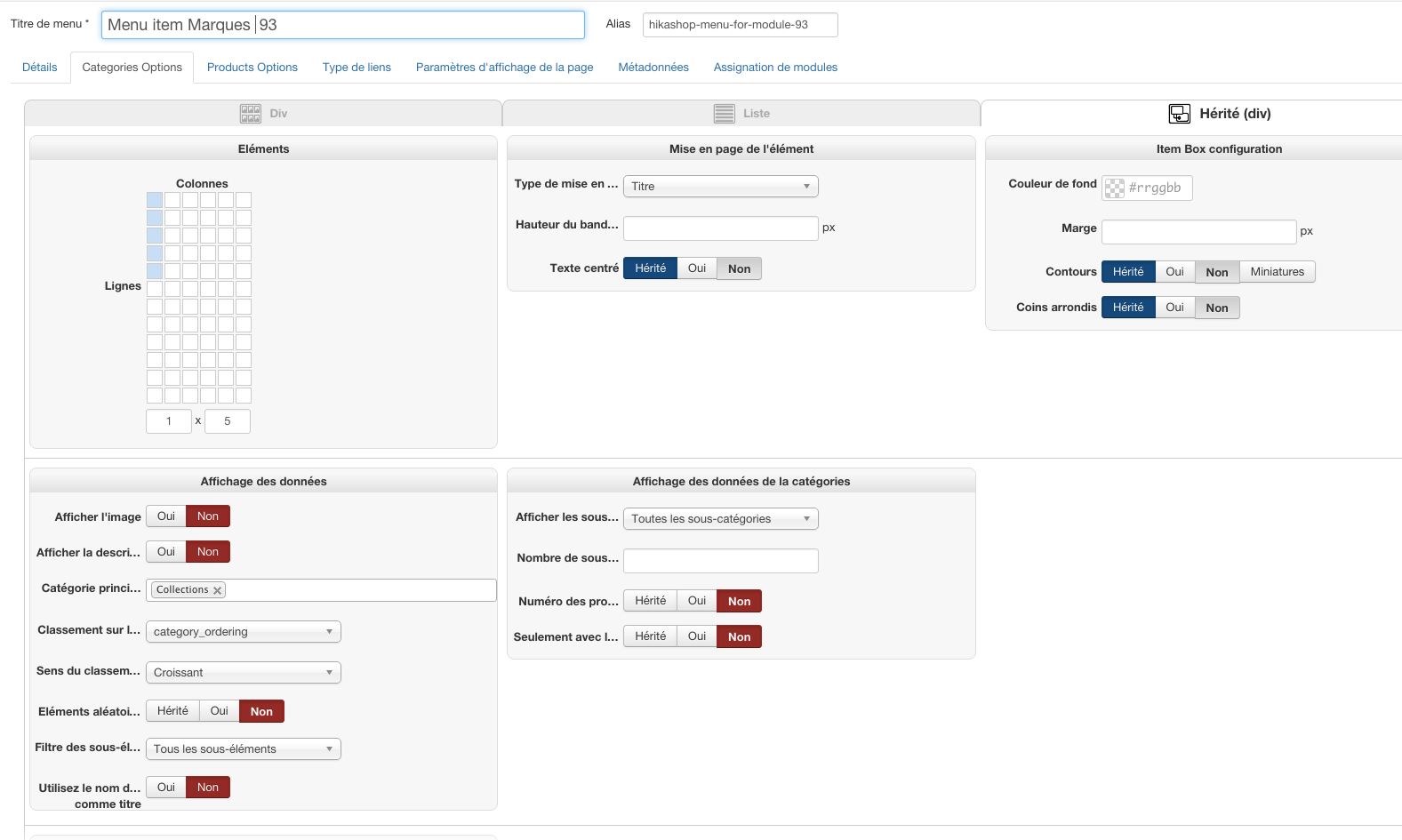

Si vous pouvez également fournir une petite capture de la configuration du menu, ça serait super.

10 years 9 months ago #221627
voici la config du module qui affiche les 5 premiers fabricants

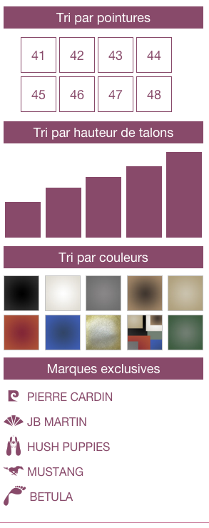

voila a quoi il ressemble en bas a gauche (marques exclusives) en front-end
si je clique sur une marque ca ne ramène aucun produit alors que n'importe quelle categorie ramene tous les produits associes

un menu hidden est genere voila la capture
