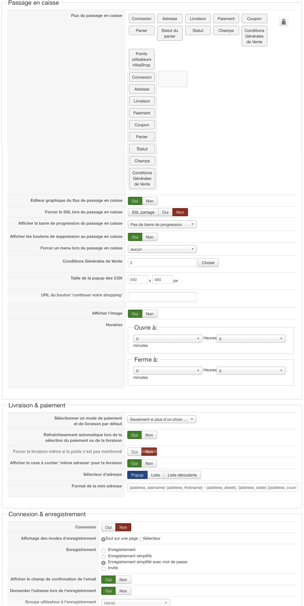

Le problème se situe avec ce produit : www.labruleriedubassin.com/actualites/cheques-cadeau.html
Je joins à ce message la configuration du passage en caisse.
Merci de votre aide.
Cordialement,
Last edit: 10 years 9 months ago by theomartin.

J"avoue ne pas bien saisir le sens de votre message....
Pour des produits à livrer, tout fonctionne au niveau de la commande, mais le problème se trouve au niveau des produits dématérialisés à télécharger où la validation de la commande ramène sur la page de "passage en caisse" plutôt que sur l'interface Paypal par exemple, donc il me semble logique de penser que le problème est lié en partie aux fichiers dématérialisés. Mais bon, on ne va pas épiloguer sur des interprétations sémantiques différentes....
Si j'ajoute un poids au fichier à téléchager ou si je force la livraison, le problème disparaït, un choix de mode de livraison apparaît et la commande se fait sans problème. Je vous avoue avoir donc beaucoup de mal à penser que le problème ne soit pas lié à la livraison ou plutôt à l'absence de livraison...
Le site affiche bien les "messages Joomla", la boutique avec des produits normaux à livrer fonctionne relativement bien, donc mis à part la capture et la page concernée, je ne sais pas trop quoi vous indiquer d'autre comme informations....
Cordialement,
