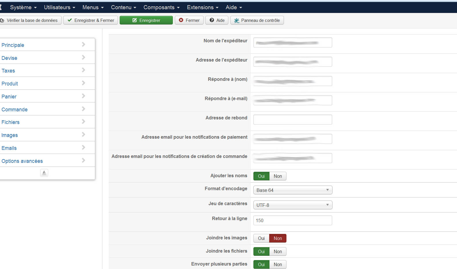

Avez vous configuré le "Payment notifications email address" dans votre configuration HikaShop ?
www.hikashop.com/support/support/documen...fig.html#main_emails

Bonjour Jerome,
Merci de cette réponse. Oui les mail sont ok dans la config, le clients reçoit out ok mais pas le vendeur.

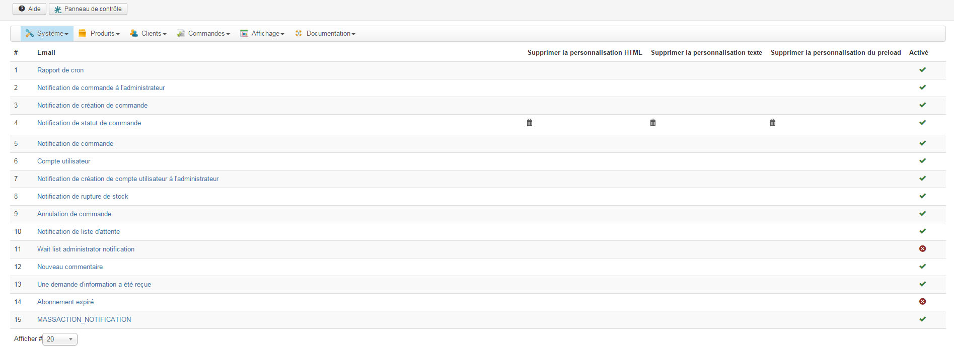

Lorsque je vais dans system et email j'ai ceci :
Avec des éléments modifiés (icone poubelle) en face de "Notification de statut de commande". Je ne crois pas avoir modifié ces fichiers...juste le texte email dans le langage overide...
