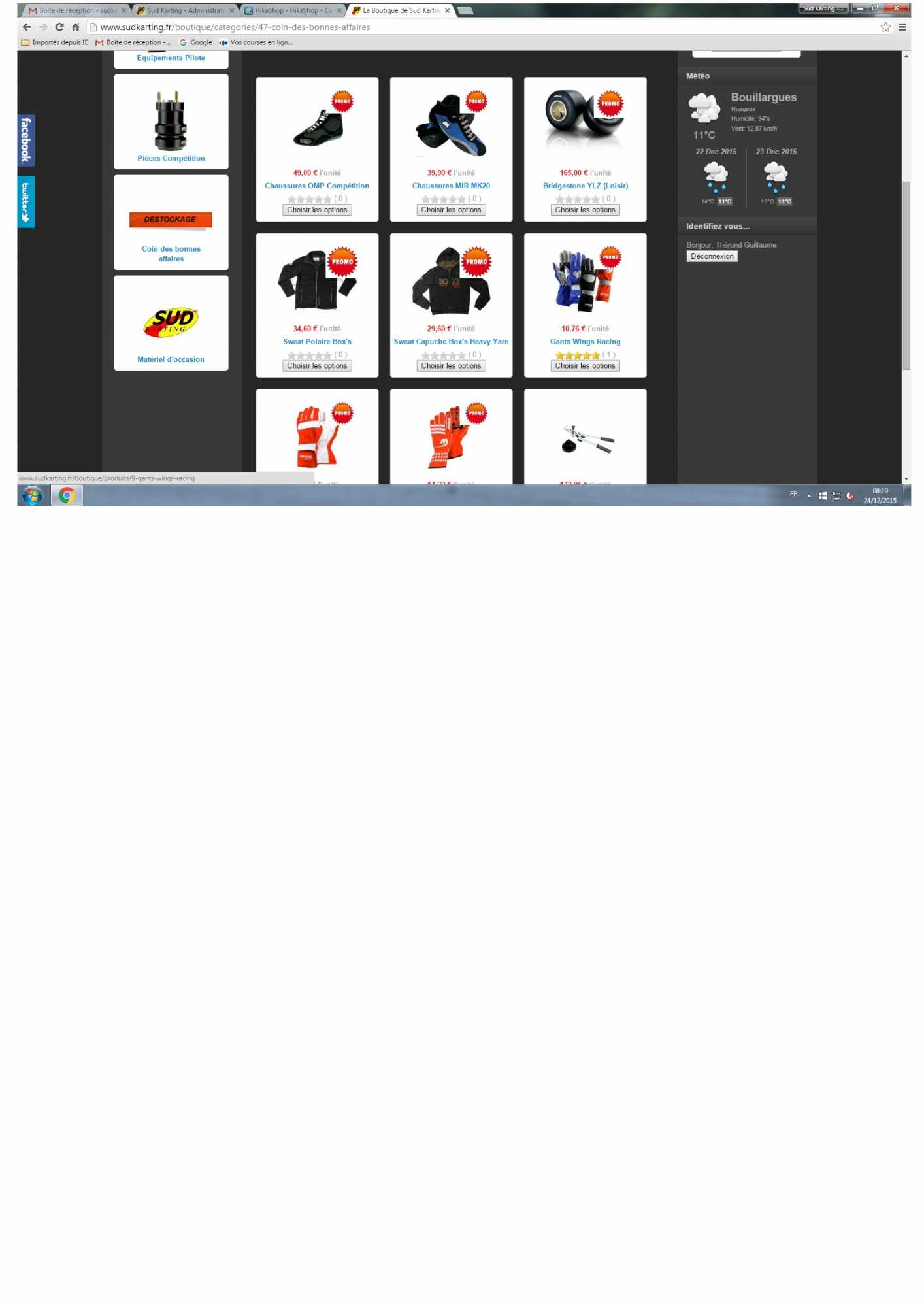

Est il possible et si oui d'afficher sur la présentation des articles en promotion, le prix barré "avant remise" et à coté le nouveau prix?

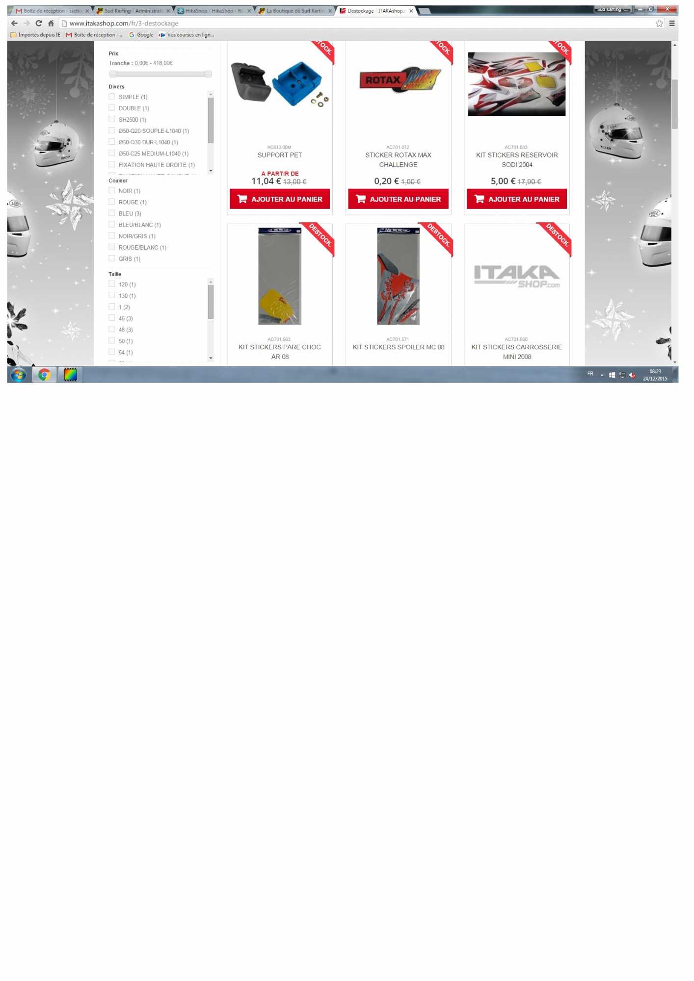

10 years 8 months ago #225048
Cette option etait deja validée mais c'est sur cet affichage que j'aimerai voir le prix avant remise barré et à coté le nouveau prix 'comme dans la seconde image ci dessous)

10 years 8 months ago #225124
Voici la page demandée:
www.sudkarting.fr/boutique/categories/47...-des-bonnes-affaires
et celle à laquelle je voudrais ressembler :
www.itakashop.com/fr/3-destockage
Voilà, merci.

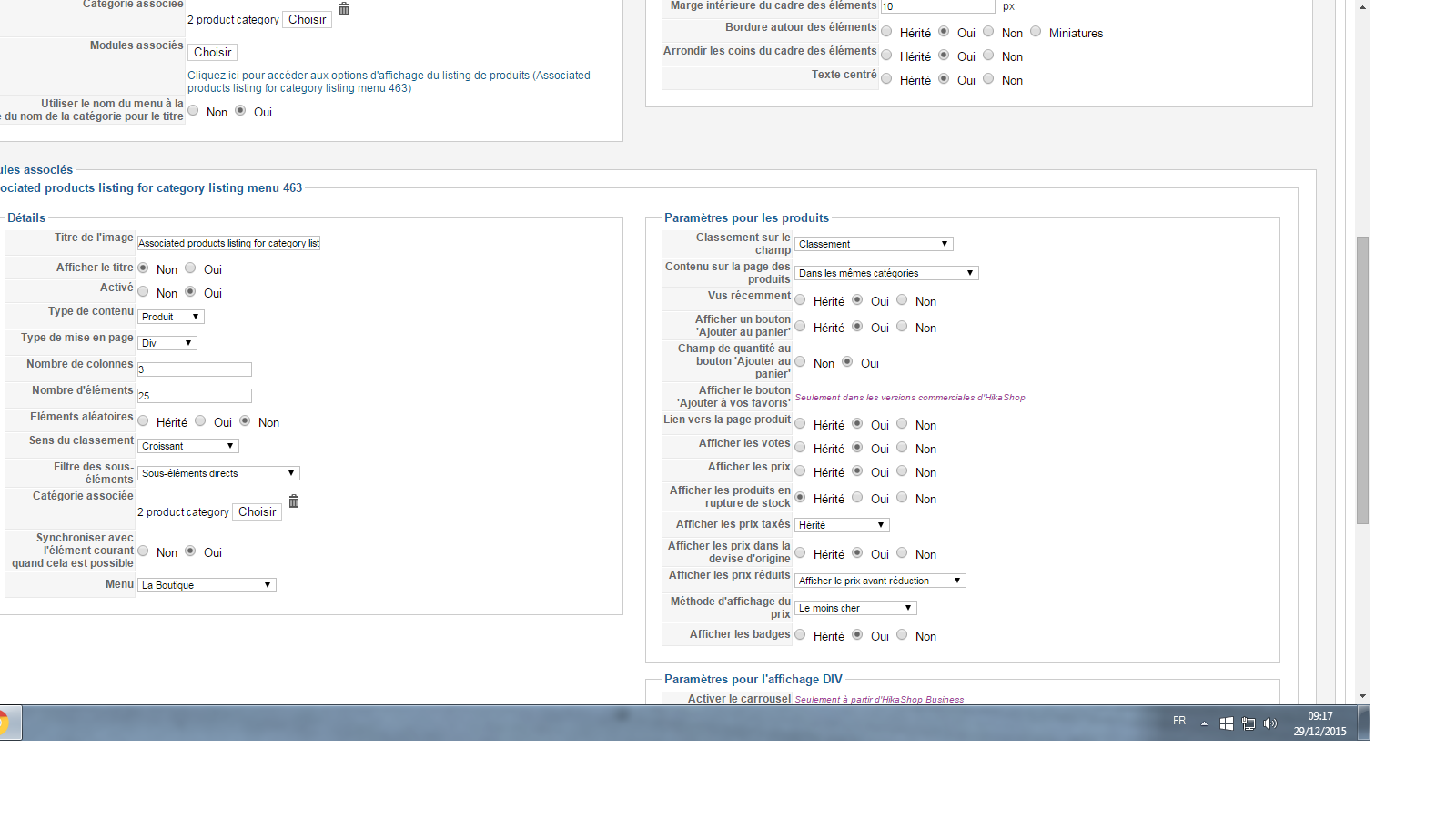

10 years 8 months ago #225228
Voici mes options....

10 years 8 months ago #225297
Nous avons eu l'accès au backend.
J'ai donc vérifié, mais c'est normal que vous n'ayez pas de prix baré sur cette page.
Vous n'avez pas de réductions de configurées:
take.ms/y5HfH
Pas de réduction -> pas de prix barré.
J'ai vérifié un produit et je vois que vous utilisez le "prix constaté". Donc en fait, je comprends que vous voulez utilisé le "prix constaté" comme "prix avant réduction". D'où le fait que vous pensiez que cela ne fonctionnait pas vu que nous parlions de deux choses différentes.
Donc en fait ce que vous voulez, c'est affiché le prix constaté sur le listing de produits.
Dans ce cas, il n'y a pas d'option et il va falloir modifier le code d'une des vues. Voici un sujet sur la question:
www.hikashop.com/forum/4-how-to/868767-h...th-crossed-line.html
