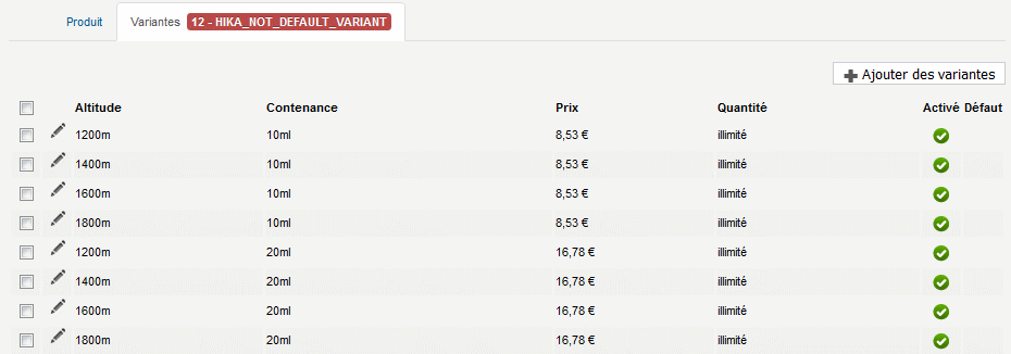

j'ai remarqué depuis le passage en 2.6.0 que, pour certains produits, il ne semble pas y avoir de variante par défaut enregistrée. En effet dans l'onglet des variantes de certains produits, je vois "HIKA_NOT_DEFAULT_VARIANT" :
Je n'ai pas trouvé comment corriger ceci et affecter une variante par défaut.
Merci
Pierre
  • Posts: 26387
  • Thank you received: 4078
10 years 8 months ago #225451
La colonne "default" contient des "toggle" comme pour la colonne "published".
Malheureusement, le code a été modifié et il y a un petit soucis de CSS avec Joomla 2.5.
Le plus simple est donc de faire un override de la vue "product | form_variants" et de remplacer
	$variant_default = ($cpt == count($default_variants)) ? 'icon-publish' : 'icon-unpublish';
	if($variant_default == 'icon-publish')
		$default_found = true;
Par
	if(!HIKASHOP_J30)
		$variant_default = ($variant_default == 'icon-publish') ? 'grid_true' : 'grid_false';
L'affichage de la colonne sera alors correct sous Joomla 2.5 et vous pourrez sélectionner la variante que vous souhaitez passer en défaut.
