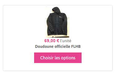

J'ai installé un Hikashop sur un Joomla et je me suis aperçu qu'aucune des caractéristiques ne s'affichaient en front.
Je n'ai fais aucune modification CSS qui pourrait expliquer cela.

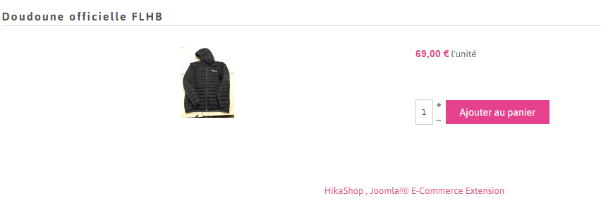

En front j'ai bien le bouton "Choisir les options" (image 1) qui prouve que les caractéristiques sont bien liées au produit mais une fois sur la page produit (image 2) il n'y a pas du tout de liste déroulante afin de choisir.
Cela ne fonctionne pas avec des caractéristiques mais les variantes fonctionnent correctement.
Avez-vous une idée ou des informations supplémentaires à me demander afin de résoudre ce problème ?

Avez-vous créé vos variantes dans le backend ?
Depuis HikaShop 2.5.0 et le nouveau système de création de produit, les variantes ne sont plus créées automatiquement.
Il faut donc créer les variantes dans la zone dédiée à cela :
www.hikashop.com/support/documentation/i...ct-form.html#variant
