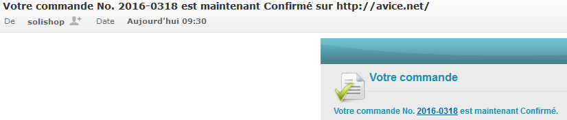

J'ai un souci avec l'indication du statut de la commande dans l'email envoyé au client :
- Pour les statuts "créée" et "envoyée" tout s'affiche correctement
- Pour le statut "confirmée" il est affiché "Confirmé" dans le sujet du mail et sur la ligne ORDER_CHANGED, comme vous pouvez le voir ci-joint :
Confirmé apparait avec une majuscule et au masculin.

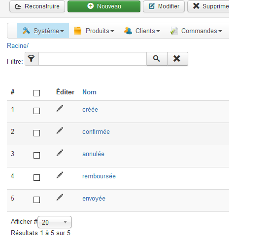

J'ai vérifié dans Système - Statuts de commande , ils sont tous correctement orthographiés.

ce n'est malheureusement pas aussi simple car, comme je l'avais indiqué, dans Hikashop-Système-Statuts de commande ils sont correctement orthographiés :

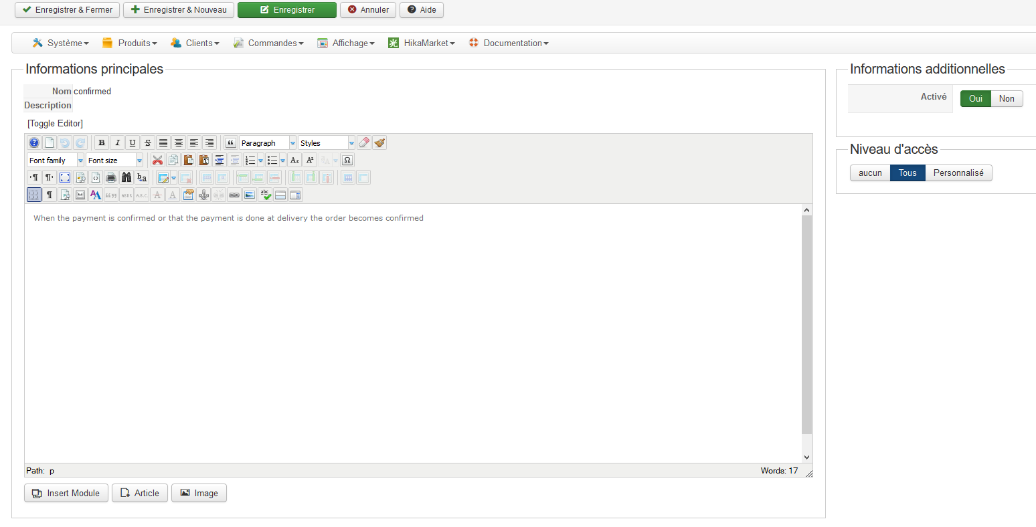

Lorsque j'édite le statut "confirmée, je peux juste changer le descriptif :
