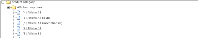

J'ai fait développer un composant pour exporter les commandes réalisées par mes clients sous un certain format. Dans la configuration du composant en question, je peux déterminer que les produits soient triés soit selon leur nom, leur code ou leur ID. Je souhaiterais qu'ils soient triés selon leur ID, mais en éditant mes produits, je ne parviens pas à trouver cette information et donc à la modifier. Existe-t-il un moyen d'éditer l'ID d'un produit ?
Merci.
PS: dans la capture d'écran jointe, l'ID figure dans les crochets [ ].

Les commandes sont stockées dans la table hikashop_order. Et les produits des commandes sont stockées dans la table hikashop_order_product avec une clé étrangère sur order_id. Et dans cette table, il y a une colonne product_id contenu l'id du produit.
Le product_id d'un produit n'est pas modifiable. Il est généré automatiquement par HikaShop et permet d'identifier le produit dans les autres tables d'HikaShop.
Si vous changez l'id d'un produit, il faudra changer son id partout où le produit avait été sélectionné.
