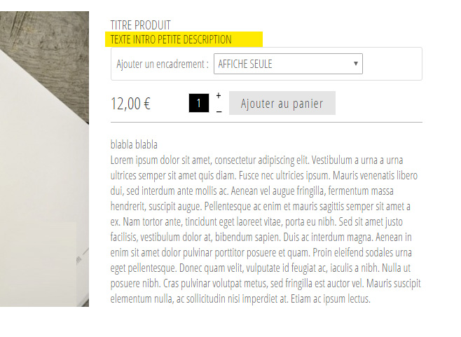

Alors voilà, j'ai une petite question, je suis en train de faire un transfert virtuemart > hikashop, et jusqu'ici c'est juste fabuleux B)
Mais voilà, avec virtuemart on pouvais faire un petit texte d'intro en dehors du texte de description de la fiche produit.
Sous hikashop je ne trouve pas d'équivalent, j'ai bien compris le fonctionnement des champs personnalisé (enfin je crois) mais quand j'ai un très grand nombre de fiche produit avec un texte d'intro a chaque fois différents, cela devient vite lourd dingue de créer autant de champs personnalisé.
Il n'y aurai pas moyen de faire un champs personnalisé vierge que l'on compléterai dans la création de la fiche produit ?
ça serait vraiment top, ou une autre solution ?
Merci pour votre aide
j'ai mis en piece jointe ce que j'aimerai faire pour une meilleur compréhension de ma question (si je ne suis pas clair n'hésitez pas a me le dire)

C'est bien sûr possible. Il faut faire un champs personnalisé de la table "product" et de type "text" ou "textarea" et non de type "custom text".
