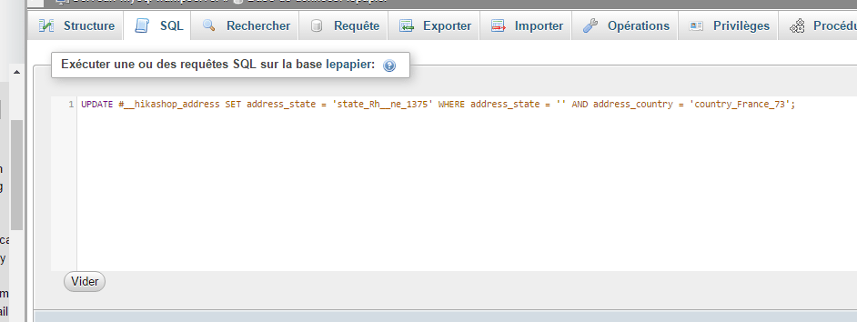

Ok, l'idée me va, mais du coup j'ai deux questions
1 - Le bout de code que tu m'as donnée, je le met via mon tableau phpmyadmin > SQL ?
(voir fichier joint)
2 - Cette opération va rajouter a tout les comptes la région Rhone, mais j'ai des milliers de client, et certain dans le lot étranger (et quelque un de nouveau depuis hier)
ça va appliquer la région Rhone a tous ?

Désolé, je suis pas un crack en requête SQL.
J'ai test sur mon serveur local (sécurité :) ) Et oui cette requête applique a toutes les adresses en France la localisation Rhône.
Bon c'est cool, même si le parisien va trouver ça bizarre, si il ne fait pas gaffe a son adresse au moins je n'ai plus le bug.
Mais du coup il faut que je réédite l'opération pour chaque pays ?
