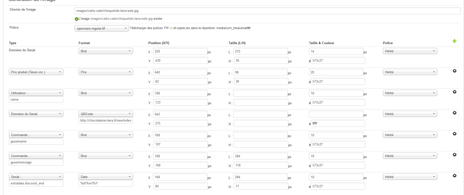

j'envoi un coupon cadeau avec un qrcode et je voudrais qu'en magasin avec une tablette ou un smartphone on puisse activer le coupon ...
je n'y arrive pas
j'ai fait un lien sur mon qrcode du type http:/monsite.com/index.php?option=com_hikaserial&ctrl=serial&task=consume&hikaserial[data]={serial.serial_data}&confirmation=1&hikaserial[format]=html
... mais cela ne m'affiche que le code sur un smartphone ...
Comment faire ? merci

Pouvez-vous nous fournir une capture d'écran de la configuration du plugin "attach serial" ?

et voilà

Pour l'entrée affichant le serial ; vous devez utiliser le type "Dynamic text.." et spécifier en paramètres l'url.
En dessous du champs de format "QRcode" vous pouvez spécifier les options pour le QRcode, permettant de changer par exemple le taux de correction des erreurs,

desolé je ne comprend pas pouvez vous être plus précis ??
ou trouver les options du QRcode ??

Ce qu'il faut retenir c'est que vous devez utiliser le type "dynamic text..." et spécifier dans le champs juste en dessous le texte que vous souhaitez afficher.
Le champs texte se trouvant en dessous du format "QRCode" est à ignorer.

ce que je ne comprend pas .... c'est que je voudrais que cela fonctionne sur le QR code pas sur un clic de lien ...
imaginer la personne arrive en magasin, le marchand scan le coupon et cela active le coupon (valide)
comment faire
Malheureusement cela n'est pas en lien avec HikaSerial mais entièrement avec l'application de QRCode utilisée.
Un QRCode est un code barre qui peut se lire grâce à une application, elle ne fait que d'encoder des données de manière visuelle. Lorsqu'un code barre classique (EAN13) ne peux encoder que des chiffres, un QRCode peut encoder également des lettres et donc une URL.
Mais HikaSerial ne peux pas interagir avec des choses dont il n'a aucun contrôle possible.
