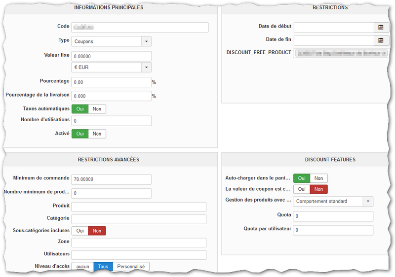

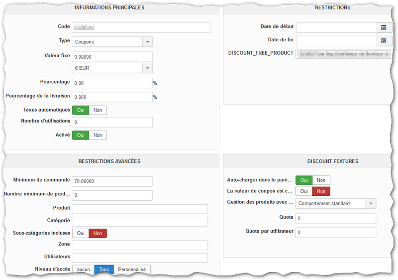

5 years 3 months ago #332862
J'ai acheté le plugin indiqué mais je constate que c'est quand même le montant TTC qui est prix en compte avec ces paramétrages :
Comment pourrais-je donc n'ajouter le produit qu'en fonction du total HT du panier ?
Merci
  • Posts: 86214
  • Thank you received: 14221
5 years 3 months ago #332866
Cela est réglable avec l'option "Apply coupons" de la section "taxes" de la configuration HikaShop.
