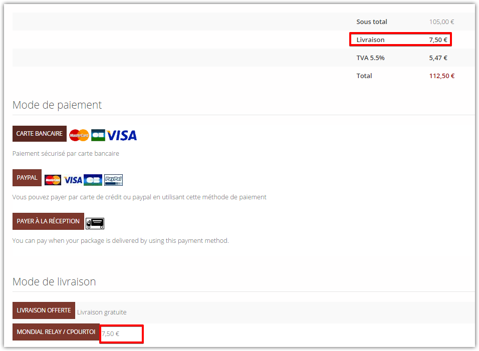

Sur un site en construction j'ai installer la solution envoiemoinscher
Tout fonctionne très bien avec mondial relay et chronopost
Malgré tout je souhaite offrir la livraison mondial relay lorsque le montant de la commande est supérieur à 80€. j'ai donc paramétré le site pour qu'à partir de 80 € on est un nouveau mode de livraison. Mon problème c'est que je ne vois absolument pas comment faire pour que mondial relay n'ajoute pas son prix de livraison à ma commande en automatique. Et oui mondial le plugin calcul son tarif et affiche directement celui-ci dans le panier
Je voudrais donc pouvoir avoir un prix à 0
Merci d'avance pour vos réponses

Je voudrais pouvoir offrir la livraison à partir de 80 €
Mais je veux l'offrir uniquement en mode de livraison mondial relay
Le problème c'est que le plugin envoimoinscher affiche un prix à côté de son intitulé. Je voudrais mettre gratuit à la place de 7€50 et donc que la livraison soit à 0
Je ne peux pas mettre un manuel shipping à 0 car l'internaute ne pourrais pas choisir le dépôt prêt de chez lui
Cf pièce jointe
Merci pour vos informations, j'espère avoir été un peu plus clair

Ah ok, je vois.
Il n'y a malheureusement pas de solution pour changer le prix de la méthode de livraisonqui est renvoyée par EnvoiMoinsCher.
Il faudrait changer le code:
$o->shipping_price = $method["Prix"];
dans le fichier envoimoinscher.php du plugin de livraison en ce basant sur $order->order_full_price
Si vous vous y connaissez un peu en code, cela ne devrait pas être un problème.

9 years 10 months ago #253824
Pour "Dupliquer" une méthode de livraison, il vous suffira soit :
- De créer une autre instance de cette méthode de livraison via "Hikashop->System->Shipping methods" en utilisant le bouton NEW
- De de copier et de modifle le nom du plugin de livraison (connaissance en development nécessaire).
Est-il possible de dupliquer cette méthode de livraison, car sous les 80€, il faut que je facture la livraison
Pour cela il vous suffira simplement d'utiliser votre méthode de livraison "payante" et d'initialiser son option "Maximum price" à 80, et de créer une méthode de livraison manual avec un prix égal à 0 et l'option "Minimum price" initialisée à 80.
