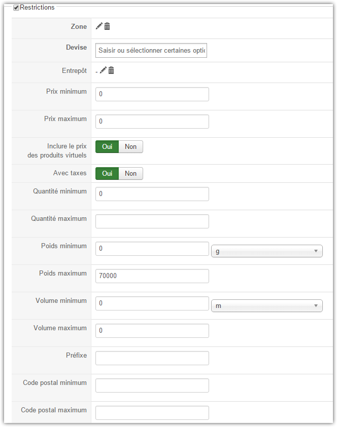

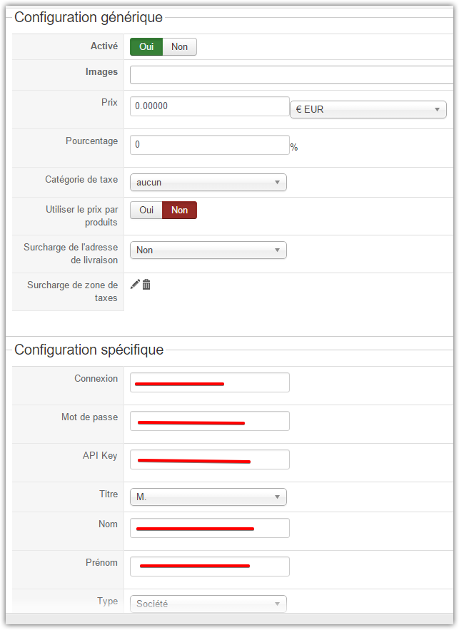

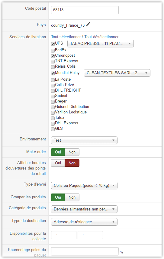

voici les paramètres que j'ai mis
Last edit: 9 years 10 months ago by poupy.
