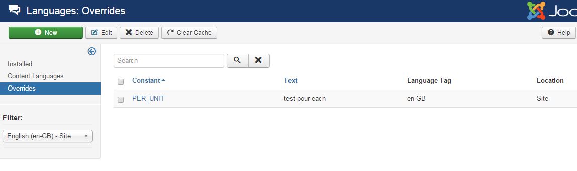

D'habitude il suffit d'utiliser la partie "override" du fichier langue avec la constante modifiée (en l’occurrence : PER_UNIT="") pour que l'affichage soit "corrigé" et à l'abri des mises à jour. Là, rien à faire. Il ne lit pas l'override. Si je le change dans la partie "originale", ça marche. Par contre, ce n'est pas terrible : cela va être écrasé à la prochaine MAJ.
Nous n'avons pas modifié les "vues" originales d'HikaShop.
Une idée ? Dans quelle partie du composant le remplacement est-il fait ? Histoire que je puisse essayer de débugger cela.
Merci
Laurent

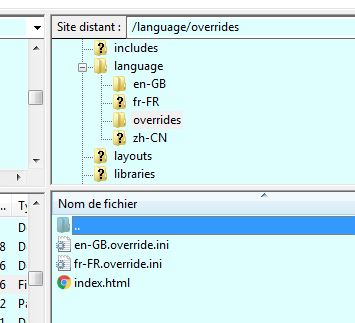

Les pièces jointes montrent que le fichier est bien là et au bon endroit et que l'override est bien reconnu par le mécanisme Joomla en back-office. J'ai aussi essayé avec le template natif "protostar" : idem. L'override n'est pas chargé.
Je sèche.... ;-)
