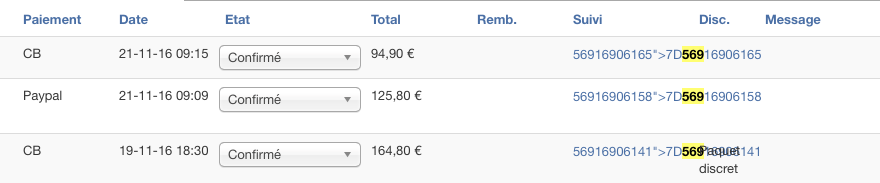

j'ai un champ perso orde_follow pour le numero de suivi collisimo des clients
quand on fait une recherche j'ai ce resultat dans le listing des commandes
<td class="hikashop_order_order_follow_value"><a target="_blank" href="http://www.colissimo.fr/portail_colissimo/suivreResultat.do?parcelnumber=7D56&lt;span class=" searchtext"="">914720817"&gt;7D56<span class="searchtext">91</span>4720817</a></td>
ce qui donne l'affichage
comment eviter ça ?
merci pour l'aide

Le morceau span class=searchtext est ajouté par le système de recherche du listing car il y a un match avec ce que vous avez cherché dans le texte du champs.
Le problème, c'est que vous avez un match dans un attribut de l'HTML de votre champs et du coup cela casse l'HTML car l'ajout est fait très simplement, en supposant qu'il n'y a pas d'HTML dans les valeurs des champs.
Si vous cherchez "target" ou "colissimo" ou "href", vous verrez que vous aurez le même soucis.
Je ne vois pas trop de solution facile à cela.
Pouvoir chercher dans les champs personnalisé et pratique, et avoir le surlignage des résultats dans le listing grâce au span class=serachtext est également pratique. Mais devoir analyser l'HTML des champs personnalisés pour voir comment ajouter cela me semble disproportionné.
Vous pouvez changer la ligne:
$rows = hikashop_search($pageInfo->search,$rows,'order_id');
en:
$rows = hikashop_search($pageInfo->search,$rows,array('order_id', 'XXX'));
où XXX est le nom de colonne de votre champs dans le fichier administrator/components/com_hikashop/views/order/view.html.php
mais je ne vois pas de solution pérenne au problème.

Je suppose quand meme que d'autres que moi ont besoin d'un numero de suivi et recherchent une commande pour cliquer sur le lien suivi et voir ou en est le colis , dans le cas actuel l'affichage est decale mais il est aussi impossible de cliquer pour suivre le colis
L'ideal serait quand meme de ne jamais mettre ce searchtext a l'intérieur d'une balise [a]
ou alors dans une version future un champ suivi natif qui gérerait ce probleme à la source
