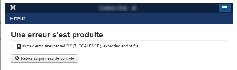

voici le message qui sort lorsque je veux changer le statut d'une commande :ohmy:
syntax error, unexpected '??' (T_COALESCE), expecting end of file

Non le composant n'est pas bridé.
Si vous avez une erreur à l'enregistrement d'un email merci de fournir le message d'erreur complet.
L'erreur "syntax error, unexpected '??' (T_COALESCE), expecting end of file" devrait normalement comprendre un numéro de ligne et un chemin de fichier. Aussi, merci de fournir le fichier correspondant car il a du être modifié de votre coté et c'est la cause de votre problème.

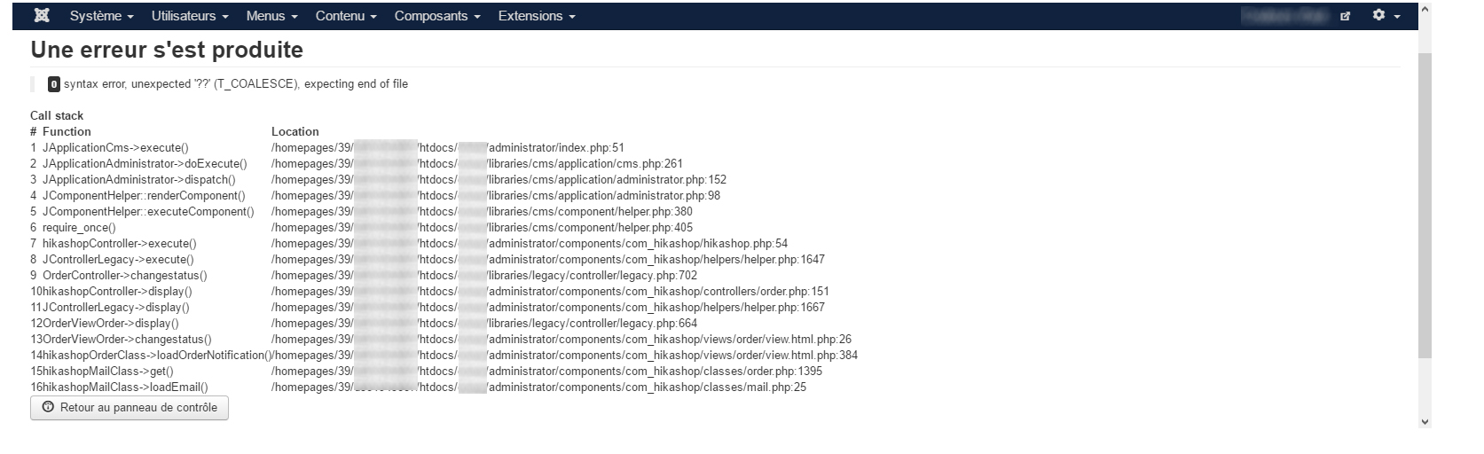

9 years 9 months ago #256703
Activez l'error reporting et le debug mode dans la configuration Joomla et réessayez. Cela devrait fournir un message d'erreur avec plus d'info.

9 years 9 months ago #256782
Bonjour, voilà
thx

9 years 9 months ago #256788
Vous avez définitivement ajouté du contenu invalid dans une surcharge d'email.
Merci de supprimer votre personnalisation (vous pouvez en faire une copie avant) et de recommencer.
