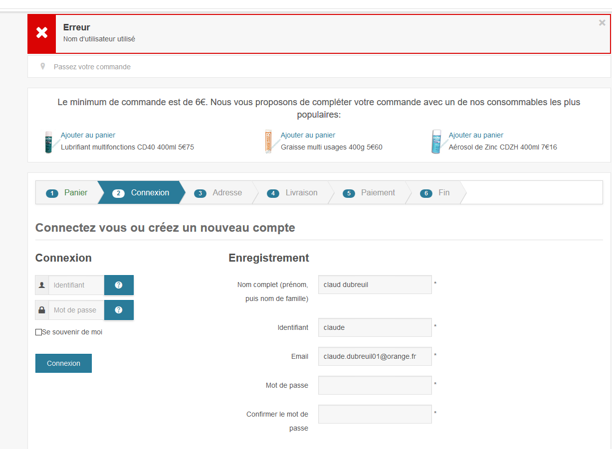

Bonjour la team Hikashop,
Je n'arrive pas à personnaliser le message d'erreur ci-joint. Impossible de mettre la main sur le fichier langue correspondant :( Pouvez-vous m'indiquer ou il se trouve ?

Le message est affiché par Joomla et non par HikaShop.

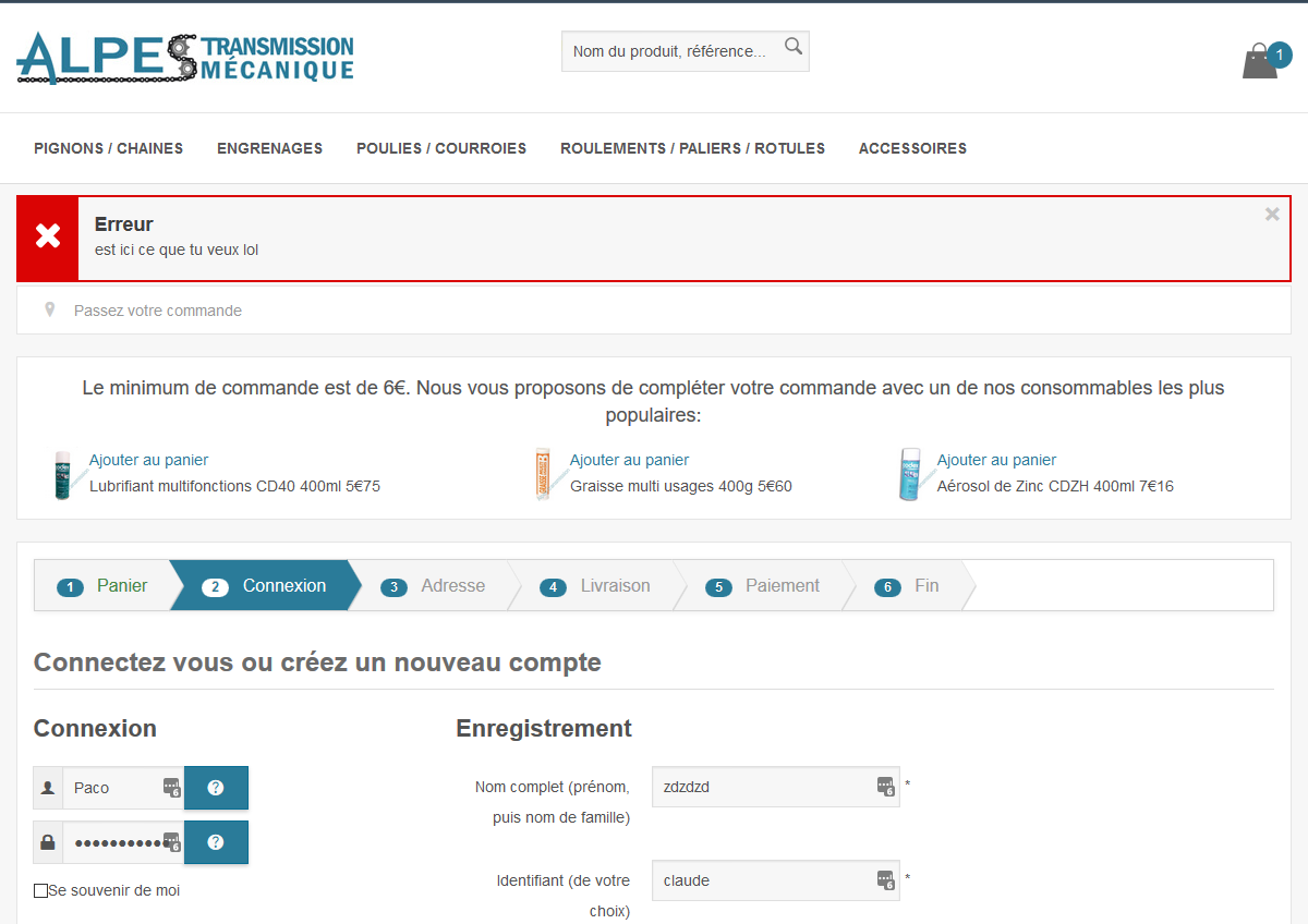

Faut faire un override de langue sur le fichier : fr-FR.lib_joomla.ini
cherche le ligne :JLIB_DATABASE_ERROR_USERNAME_INUSE="Nom d'utilisateur utilisé"
dans language faire dossier overrides ( si pas deja fait ) mettre un fichier texte que tu nommes: fr-FR.override.ini
dedans tu mets
JLIB_DATABASE_ERROR_USERNAME_INUSE="est ici ce que tu veux lol"

ça fonctionne ! Mais du coup comment on fait pour changer le texte "est ici ce que tu veux lol" ? :huh:
Non je plaisante ! Merci beaucoup et bon week-end ! :)
