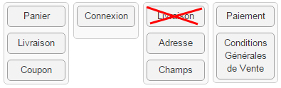

merci pour votre réponse, mais mon passage en caisse ne reprend pas d'édition de panier après la première étape, voici mon passage en caisse :
J'ai barré la deuxième livraison car elle est en display: none, elle me sert juste à récupérer l'info de livraison choisie pour mon script d'affichage (ou non) du champ mondial relay l'utilisateur ne peut donc pas modifier le mode de livraison à cette étape.
Les champs perso ne correspondent qu'au sélecteur de point relais.
Je ne propose donc pas d'édition de panier à la dernière étape, et mon client veut absolument l’étape livraison avec le panier en première étape, mais ce n'est pas une raison pour que le mode de livraison se réinitialise en cas d'ajout / suppression ou modification de quantité d'article.
Cordialement

J'ai ces trois modes de livraison sur le site en question, je me suis bien cassé la tête pour que mondial relay ne soit visible que si un mode mondial relay est sélectionné, et qu'il soit requis.
Avant tout, regarde plus haut mon passage en caisse, la répétition le "livraison" en étape 3 est justement pour ca, mais en display:none; grâce à ca, je récupère sur cette page les modes de livraison choisis, ainsi j'ai pu réalisé le code suivant :
