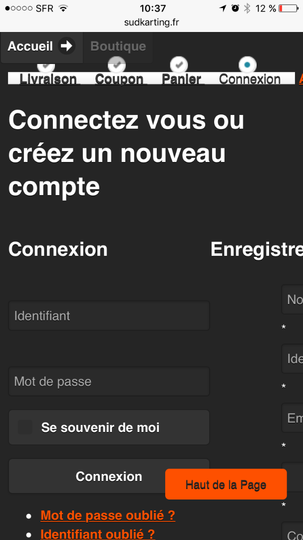

quel est le fichier css pour modifier le formulaire de connexion en version mobile, en fait je veux mettre "connexion" et "Enregistrement" l'un en dessous de l'autre en version MOBILE (fait dans la version PC)
merci

9 years 9 months ago #258049
Tout le CSS d'HikaShop se trouve au même endroit, comme expliqué ici:
Notez qu'enregistrement est déjà en dessous de connexion en version mobile sur votre site de ce que je peux voir...

9 years 9 months ago #258055
Voici ce que j'ai en version Mobile...
9 years 9 months ago #258063
Il semblerai que votre template ne supporte pas bootstrap, consulter cette article vous sera surement utile :
www.inmotionhosting.com/support/edu/joom...mplate/add-bootstrap

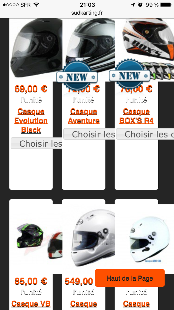

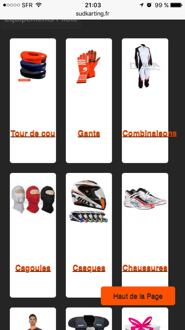

9 years 7 months ago #261026
J'ai un problème un peu bizarre en version mobile, l'affichage des images des catégories se fait au bon format, mais des que nous entrons dans la catégorie afin de choisir un article, chaque image d'article ne se met pas au bon format .

9 years 7 months ago #261048
Pourriez vous nous fournir quelques capture d'écrans du problème rencontré et/ou un lien vers la page rencontrant le problème en question ?
Merci.

9 years 7 months ago #261114
Bonsoir,
Voilà...
  • Posts: 86216
  • Thank you received: 14222
9 years 7 months ago #261125
Il est normal que les images ne soient pas redimensionnées par défaut. C'est possible de le faire avec du CSS.
Mais plutôt que de faire cela, je vous recommande plutot de passer le listing en 1 seule colonne pour les petites résolutions, se sera bien plus lisible et joli.
Nous vous avons déjà donner deux solutions qui permettent de faire cela:
- rajouter bootstrap
- passer à HikaShop 3
Je peux vous proposer une troisième alternative, c'est de rajouter le CSS pour faire cela. Voici un sujet qui parle de cela:
www.hikashop.com/forum/product-category-...mns-1-to-mobile.html
