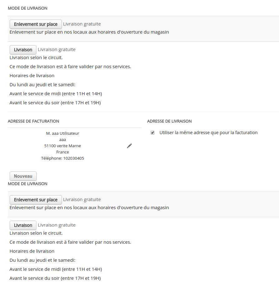

Bonsoir,
je suis en train de faitre une boutique avec hikashop buiseness 2.6.4.
J'ai un passage en caisse configuré sur une seule étape et j ai un soucis :
Les methodes de livraison apparaissent avant et après l'adresse de livraison.
Dans les deux cas, les boutons sont fonctionels.
Second point, j ai des boutons classique bootstrap, alors que je vois des classes btn-radio quand je scrutes le code via firebug.
Les deux methodes utilisent le meme plugin, car il s agit d'une livraison gratuite ou d'un enlevement sur place.
Avez vous besoin de renseignements supplémentaires ?
Je sui revenu sous hikashop 2.6.4 car J'ai tésté une mise à jour de hikashop v 3.0.0 et j ai une erreur 1054 mysql lors du clic sur le bouton terminer la commande. Une colonne dans la table orders est manquante..

1 - Merci de configurer votre flux de passage en caisse afin de ne pas avoir deux fois "shipping" à l'intérieur.
2 - Pour le soucis lié à HikaShop 3 ; vous pouvez trouver un bouton "check database" dans la barre d'outils lorsque vous affichez la configuration HikaShop ; cela permet de corriger les problèmes de ce genre.
N'hésitez pas à tester HikaShop 3 sur un site de test ou de pré-production ; ainsi vous pouvez vous assurer que la migration se passera correctement. Il s'agit d'une version majeur et cela implique donc beaucoup de changements.

Je n ais éfféctué aucune modification du passage en caisse.
Donc le second shipping n'apparaissait pas dans l'éditeur.
Je suis passé en mode non graphique et la j ai vu les deux shipping.
J'ai supprimé le premier et c est ok maintenant.
C'est la première boutique pour laquelle j'utilise hikashop, donc je ne suis pas au courant de toutes ses subtilités.
Une fois finie, je testerais hikashop v3.0 à nouveau.
