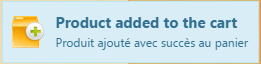

Vignette " produit ajouter au panier avec succés "

lors d'une suppression d'un produit dans le panier on a une vignette qui apparaît et elle annonce que le produit à bien était ajouter au panier, or il a été supprimé ?

alors cela signifie que l'installeur Joomla n'a pas le droit d'écriture sur le fichier /plugins/hikashop/cartnotify/media/notify.min.js sur votre site.
Regardez le fichier /plugins/hikashop/cartnotify/media/notify.min.js sur votre site et comparez-le avec celui dans le paquet d'installation ou notre site de démo: demo.hikashop.com/plugins/hikashop/cartn.../media/notify.min.js
Vous verrez qu'il manque le code:
if(params.notify === false)
return;
une vingtaine de lignes avant la fin du fichier et c'est ce code qui corrige le problème.

j'ai fais la modification par ftp ça fonctionne ...
