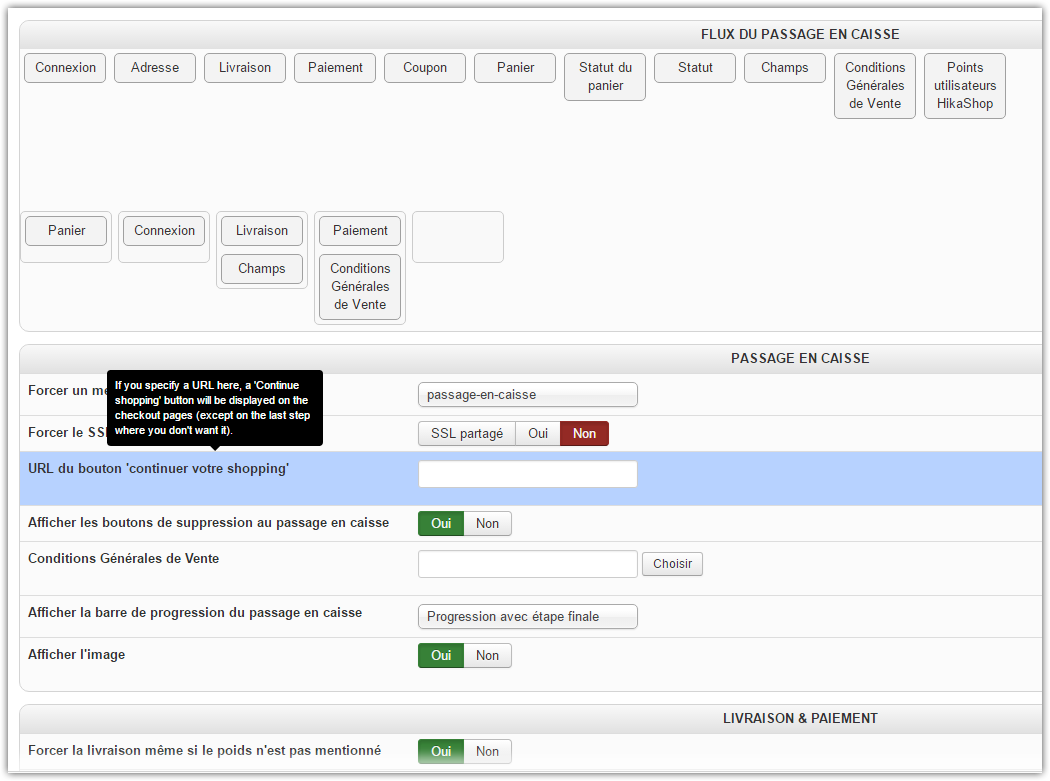

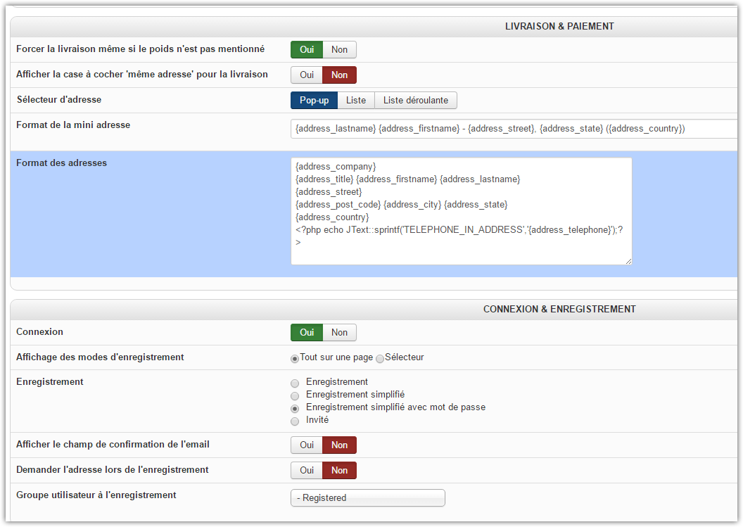

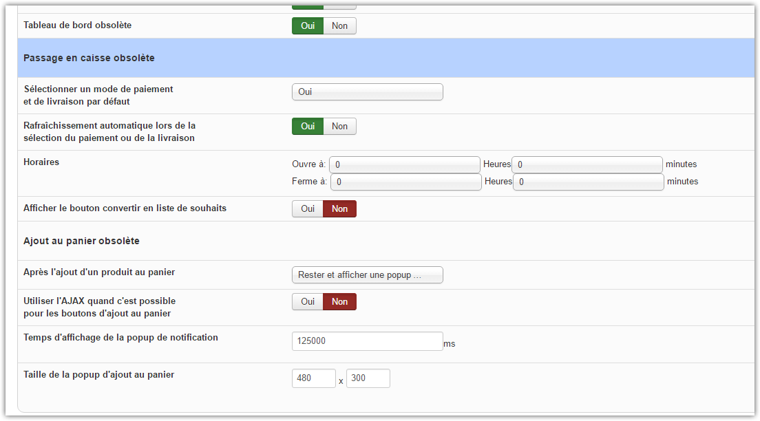

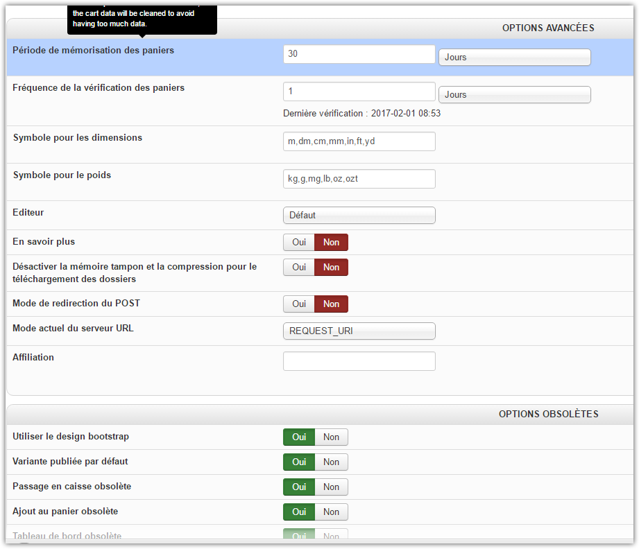

Merci de fournir le numéro de build installé sur votre site.
Merci de fournir des captures de votre configuration HikaShop (checkout && advanced/legacy)
Cordialement,

  • Posts: 171
  • Thank you received: 5
9 years 7 months ago #261141
Merci pour votre réponse
le "build" je ne sais pas ce que c'est désolé
voila mon numéro de version que je viens à l'instant de réinstaller
You have the latest stable version of HikaShop Business: 3.0.0
Voici les réglages demandés
Cordialement

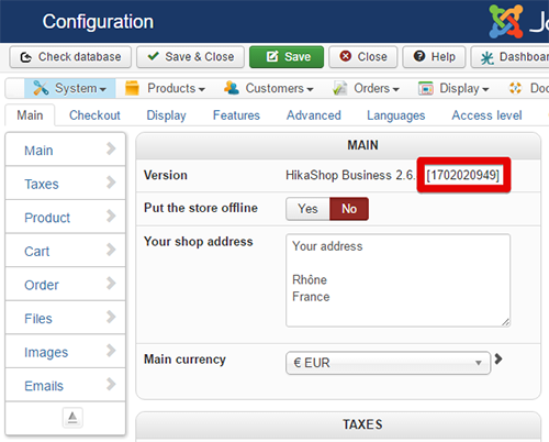

9 years 7 months ago #261144
Je ne parvient pas à reproduitre votre problème, pour être sur que celui-ci n'est pas lier à votre build merci de re telecharger la dernière build.
Vous trouverez cette réference dans Components => HikaShop => Configuration, puis dans l'onglet Main, et la partie Main :
En attente de vos retours, en espérant que la dernière build fait partie des corrections déjà éffectuées.

  • Posts: 171
9 years 7 months ago #261280
Le numéro de version est le HikaShop Business 3.0.0 [1702011903]
et je viens de mettre à jour vers HikaShop Business 3.0.0 [1702022252]
Et il semblerait que cela fonctionne maintenant
