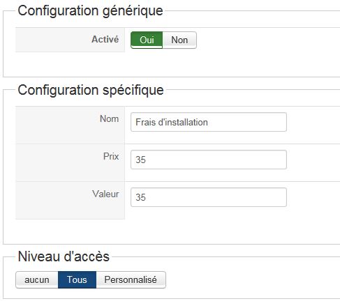

J'utilise la dernière version HikaShop Business 3.0.0. Le paramètre du plugin sont dans la pièce jointe ... je viens de me rendre compte que maintenant il ne me calcule même pas la TVA, en plus de ne pas rajouter les frais fixe que je demande :blink:

1. Je n'arrive pas à reproduire le problème de mon coté. J'ai configuré le plugin de la même façon et cela fonctionne bien avec HikaShop 3. Avez-vous le plugin activé dans le gestionnaire de plugins de Joomla ?

J'ai bien activé le plugin dans la gestion des plugins de Joomla, je l'ajoute ensuite dans les gestionnaire de plugin de hikashop pour enfin le configurer tel que je vous l'ai montrer. J'ai fait et refait la configuration et les frais fixe ne s'ajoute pas.
