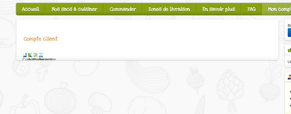

hier, j'ai mis à jour Hikashop sur un site en production.
1 - l'affichage du compte client est mauvais :

1 - Cela veut dire que vous n'utilisez pas le CSS du nouveau fichier frontend_default d'HikaShop.
Vous devez donc copier le CSS de ce fichier dans votre fichier CSS en cours d'utilisation.
www.hikashop.com/support/documentation/1...the-display.html#css

1 effectivement c'est un custom.css pour le front-end

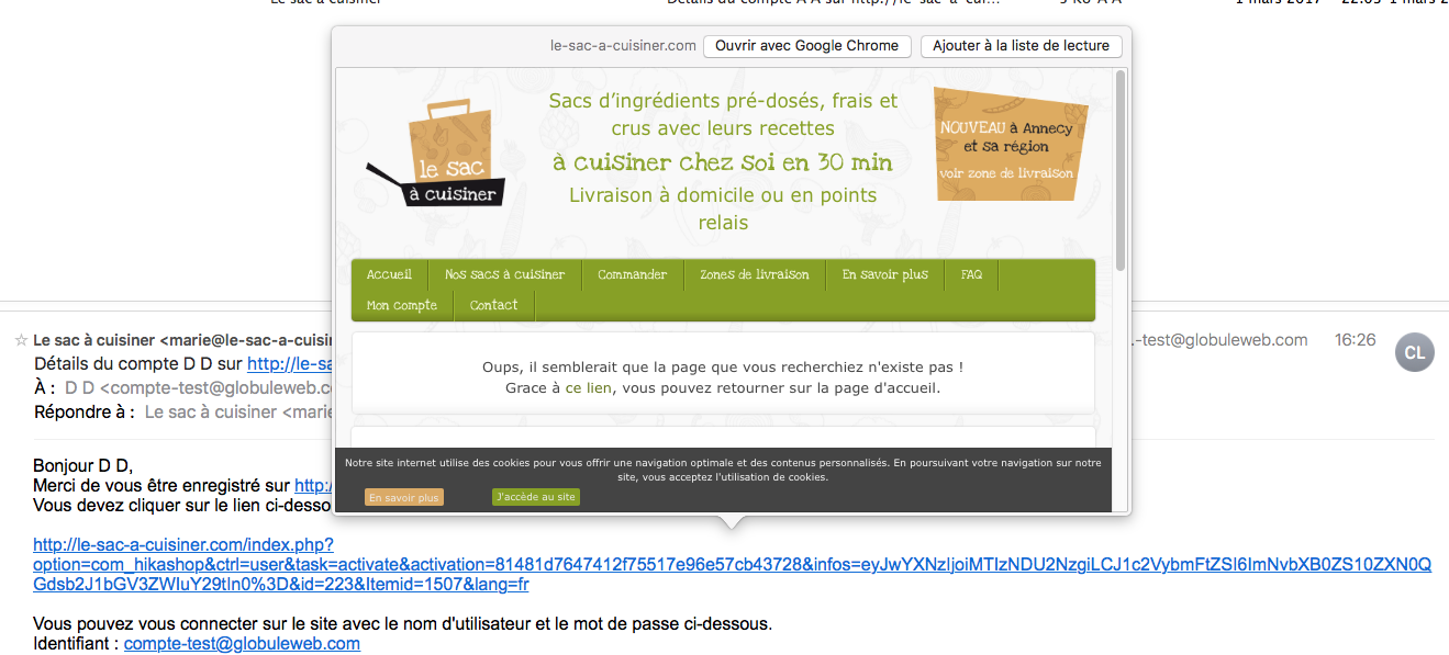

  • Posts: 38
9 years 6 months ago #264055
je viens de me réinscrire sur le site avec un compte test, j'ai reçu un lien d'activation, je n'ai pas cliqué dessus mais sur la prévisualisation dans le mail et fait une capture d'écran :
Ce lien me mène bien vers une 404.
Merci
Stéphane
Last edit: 9 years 6 months ago by stq74.

J'ai testé cette fois-ci avec Google Chrome ET avec Firefox et je n'ai le problème sur votre site avec aucun des deux.
Voici une capture avec Firefox après avoir cliqué sur le lien d'activation:
monosnap.com/file/5XhhMn4ce1aOQ6G2UiCsaQBDLjxoAt
La seule façon dont j'arrive à reproduire une erreur 404, c'est si j'utilise un autre navigateur pour accéder au passage en caisse.
Dans ce cas là, l'URL le-sac-a-cuisiner.com/passage-en-caisse redirige vers le-sac-a-cuisiner.com/nos-sacs-a-cuisiner car le panier est vide (je suppose que le-sac-a-cuisiner.com/nos-sacs-a-cuisiner est l'URL que vous avez configuré dans l'option URL where to redirect when the cart is empty de la configuration). Et cette URL n'étant pas valide, votre site redirige ensuite vers une page 404:
monosnap.com/file/BWbRHXIjc7yPoRGt6AxzU3I0al2Ozm
Donc je suppose que vous essayez de cliquer sur le lien d'activation à partir d'un autre navigateur que celui sur lequel vous vous êtes enregistré, et du coup, le panier est manquant (car le panier est attaché à la session utilisateur), et donc le passage en caisse vous redirige vers cette URL. Mais le problème n'est pas l'URL d'activation. C'est votre "URL where to redirect when the cart is empty" qui n'est pas correcte, couplé au fait que vous n'utilisez pas le même navigateur pour l'activation.

  • Posts: 38
9 years 6 months ago #264482
Bonsoir et merci,
effectivement l'URL qui redirigeait vers le-sac-a-cuisiner.com/nos-sacs-a-cuisiner n'existe plus.
GROSSE ERREUR de ma part.
J'ai donc redirigé vers la page d'accueil et refait des tests, tout est OK maintenant.
