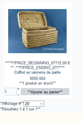

Where i can download this plugin
Now after changing
class hikashopMondialrelay extends hikashopFieldText{
i have a lot of ** in all my links and ?
i make plugin out but i have still this , and *

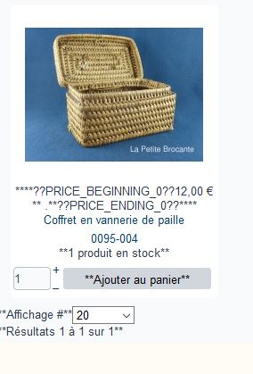

  • Posts: 16
9 years 6 months ago #264121
screenshot

  • Posts: 86216
  • Thank you received: 14222
9 years 6 months ago #264123
Vous pouvez le télécharger là ou vous l'avez téléchargé la première fois:
www.hikashop.com/support/documentation/2...h-mondial-relay.html
Pour les points d'interrogation, le soucis vient de vos fichiers de langue. Il doit y avoir un problème quelque part avec eux.
Mais en tout cas, la modification pour la page blanche est correcte et n'est pas la cause du problème avec le fichier de langue.
