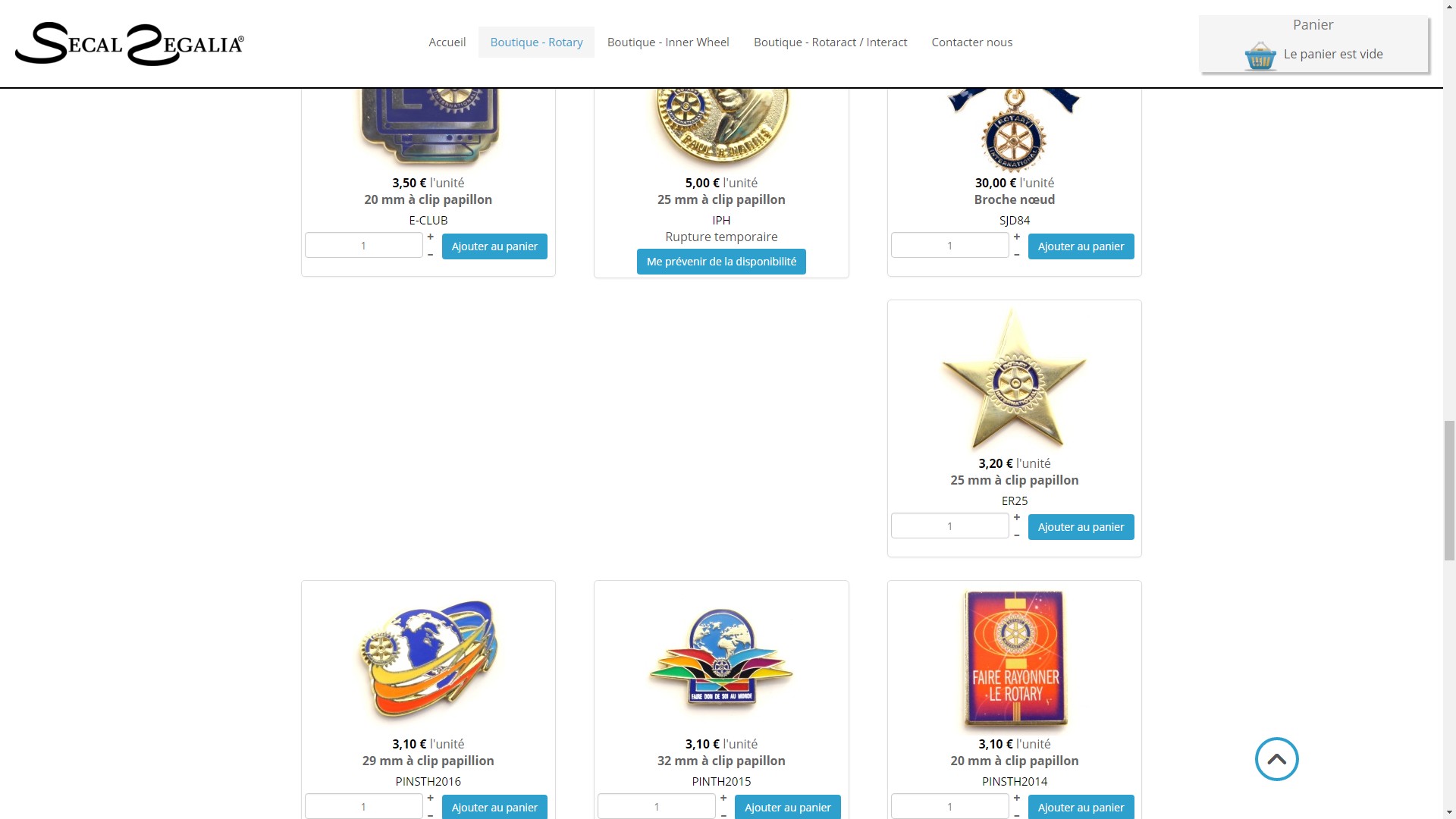

Suite à la mise à jour de Hikashop 2.6.1 vers 3.0.1, je me suis aperçu que quand l'option "Afficher les produits en rupture de stock" est active des produits "fantômes" apparaissent (voir screen joint). Une fois l'option désactiver l'affichage revient à la normale selon la configuration.
J'ai parcouru le forum sans succès, auriez-vous une piste?

Pas de produit fantome.
C'est un problème de grid layout car vos box de produit n'ont pas toutes la même hauteur.
Activez l'option height consistency de votre élément de menu, ou forcer la hauteur des box pour qu'elles aient toutes la même avec un peu de CSS et cela s'affichera comme il faut.

Avec un test approfondi, fixer la dimension de la box provoque des souci avec le responsive.
La fonction "height consistency" est bien active sur mes menus et pourtant elle ne remplie pas sa fonction.

Veuillez ne pas utiliser un "height" mais plutôt un "min-height".
Au niveau du height consistency, si la fonctionnalité est activée mais que cela n'a pas d'effet visible ; vous avez donc des soucis javascript ou des elements qui vont empêcher le script de faire son travail.

Actuellement pour avoir un affichage bien régulier sur l'ensemble des résolutions (listing catégorie + produit) j'ai ajouté le code suivant :
.hikashop_subcontainer{
min-height: 310px !important;
min-width: 240px !important;
padding-top:10px;
padding-bottom:10px;
display: flex;
flex-direction: column;
justify-content: center;
Cordialement.
