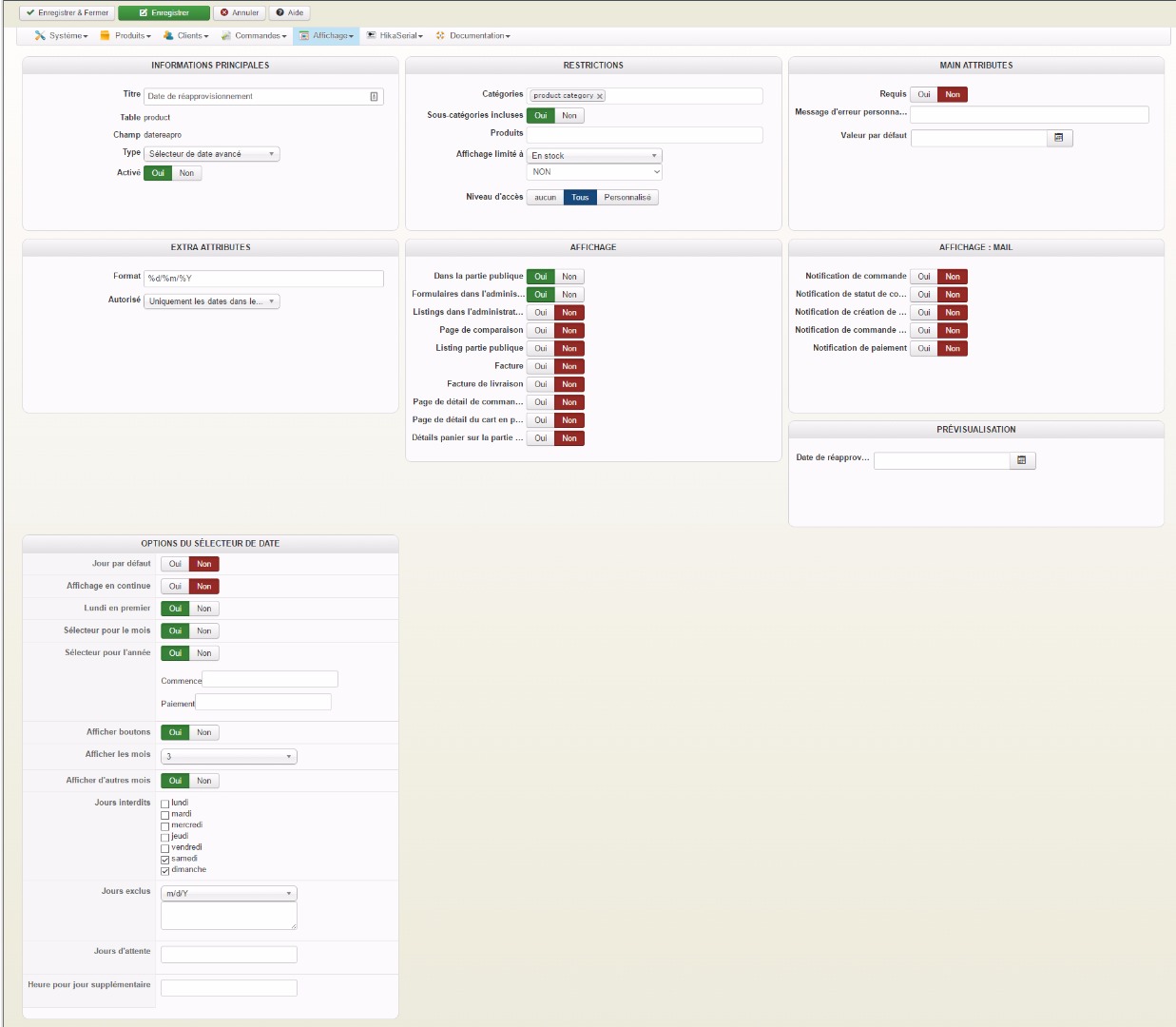

Bonjour, j'ai créé un champ personnalisé dans les produits pour afficher une date de réapprovisionnement avec le sélecteur de date avancé.
Lorsque je vais sur le produit , j'indique une date , je fais sauvé et la date s’efface . La sauvegarde s'effectue bien mais sans la date ?

Merci de fournir une capture d'écran des options de votre champs personnalisé.

9 years 4 months ago #268223
Bonjour, voilà.

J'ai testé avec la même configuration de mon coté et cela fonctionne comme il faut.
Téléchargez à nouveau le paquet d'installation sur notre site et installez-le sur le votre. Cela devrait normalement corriger le problème.

Bonjour , merci effectivement ça corrige le problème.
