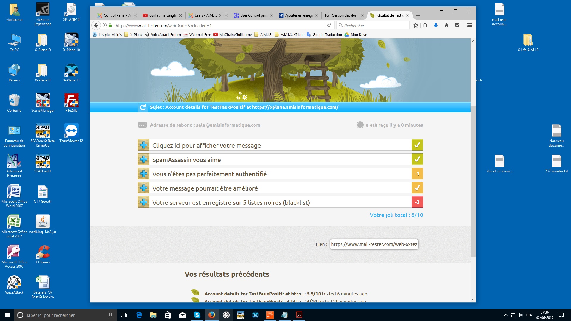

j' ajoute ici la capture de mail-tester qui montre que le serveur est correctement paramétré. Manque juste un DKIM, je pense que peu de personnes ont cette signature Google.
Les 5 serveurs anti spam qui me donne un "-3" ne contiennent même pas tous mon adresse IP. Quoiqu'il en soit, Orange, Free et SFR m'ont confirmé ne pas lister mes adresses mails en tant que spam. Par contre, les emails sont rejetés en 550 avec l'indication: "Content rejected".
Je re confirme, que les messages passent très bien en Non HTML, ce qui montre bien que mon IP et mes adresses mails ne sont pas blacklistées.

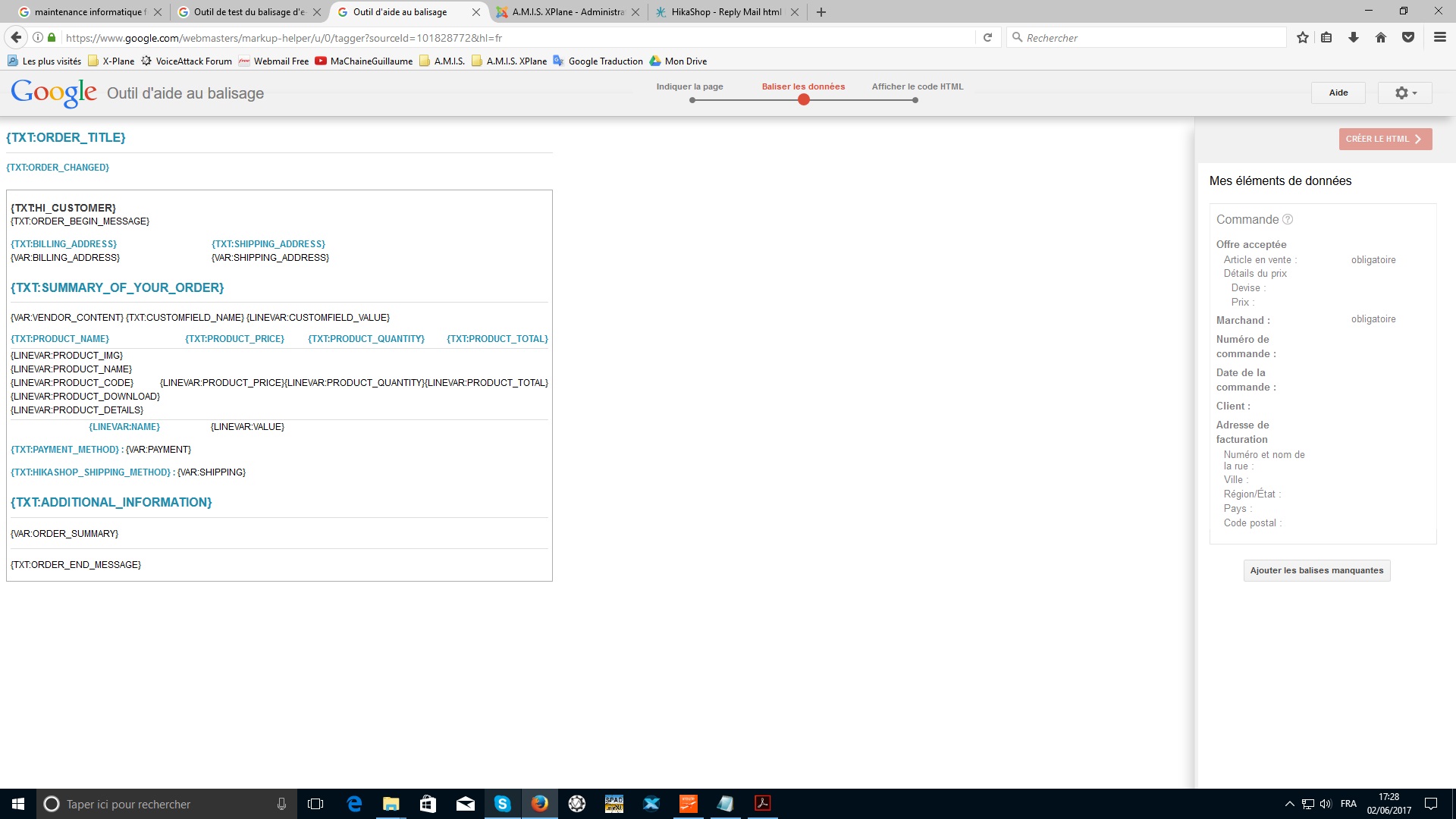

je viens ajouter de l'info...
Quand on rentre un mail type order confirmation dans l'outil d'aide Google pour le balisage des mails, plusieurs champs ne sont pas vus comme ils devraient l'être ou n'existent pas.
Je ne sais pas si c'est une info intéressante mais bon... Je fouille.
