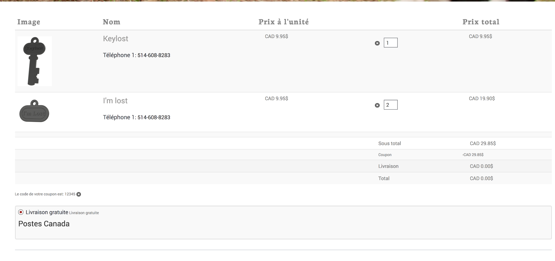

j'ai besoin de vendre des produits hors ligne avec des cartes cadeaux contenant des codes de coupons. Les gens paieront en magasin et pourrons aller commander leur produit sur le site avec un code de coupon sana avoir à payer ( transport inclus) . J'ai réussi à configurer te tout pour que le montant dû soit zéré. Par contre, il y a une redirection qui se fait vers Paypal qui n'est pas nécessaire. Peux-t'on faire rediriger vers une page du site lorsque le montant à payer est à zéro?

Si le total est à 0 alors HikaShop n'est même pas sensé afficher de sélection de méthode de paiement durant le passage en caisse et il n'appelle pas les méthodes de paiement à la fin et directement affiche la page de remerciement par défaut d'HikaShop.
Donc normalement, cela devrait fonctionner.
Etes vous sûr que le total soit 0 et pas 0.001 avec votre coupon ?
Quelle version d'HikaShop utilisez-vous ?
Pourriez-vous fournir une capture des options de votre coupon, un lien vers une page produit pour tester et les instructions nécessaires ?

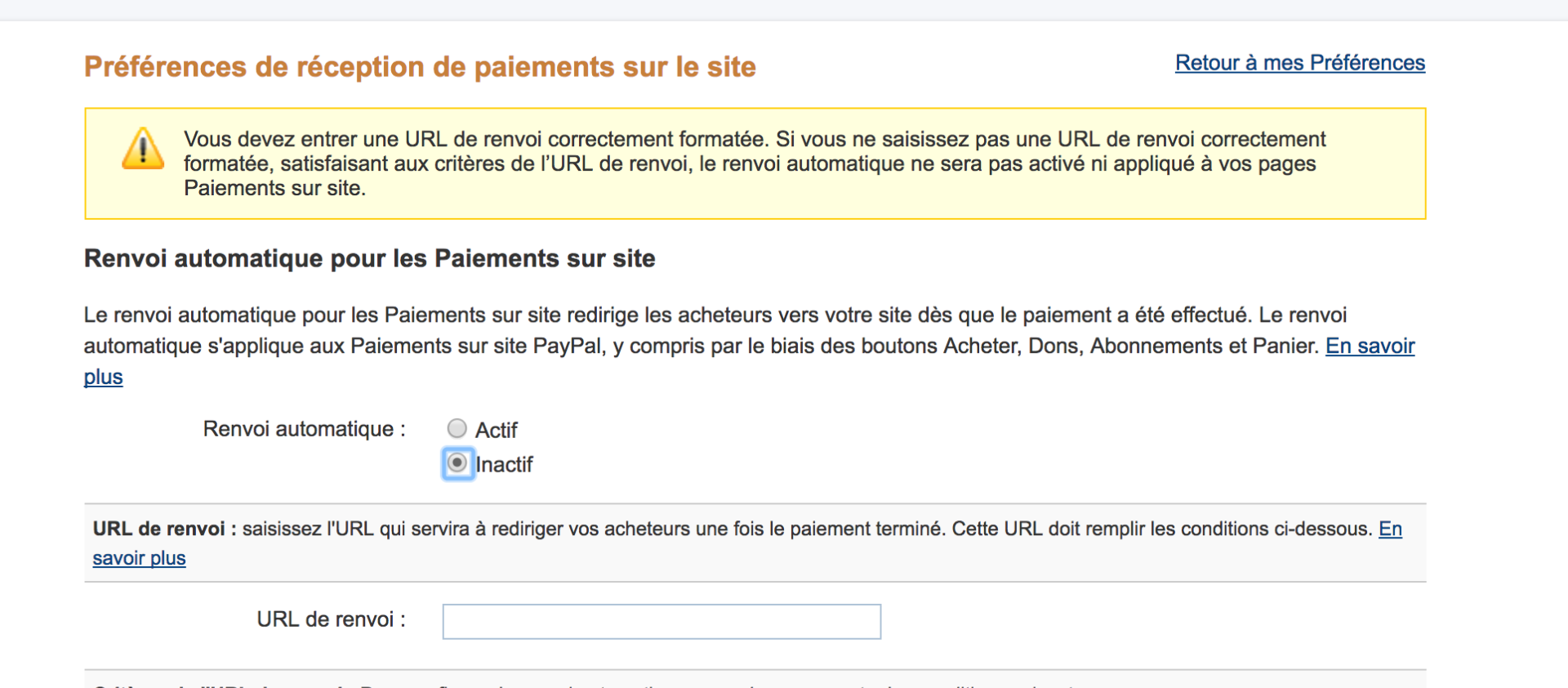

9 years 2 months ago #274280
Juste pour être certain à 100%. Est-ce que je peux laisser l'option de renvoi automatique de Paypal désactivé?
Merci,
  • Posts: 26387
  • Thank you received: 4078
9 years 2 months ago #274289
C'est comme vous voulez !

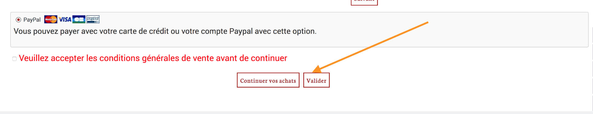

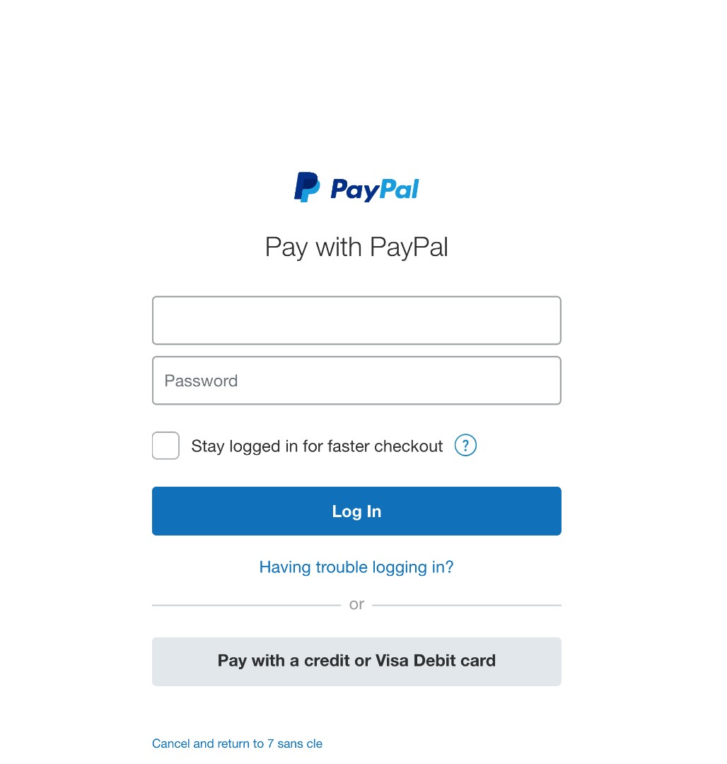

9 years 1 month ago #274686
J'ai fait trois tests et j'ai été rediriger vers Paypal 2 fois sur trois avec une commande à zéro.
Quel peut-être la cause ?

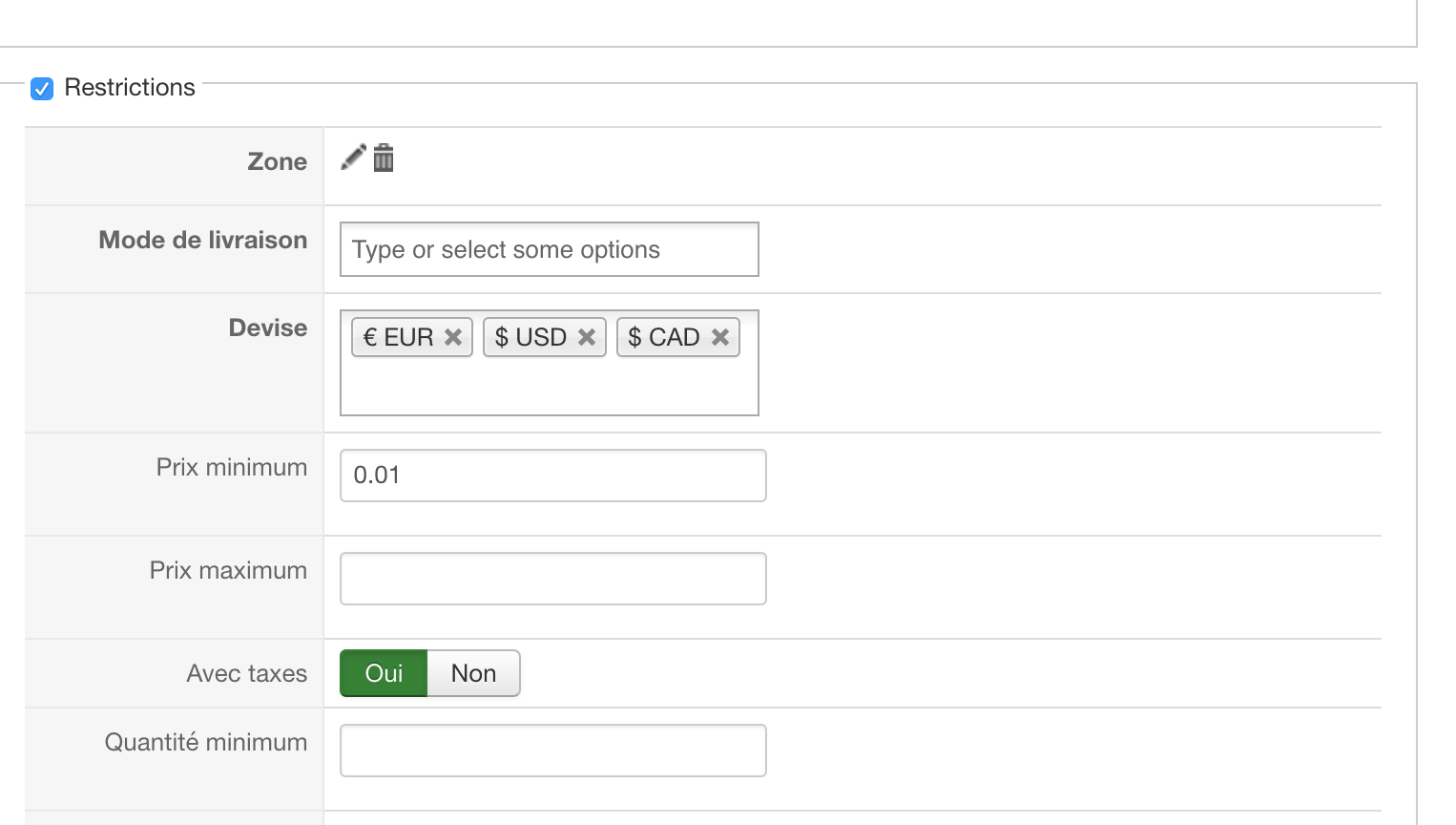

J'ai aussi essayé de mettre une restriction sur le mode de paiement Paypal afin qu'il ne soit pas affiché pour les commande de 0.01$ et plus et il apparait au passage à la caisse une fois l'utilisateur connecté. Je n'ai aucune idée de ce qui m'échappe.

Pour ne pas faire afficher Paypal, c'est réglé. Je crois avoir dupliqué mon plugin de paiement par inadvertanse et j'essayais de changer les paramètre du plugin non-publié. J'ai donc réussi à ce que Paypal ne s'saffiche pas pour les commandes à 0$.

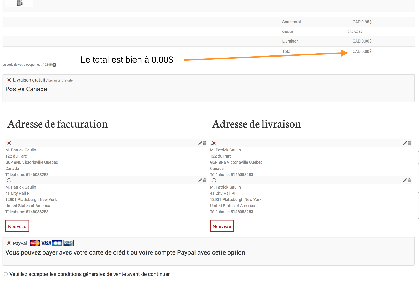

  • Posts: 628
  • Thank you received: 18
9 years 1 month ago #274784
Je continue mon cheminement et je constate que ma solution de "bypasser" Paypal ne fonctionne pas. Lorsque j'entre un coupon afin de mettre la somme à payer à 0$, j'obtiens le message "Pas de méthodes de paiement trouvées" et il est impossible de complèter la commande.
Lorsque Paypal est activé tout le temps, et que le montant total à payer est à 0$, il y a des fois où je suis redirigé vers Paypal, des fois où je suis correctement redirigé vers ma page de confirmation de commande.
Ma question, comment m'assurer que Hikashop ne redirigera jamais vers Paypal lorsque le client utilise un coupon à 100% de rabais?
Merci,
  • Posts: 26387
9 years 1 month ago #274795
Il y a je pense un petit patch à ajouter dans HikaShop afin de gérer le rechargement du bloque des méthodes de paiement alors que le total de la commande est passé à zéro (afin de ne pas afficher d'erreur).
Toujours est-il que le système devrait vous autoriser à continuer.
J'ignore ce que vous faites mais si la commande est réellement à 0€/$//£/... il n'y aura pas de redirection vers paypal.
Cela indique que votre commande n'est pas zéro mais il y a peut-être un arrondis qui fait afficher un zéro alors que le chiffre réel ne l'est pas.

Ce que j'ai fais:

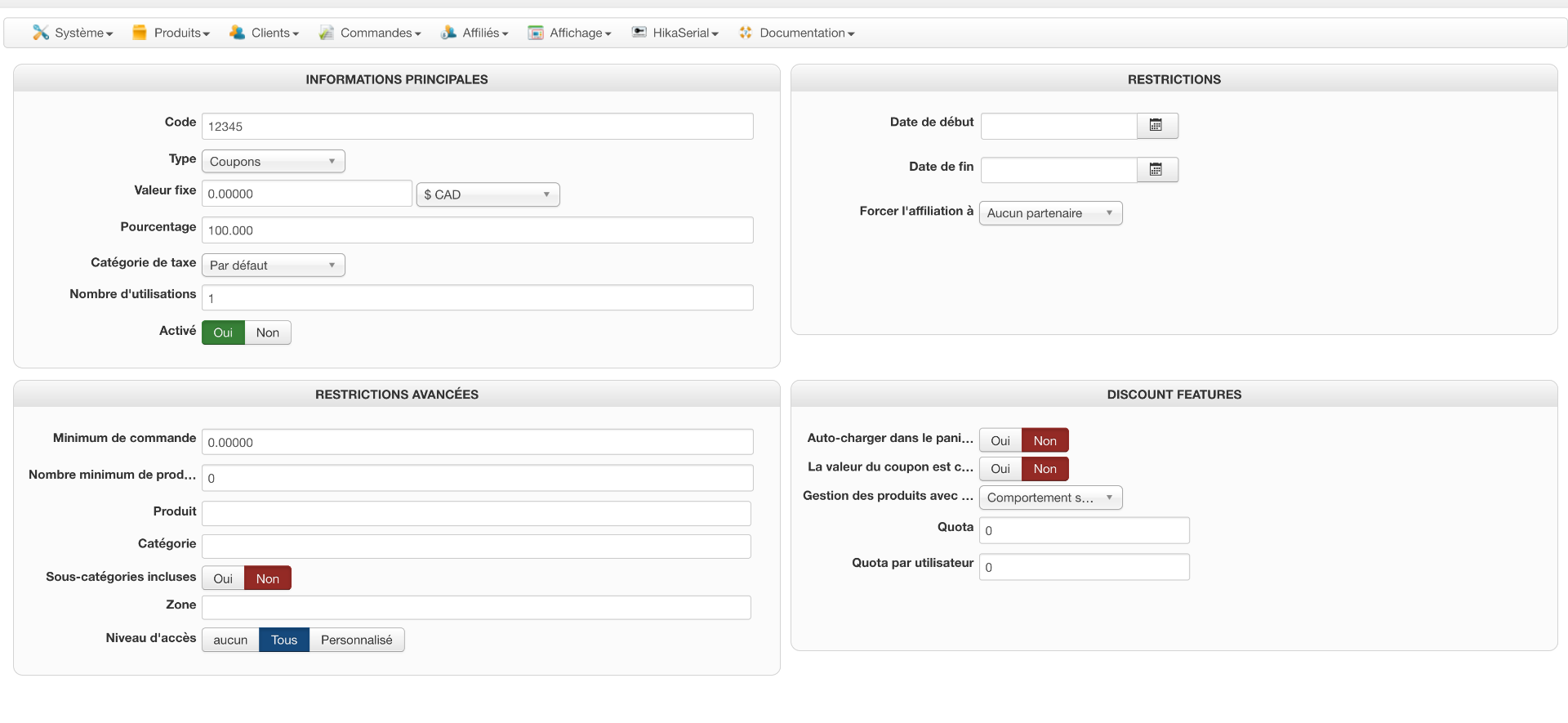

- J'ai créé un coupon rabais à 100%
- J'ai créé une restriction pour faire affiche le transport gratuit lorsque la commande est à zéro (Ce qui fonctionne bien)
- La commande devrait être à 0$
Je vais faire d'autres tests avec le paypal et je vous reviens.

  • Posts: 26387
9 years 1 month ago #274850
D'accord. Merci pour ces précision d'utilisation ; cela permet de comprendre un peu plus votre finalité et donc vos choix.
Pour moi, le soucis n'est pas lié à Paypal mais bien à la gestion du panier et des méthodes de commande.
Le soucis est que le chargement du panier ne va pas prendre en compte la méthode de paiement si le total est de zéro ; sachant que cela est fait tout à la fin du chargement du panier (après la gestion des réductions) je ne vois pas comment vous pouvez être redirigé vers paypal si votre total est réellement un zéro exact (cf message précédent).
Puisque vous n'êtes pas redirigé en permanence, il doit bien y avoir un chemin spécifique, un produit ou une action qui fait que...
Et c'est ce que nous devons trouver afin de pouvoir savoir où se trouve le soucis.
Nous parlons tout de même de plusieurs milliers de ligne de code (5000 rien que pour le panier et on doit être dans les 10 000 pour ce qui touche au panier + passage en caisse + commande)
Après oui, le "round prices during calculations" peut jouer sur certains éléments. Comme indiqué précédemment, si le total est en fait "0.00001", vous allez voir "0.00" mais cela ne sera pas réellement zéro.
Activer l'option peut aider pour ce genre de soucis.
