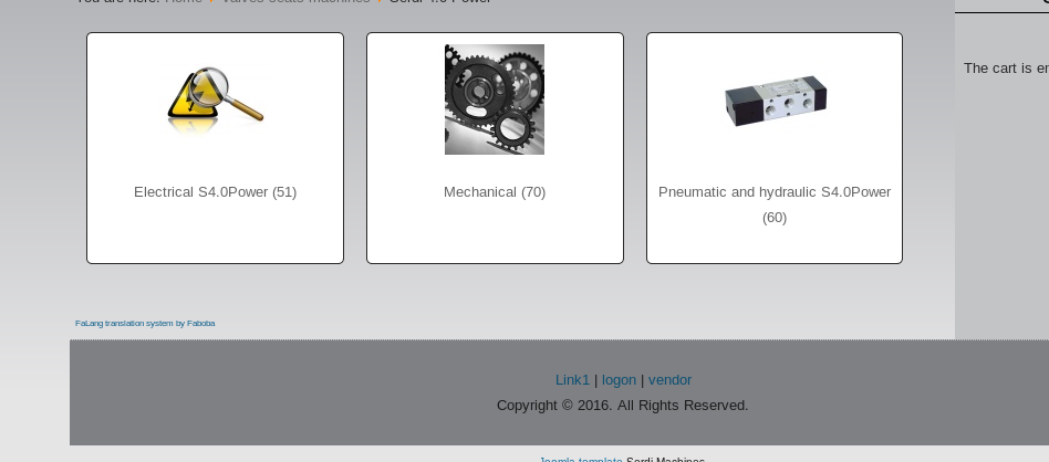

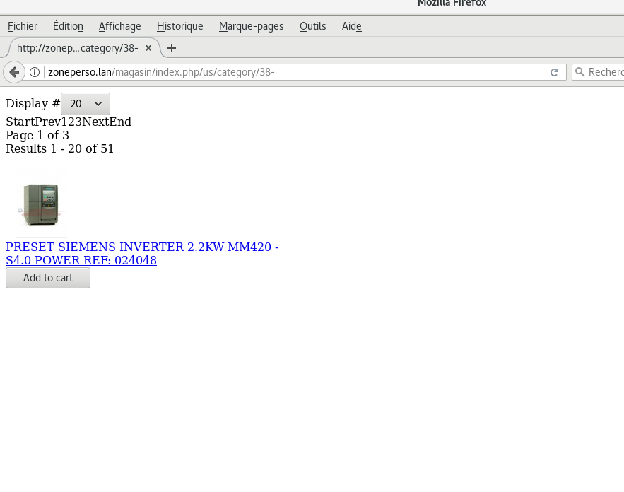

quand je passe dans la catégorie électrique pour accédé a des pièces la template et inexistant seule une seule pièce et disponible alors que la catégorie en a plusieurs.
Voir les screenshot

Vos captures d'écran indique une erreur fatale d'exécution à la fin de l'affichage d'un produit de listing.
Activez l'option "error reporting" de la configuration Joomla pour afficher les erreurs PHP sur les pages de votre site et vous verrez le message d'erreur qui vous indiquera le fichier et la ligne d'où vient le problème.

Fatal error: imagecreatefromjpeg(): gd-jpeg: JPEG library reports unrecoverable error: Empty input file in /var/www/html/magasin/administrator/components/com_hikashop/helpers/image.php on line 902

Cela indique qu'une image d'un de vos produits est un fichier vide au lieu d'être une image valide. A cause de cela, l'extension GD de PHP qui gère le redimensionnement des images n'arrive pas à ouvrir le fichier et cela entraine le crash de PHP.
Mettre à jour ne résoudra donc pas le problème vu que cela ne vient pas d'HikaShop.
Il va falloir trouver l'image du produit dans le dossier images/com_hikashop/upload et la supprimer ou la réuploader.
