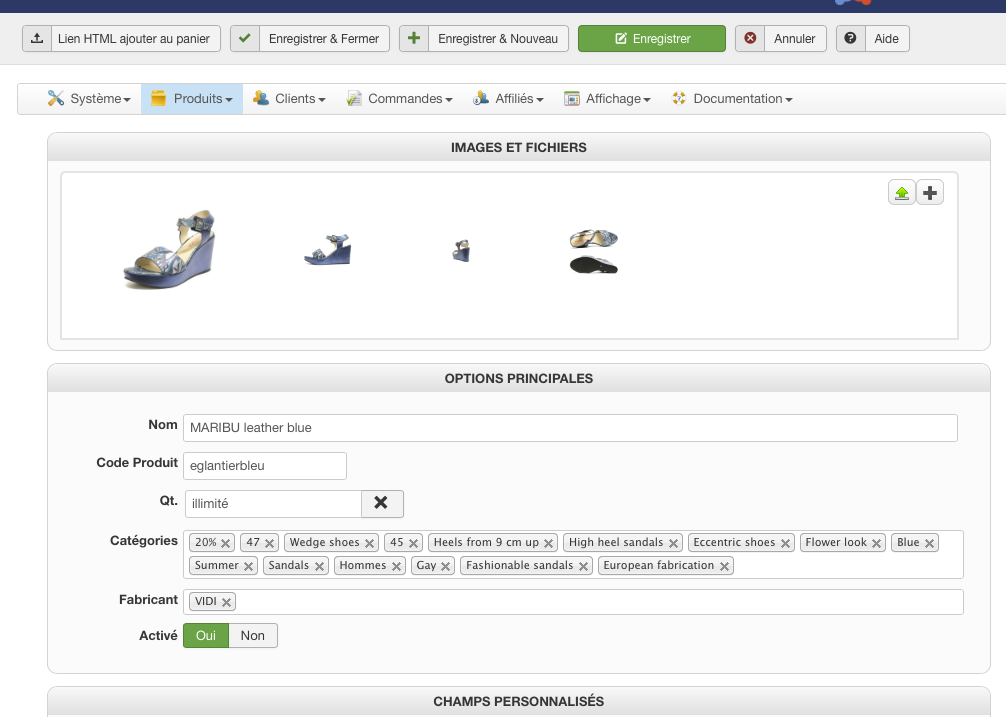

j'ai bien compris qu'on peut lier des images externes a des produits mais dans la fiche produis Hk 3.1.1 je ne trouve pas ou ni comment, absolument rien ! si je clique sur le + c'est pour sélectionner une image deja telecharge
ensuite et SURTOUT ce n'était pas du tout ma question , je ne vais pas reprendre 1000 produits avec 5 images par produits sur 4 domaines pour 4 langues
je veux indiquer un domaine serveur pour toutes les images ainsi bien sur qu'un dossier donc config > website_image + folder
On gagnerait tous les deux beaucoup de temps si vous lisiez les questions
  • Posts: 26387
  • Thank you received: 4078
9 years 1 month ago #274833
  • Posts: 2696
  • Thank you received: 74
9 years 1 month ago #274898
ok donc c'est bien ca le probleme, je n'ai pas ce lien URL
