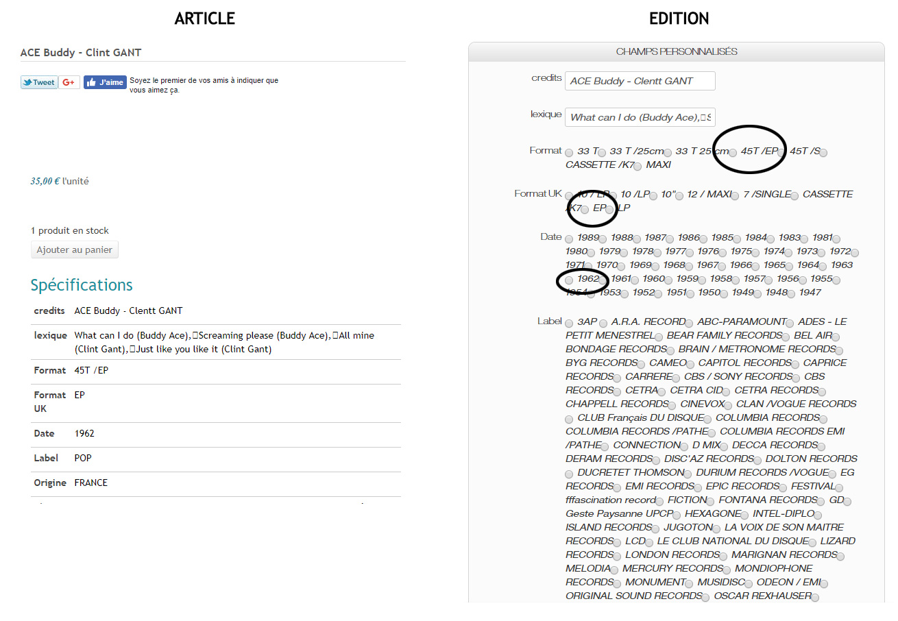

les valeurs ne sont pas "cochées" quand j'édite les produits, pourtant c'est "oui" dans formulaire d'administration quand je suis dans un champs personnalisé, dois-je cocher ailleurs ?
bien à vous,
yannick
  • Posts: 85952
  • Thank you received: 14142
8 years 11 months ago #276595
En effet, avec l'affichage dynamique activé dans votre filtre, vous ne verrez que les valeurs du champs personnalisé qui ont été sélectionnées dans les produits. Donc si vous n'avez pas encore importé les valeurs/produits, le filtre sera vide avec cette option activée.
Le fait que les valeurs ne soient pas cochées dans les produits pour vos champs personnalisés indique que la valeur importée ne correspond à aucune des valeurs configurées dans votre champs personnalisé. Et donc, si vous utiliser le filtre, il ne devrait pas trouver le produit.
  • Posts: 46
  • Hikashop Essential
8 years 11 months ago #276672
c'est étonnant, car dans champs personnalisés la prévisualisation marche et donne des pourcentages, mais dans les produits, aucunes valeurs ne sont cochées... Bon, je ré-importe le tout...
  • Posts: 46
8 years 11 months ago #276684
Bon, dans l'article les champs sont rempli, quand j'édite, les champs ne sont pas cochés, import en différents formats pour essayer, il me faut mettre les valeurs dans le fichier csv et non les titres ?
  • Posts: 85952
8 years 11 months ago #276692
Lorsque vous configurez des valeurs pour un champs personnalisé, vous avez deux champs à rentrer: la valeur et le label.
Si par exemple vous entrez la valeur "1" et le label "45T /EP", alors le champs personnalisé affichera le texte "45T /EP" à coté de la radio de sélection. Par contre, la valeur enregistrée dans la base de données sera "1".
Si maintenant vous importé un produit avec la valeur "45T /EP" pour ce champs personnalisé, c'est "45T /EP" qui sera enregistré dans la base de données et donc cela ne correspondra pas à la valeur attendu pour votre champs personnalisé.
Donc quand le champs personnalisé affichera les radios pour ce produit, aucune ne sera sélectionnée dans ce cas, mais par contre, à l'affichage du champs sur la page produit, le système ne trouvant pas la correspondance valeur>titre dans le champs personnalisé, il affichera la valeur provenant directement de la base de données, qui se trouve être dans votre cas le même texte que le titre d'une des valeurs du champs personnalisé.
Je suppose que c'est votre soucis et donc pour corriger cela, vous voulez entrer "45T /EP" dans les deux champs de la valeur de votre champs personnalisé.

8 years 11 months ago #276775
purée de pois, j'étais persuadé que "valeur" ne prendrait que des chiffres (quand j'ai fais mes premiers essais avec un champs "texte" cela ne prenait que des chiffres... merci beaucoup et bonen journée.
