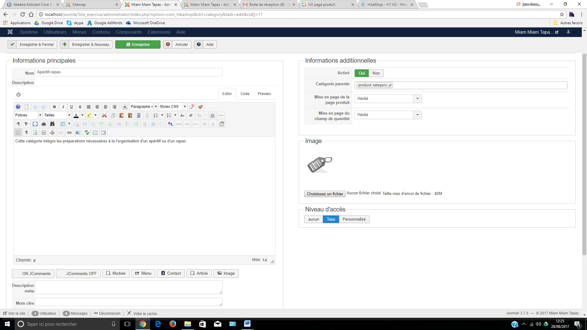

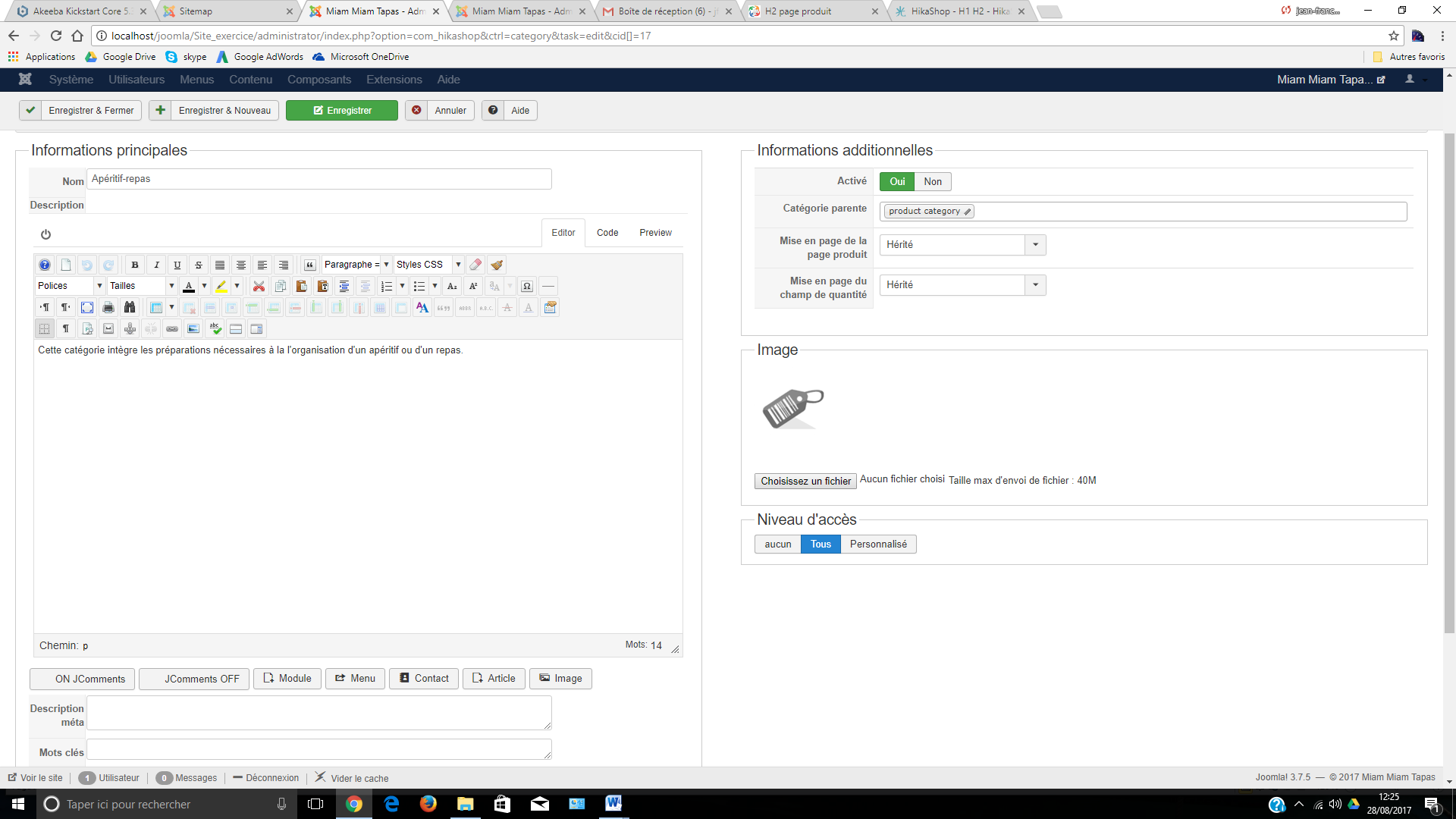

8 years 10 months ago #277024
Bonjour Nicolas,
Je n'arrive pas à comprendre de quoi tu parles faute de connaître l'outil siffiseament.
Je ne sais pas dans quelle description il faut placer la H2 ni où se trouve cette option d'affichage.
C'est au moment de la création d'une catégorie (pièce jointe)
Au niveau du lien de menu qui pointe vers cette catégorie
ou ailleurs
A Bientôt
  • Posts: 85952
  • Thank you received: 14142
8 years 10 months ago #277031
Dans cette capture d'écran, vous avez la description dans l'éditeur de texte.
Là, vous pouvez mettre votre tag h2.
Ensuite, vous voulez aller dans le gestionnaire de menus de Joomla, éditer votre élément de menu qui liste vos produits et activer l'option "afficher la description" dans l'onglet "categories options" ou "products options".
