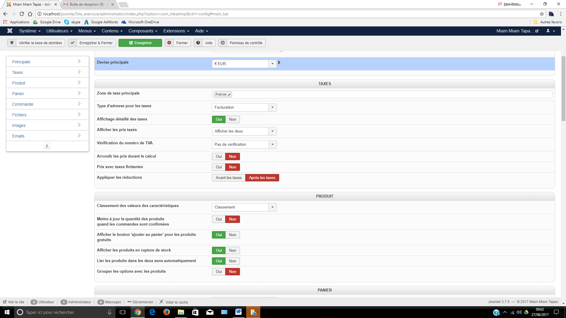

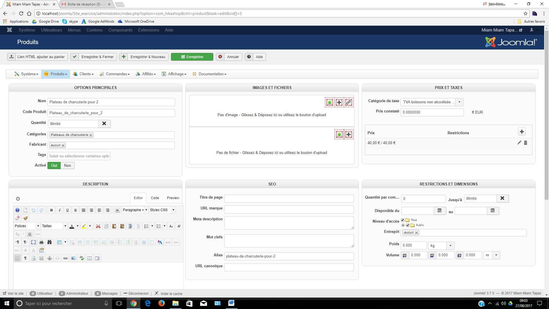

J'ai de nouveau la TVA qui ne s'applique pas lorsque je saisi le HT ou le TTC dans la fiche produit.
Quel paramétrage manque t-il ?

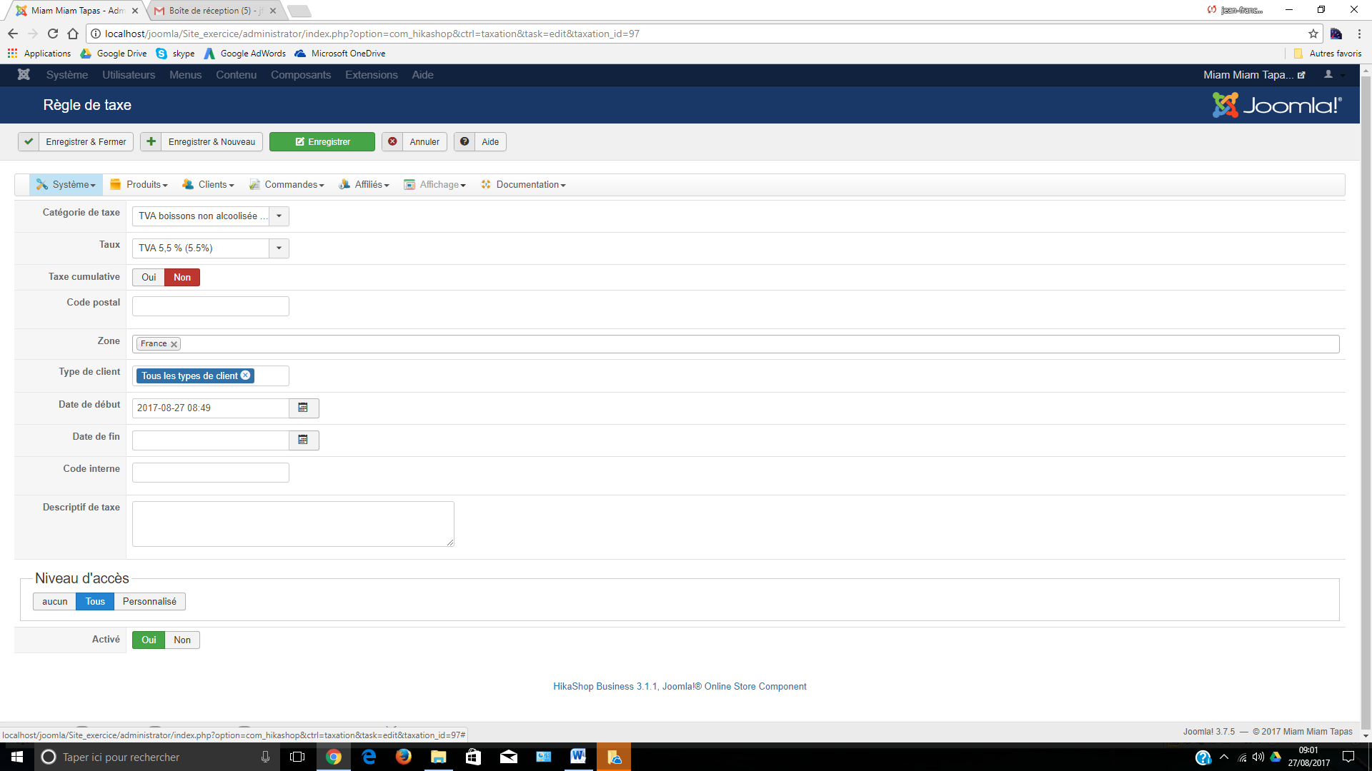

Cela me semble bien configuré donc la piste la plus probable est que vous avez plusieurs zones qui s'appellent "france" et/ou celle sélectionnée dans la règle de taxe n'est pas la même que la zone courante de l'option "main tax zone" ou de l'adresse de votre utilisateur Joomla.
