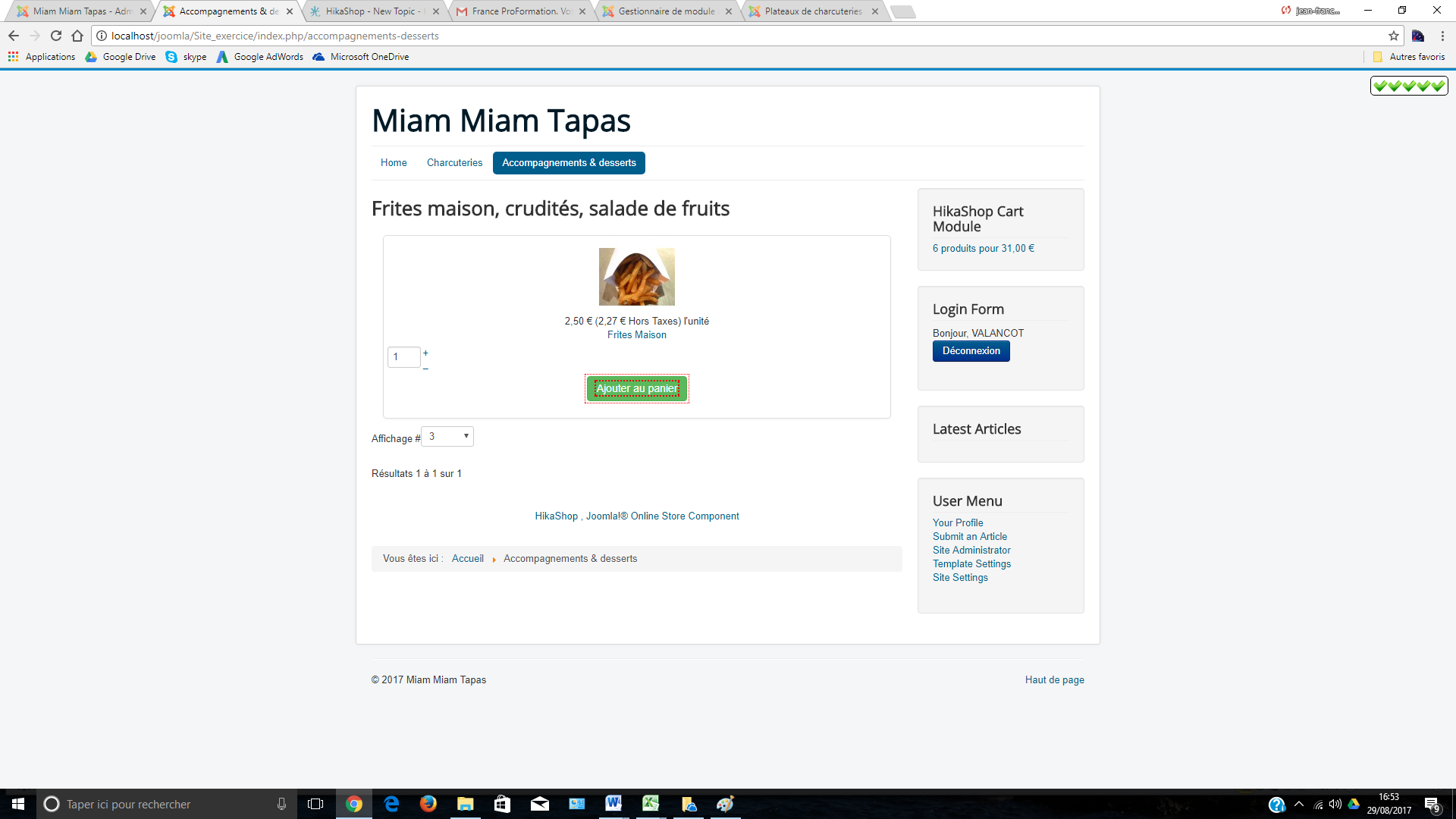

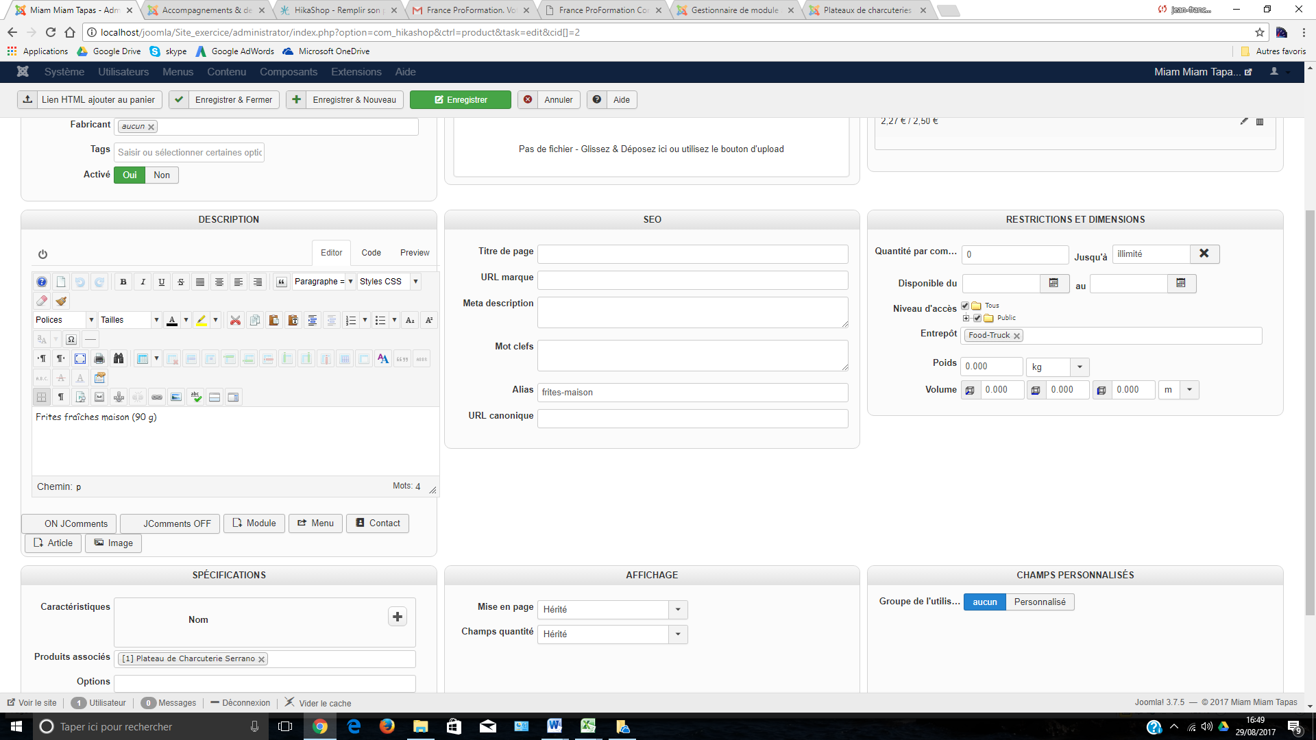

J'ai rattaché au produit frites maison un produit associé plateau de charcuterie Serrano.
Je ne le vois pas s'afficher sur mon front-end
Y a t-il un autre paramétrage à réaliser

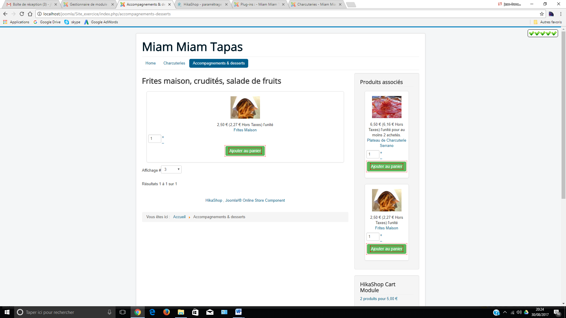

Bonsoir,
J'ai réussi mais pourquoi j'ai aussi le produit d'origine (frites) qui s'est rajouté dans mes produits associés ?
Comment faire pour avoir seulement les produits rattachés dans le module.
A Bientôt

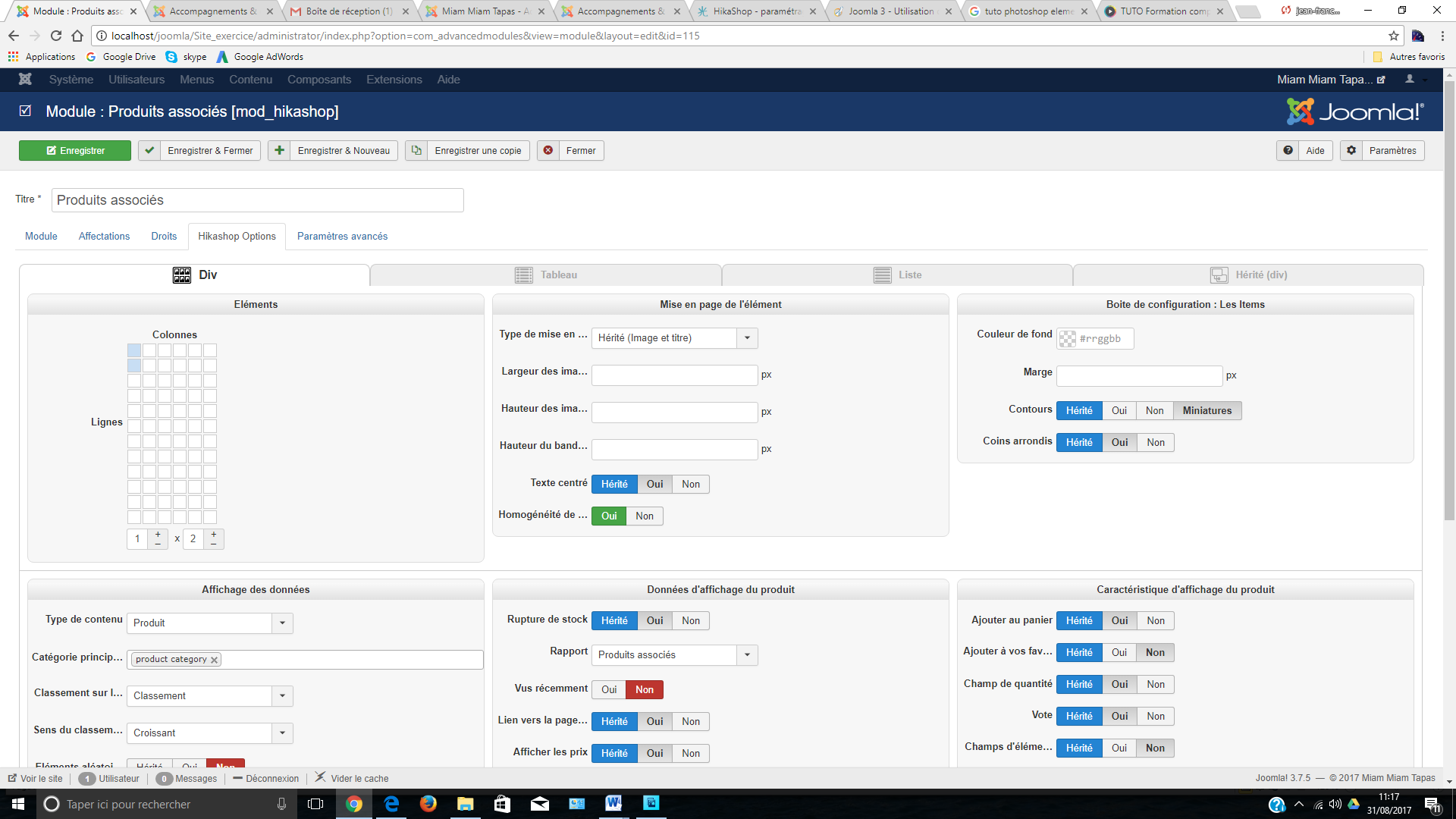

Pouvez-vous fournir une capture des options de votre module ?
  • Posts: 204
8 years 10 months ago #277291
Voici les options.
Je n'ai rien paramétré de spécifique à ce stade sauf product catégorie.
Dans le principe il affiche les produits associés à tous les produits listés sur la page. S'il y a des doublons de produits associés, il fusionne.
A Bientôt
8 years 10 months ago #277318
Votre problème de produits en doublons provient du fait que vous êtes actuellement sur un listing de produit donc aucun produit n'est "sélectionné".
Pour correctement voir les produits associé à un produit, la meilleure solution est de directement accéder à la page de ce produit, d'ou le nom de l'option "Modules under the product page".
