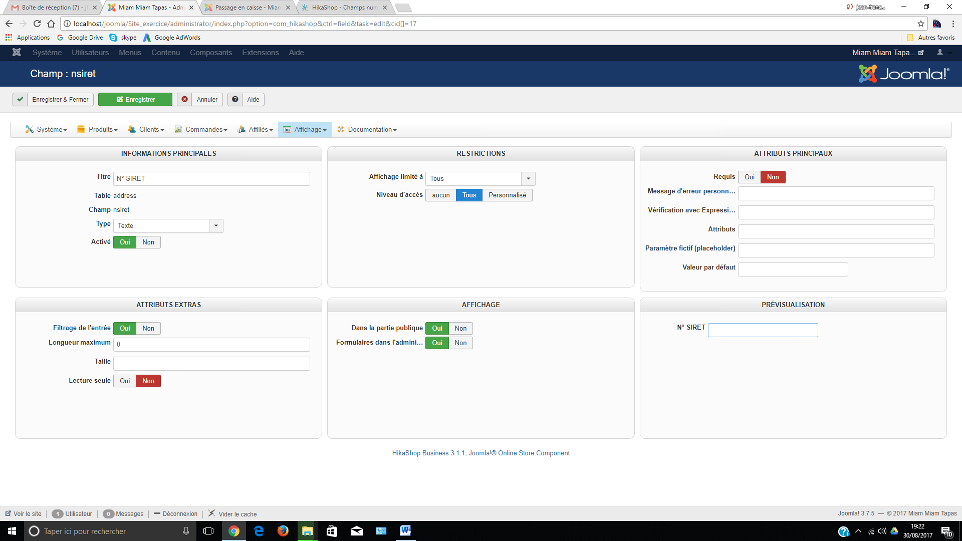

J'ai rajouté un champs n° SIRET à la table adresse et je n'ai pas vu de champs numérique à paramétrer ou à formater.

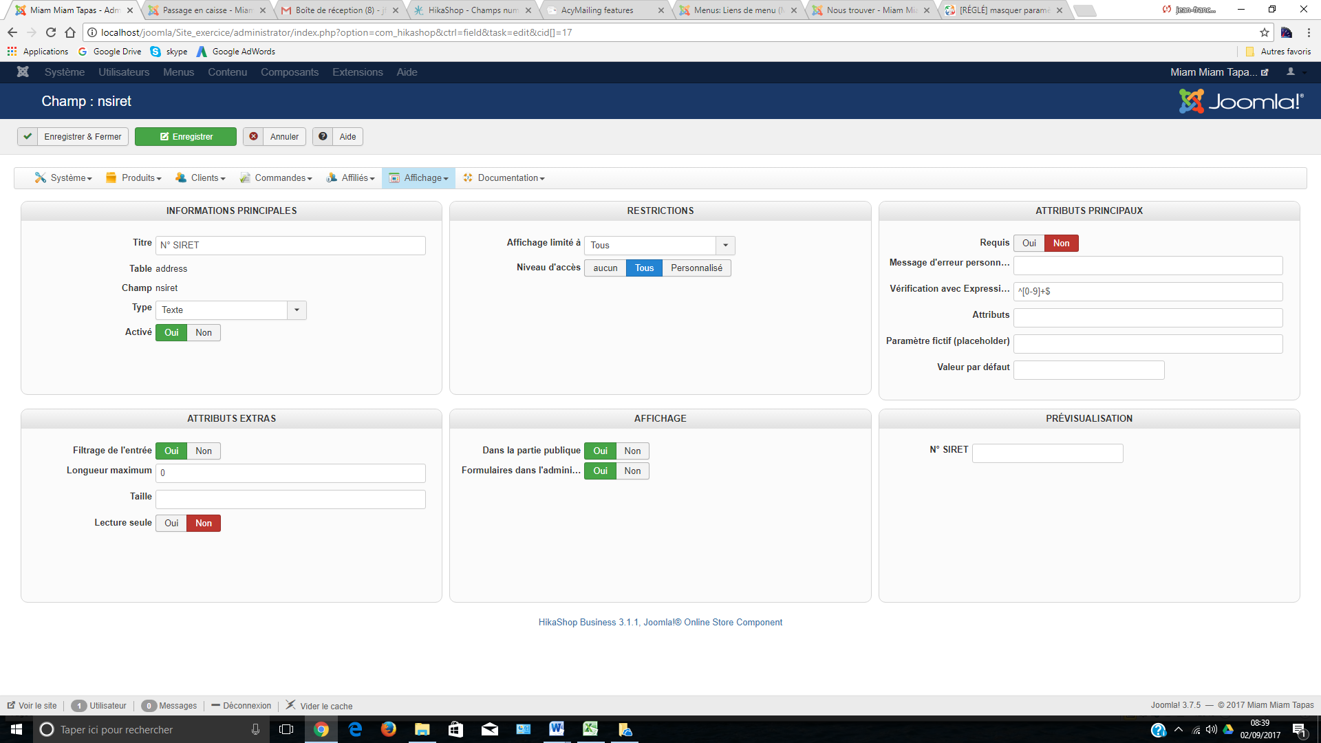

Vous pouvez utiliser l'option "Regular expression check" de votre champs personnalisé pour n'authoriser que les chiffres dans votre champs.
Par exemple avec
^[0-9]+$

Le problème c'est que je ne vois pas apparaître l'option regular expression check dans ma page de champ personnalisé ?
Mon champ devrait être numérique car il s'agit d'un numéro siret (texte n'est probablement pas le bon type mais je ne vois pas de champs numérique alors qu'il y a date...).

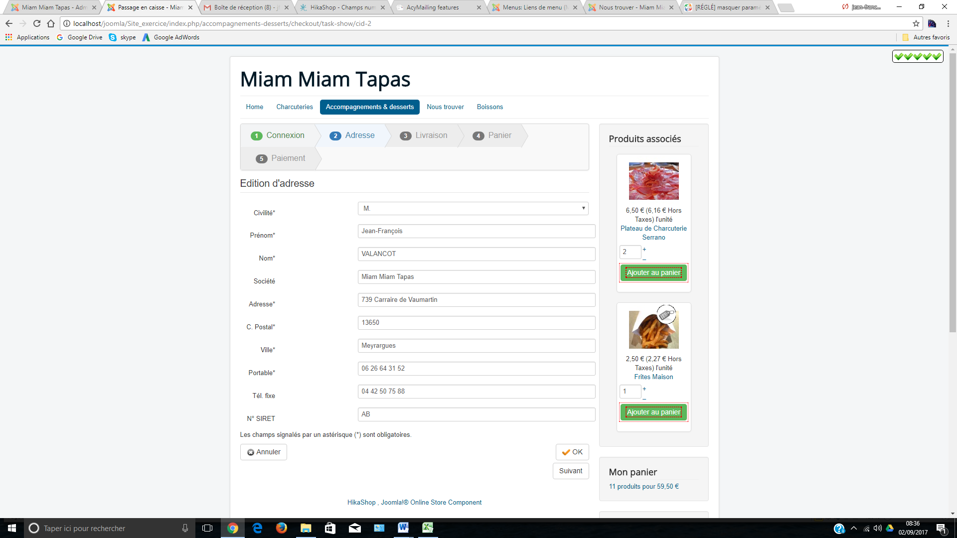

J'ai saisi votre code dans vérification avec expression mais ca ne change rien car j'ai pu saisir un texte en frontend...
Dans l'imprime écran précédent vous avez ma page, parlons-nous de la même page ? Si oui pourquoi je ne vois pas l'option dont vous me parlez.
A Bientôt

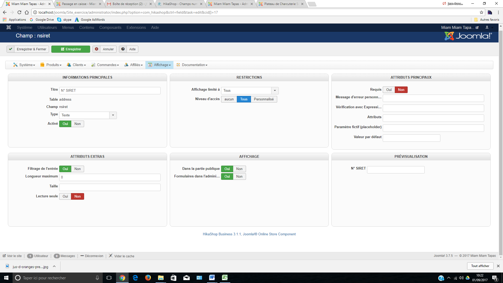

8 years 10 months ago #277328
Etrange, pouvez vous fournir une screenshot de votre page de configuration du Custom field concerné ?
Peut être que quelque chose manque dans votre configuration ?
En attente de vos nouvelles.
Cordialement

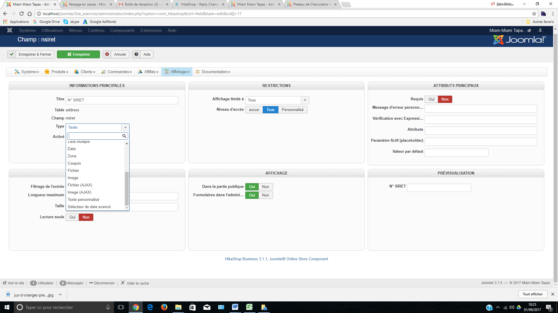

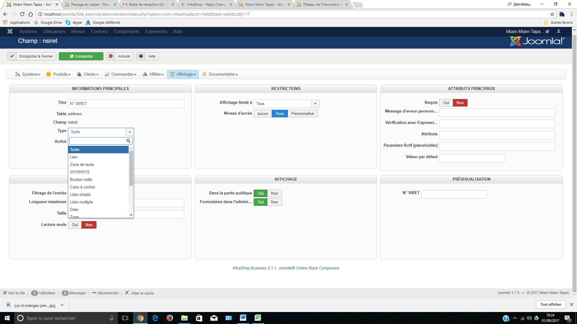

8 years 10 months ago #277383
Je n'ai pas d'autres champs dans la page de création de mon champs personnalisé.
Je vous ai mis la liste des options types où il est étrange de ne pas avoir un choix numérique.

8 years 10 months ago #277385
Le champs dont je parle est dans votre capture d'écran...
En Français, cela s'appelle "Vérification avec Expre....". Donc il faut entrer ce code dans ce champs pour n'autoriser que les chiffres.
Pas besoin de type spécialiser pour cela.

Et avez vous cliqué sur "ok" ou "suivant" ?
Car c'est lors de la vérification coté serveur que le système va refuser si vous entrez autre chose que des chiffres.

Nous ne pouvons pas débugger avec team viewer.
Nous avons en effet un aperçu avec l'écran des options du champs, le problème c'est que cela fonctionne comme il faut de notre coté en configurant un champs de la même façon. Et nous ne savons pas comment votre passage en caisse est configuré, utilisez-vous le nouveau ou l'ancien passage en caisse, quel bouton cliquez-vous, y a-t-il une réponse du serveur si c'est une requête AJAX, et dans ce cas, quel est le contenu de la réponse provenant du serveur, etc ?
Bref, plein de questions permettant de comprendre le cheminement qui arrive au problème et qui, pour certaines, nécessitent de pouvoir avoir accès à la page en direct avec nos propres outils.
