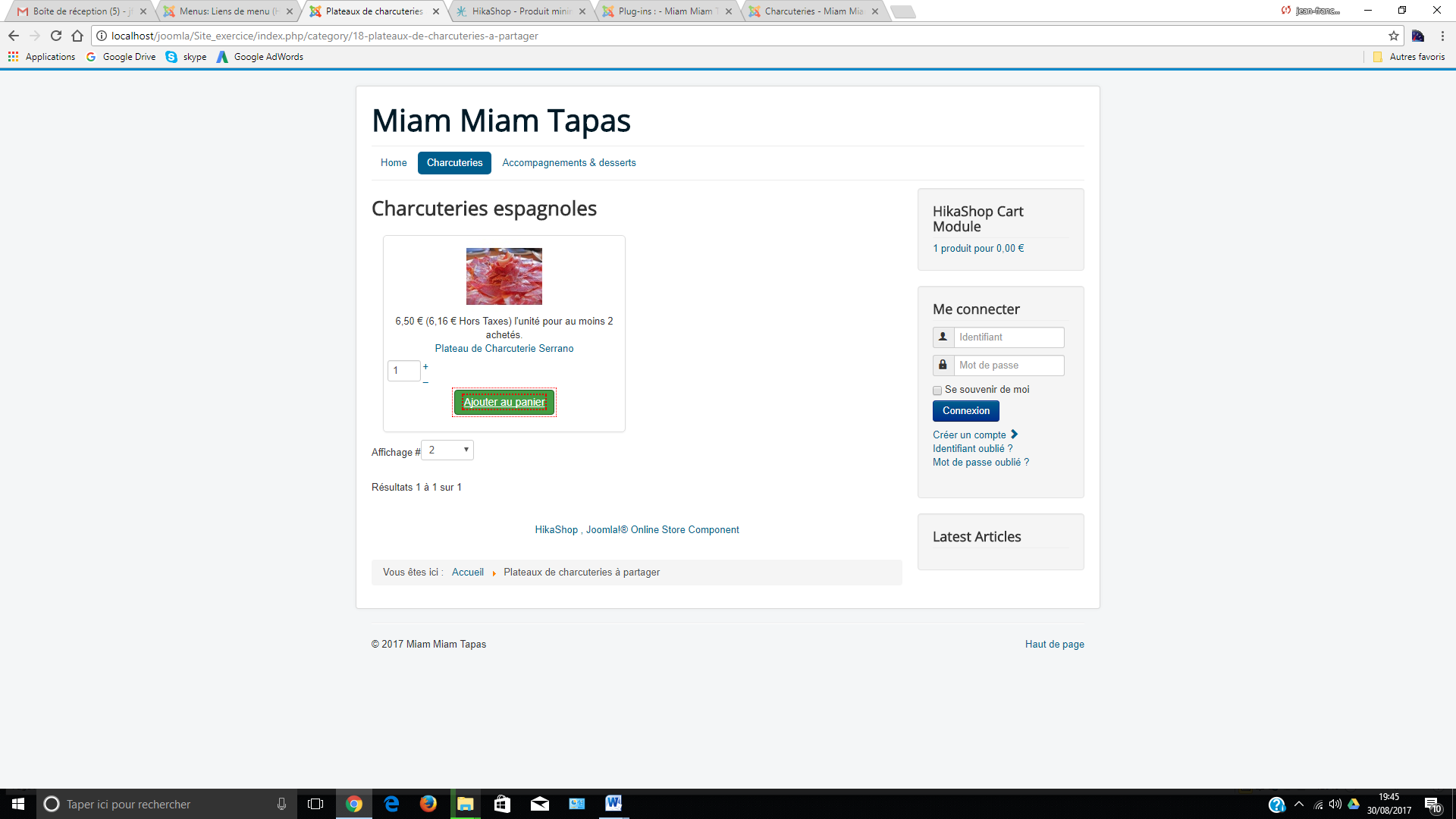

J'ai paramétré un produit avec un minimum de commande de 2 dans la fiche produit.
Lorsque j'ajoute 1 seule quantité au panier, le produit produit est bien ajouté mais je n'ai pas de message pour m'indiquer que la quantité est insuffisante.
le produit est aussi ajouté avec un prix à 0 (gratuit) dans le panier
A Bientôt

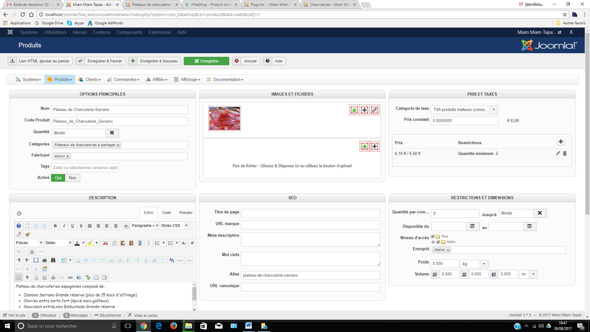

Je viens de faire des tests sur mon localhost avec HikaShop, et je ne parviens pas à reproduire le problème que vous me décrivez.
Donc pouvez fournir :
- La screenshot de la page de configuration du produit.
- Un lien vers la page du produit pour tenter de mieux saisir le contexte.

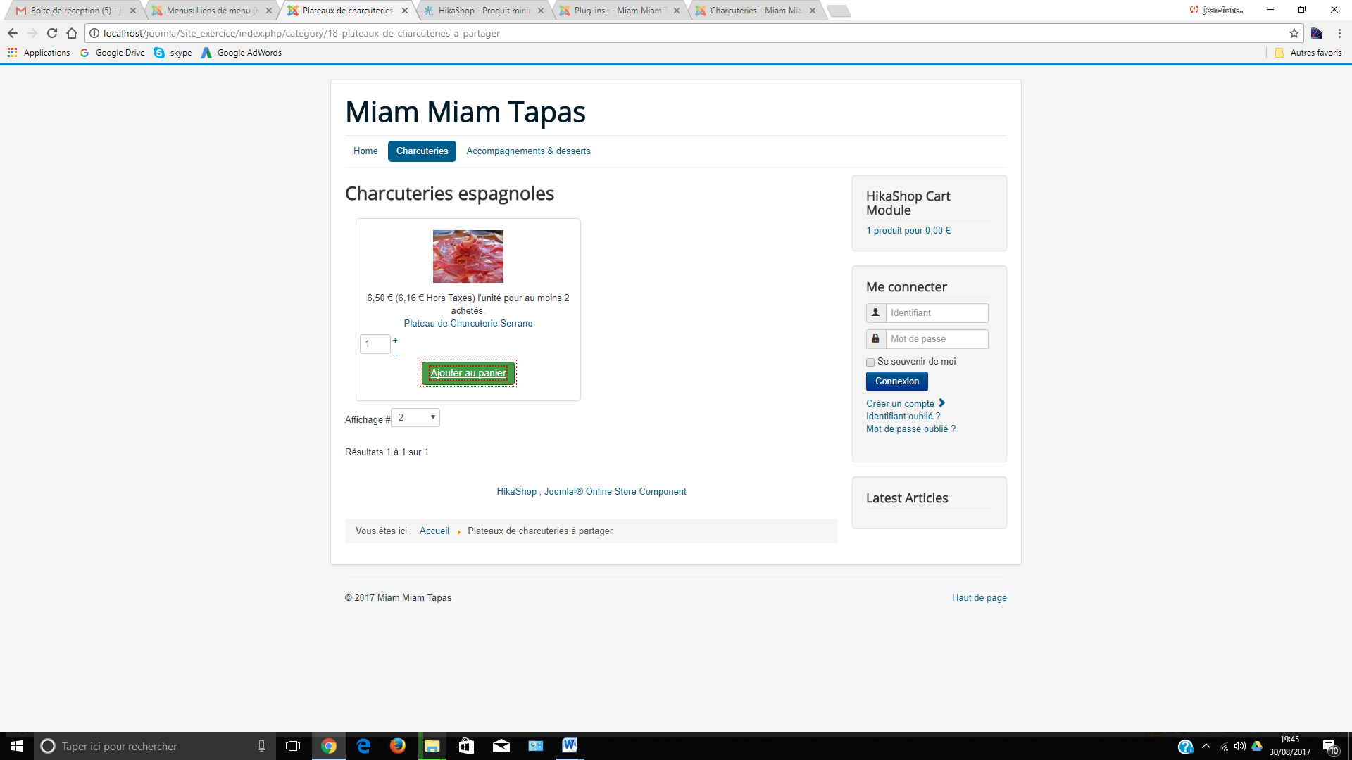

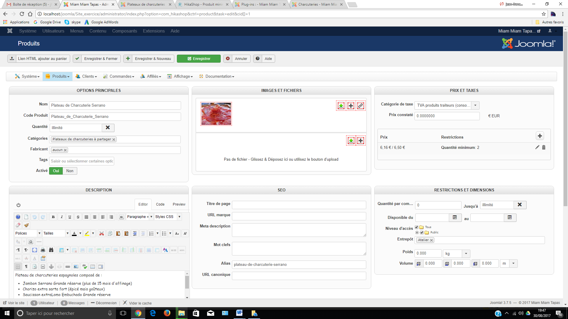

Bonsoir,
Vous pouvez visualisé le panier avec 1 produit gratuit mais pas de message pour expliquer la quantité minimum de 2
Vous avez aussi la fiche produit.

8 years 10 months ago #277277
Tout est normal dans ce que vous décrivez.
Vous avez configuré un prix unitaire pour un minimum de quantité de 2 et pas d'autre prix. Donc pour une quantité à 1 dans le panier, le panier ne trouve pas de prix correspondant et donc le produit est gratuit.
Si ce que vous voulez faire, c'est ne permettre l'achat d'un produit qu'à partir de 2, alors ce n'est pas la quantité minimum du prix qu'il faut configurer mais le premier champs de l'option "quantité par commande" qui permet de définir le min/max de produit dans le panier par commande.
