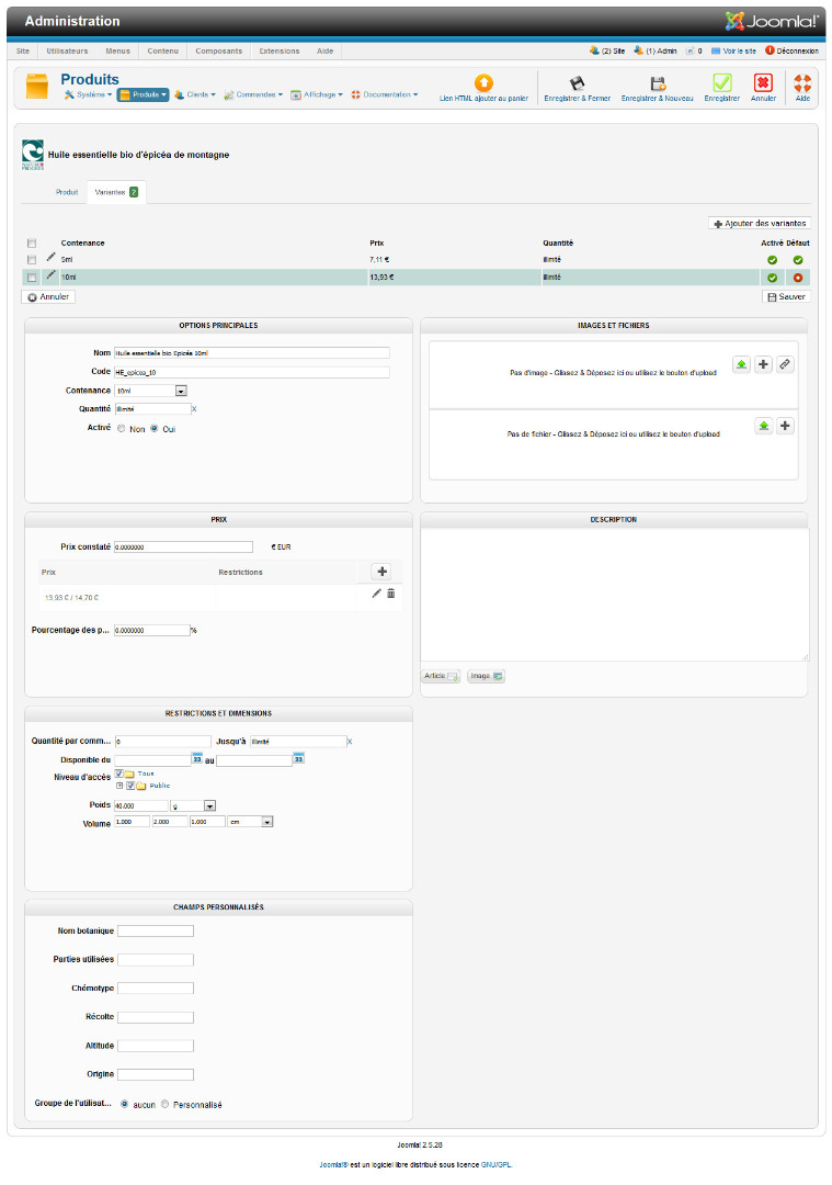

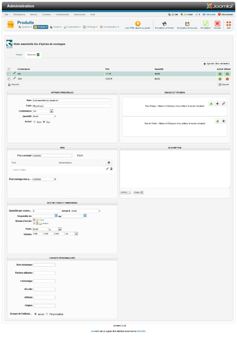

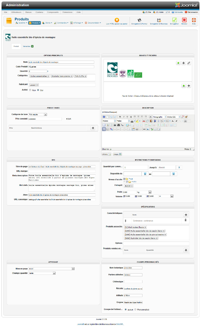

8 years 10 months ago #277444
voici trois captures d'un produit avec ses 2 variantes.
Merci pour votre attention,
cordialement
