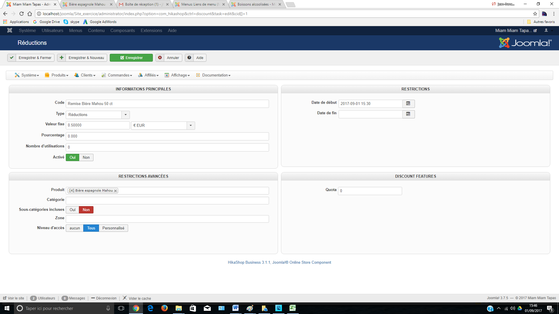

J'ai paramétré une remise de 50ct sur ma bière Mahou mais je ne vois pas ma réduction en Frontend.
Pourquoi ?
A bientôt

8 years 10 months ago #277429
Surement un problème de fuseau horaire mal configuré sur votre serveur, dans la configuration joomla ou votre compte utilisateur.
Essayez voir avec une date de début de 1 jour dans le passé (ou même sans date de début) et cela devrait fonctionner.

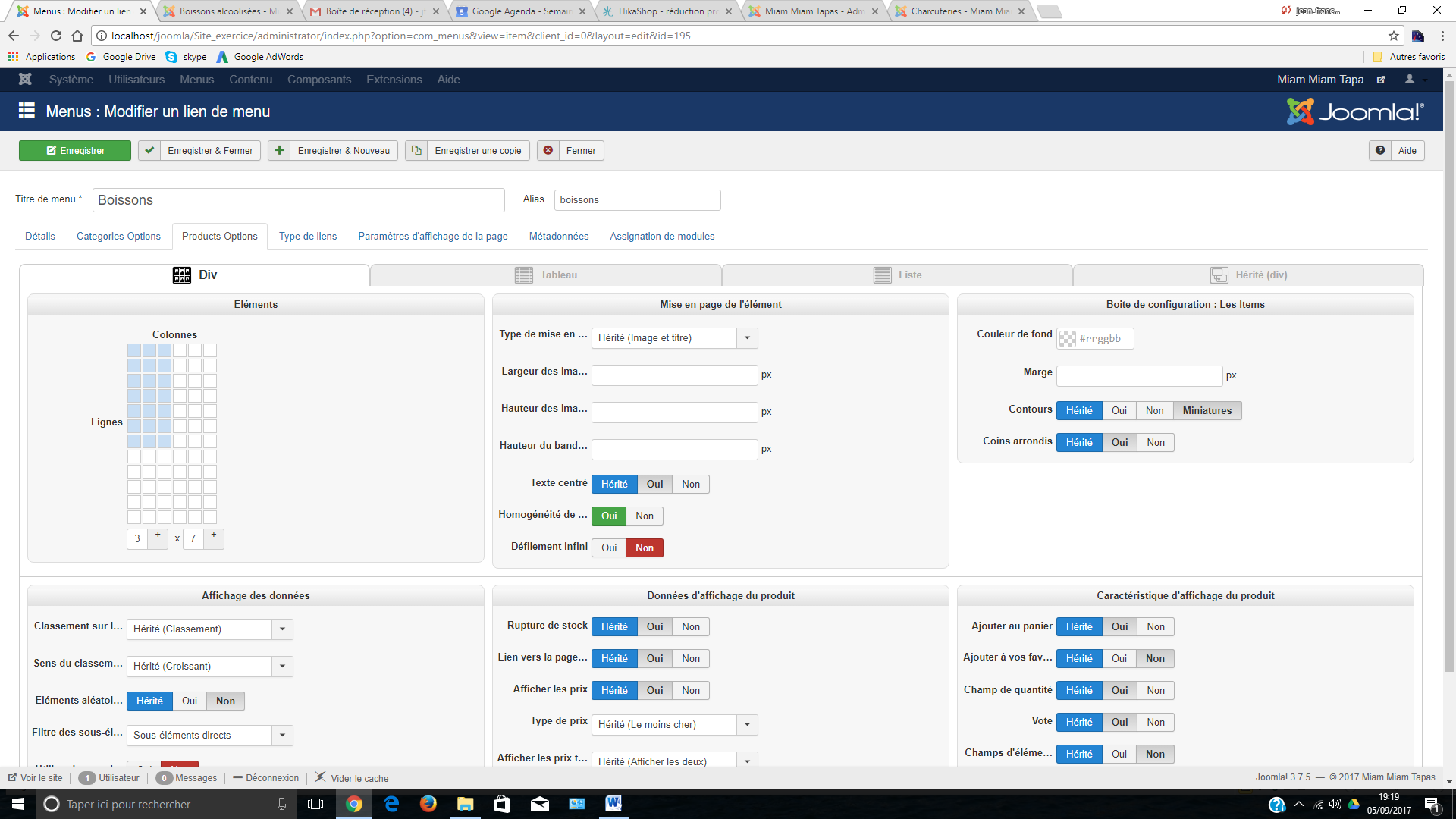

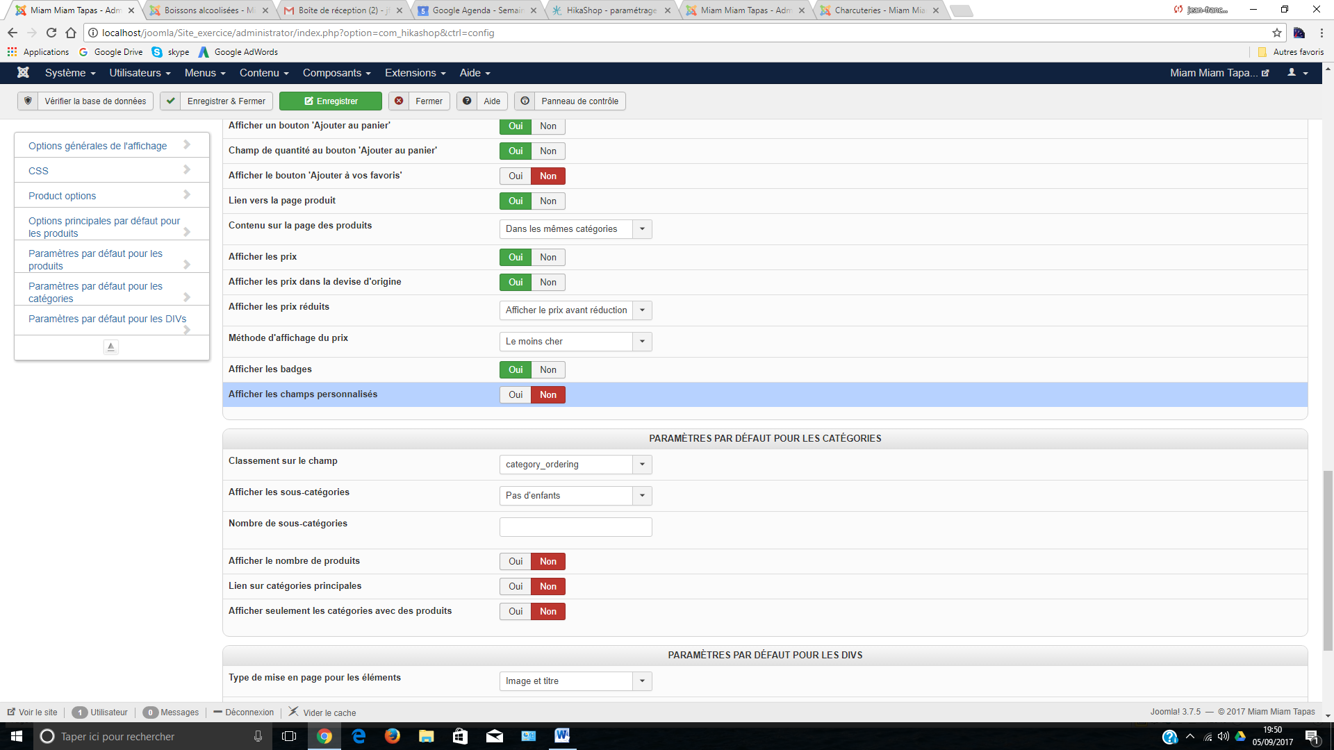

8 years 10 months ago #277703
Bonsoir,
J'ai trouvé le paramétrage affichage des prix
Il y a quel que chose à modifier
A Bientôt
  • Posts: 26376
8 years 10 months ago #277702
Voir : pasteboard.co/GIZpfmX.png

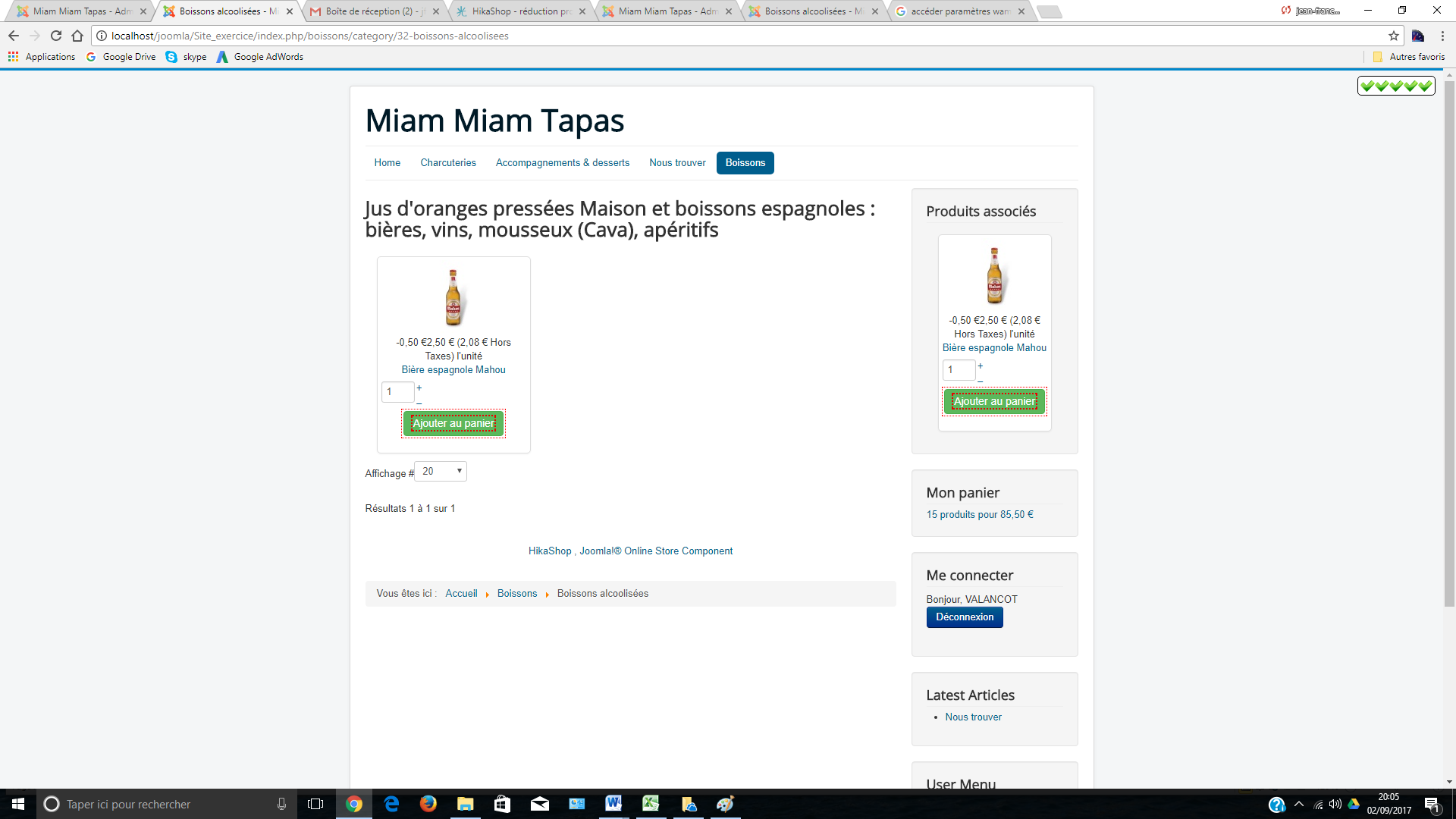

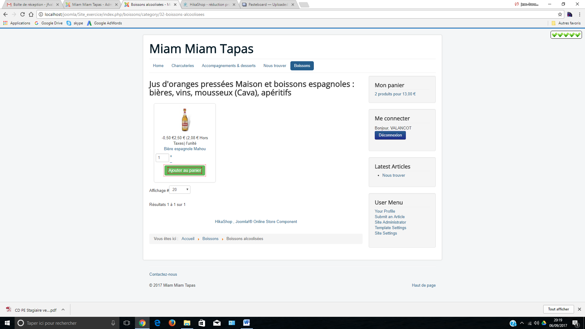

J'ai bien la réduction d'affichée avec "afficher le montant de la réduction" mais je n'ai pas de prix barré d'affiché.
Avec afficher le prix avant réduction c'est pareil : pas de prix barré.
Il y a quel chose qui bloque mais quoi ?
A Bientôt

  • Posts: 26376
8 years 10 months ago #277799
Il doit manquer une règle de CSS afin de justement "barrer" l'ancien prix.
