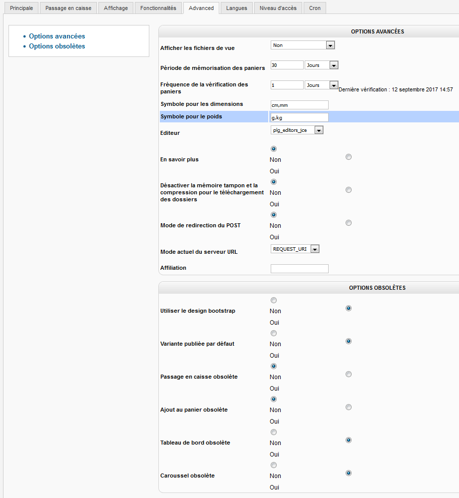

depuis le passage de 3.1.1 à 3.2.0 j'ai les boutons radio qui ne se placent pas correctement en admin :

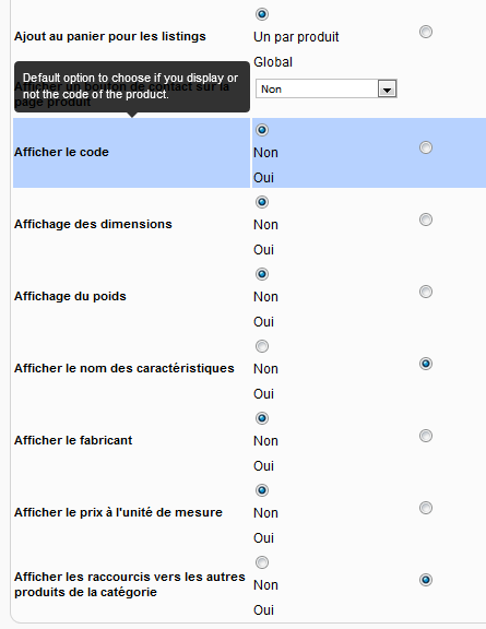

Par ailleurs, bien que ce ne soit pas le plus urgent, on peut voir sur la capture que les bulles d'aide sont en anglais.

1 - Il faudrait plus d'informations sur votre configuration (paramètres "legacy") ainsi que sur le code HTML généré pour ces "yes/no".
2 - Oui, car il n'y a qu'un seul fichier de traduction pour les tooltip et il n'est aujourd'hui qu'en Anglais.
Mais il est tout à fait possible de le traduire.

1. Voici ma config "advanced" actuelle, ainsi que le code source généré au niveau des boutons radio :
<div id="advanced_legacy" class="hikashop_backend_tile_edition">
	<div class="hikashop_tile_block"><div>
		<div class="hikashop_tile_title">Options obsolètes</div>
<table class="hk_config_table table" style="width:100%">
	<tr>
		<td class="hk_tbl_key" data-toggle="hk-tooltip" data-title="When turned on, the views of HikaShop on the frontend will be responsive and use the bootstrap library for their styling.">Utiliser le design bootstrap</td>
		<td>
	<input type="radio" name="config[bootstrap_design]" id="config[bootstrap_design]0" value="0"  />
	<label for="config[bootstrap_design]0" id="config[bootstrap_design]0-lbl" class="radiobtn">Non</label>
	<input type="radio" name="config[bootstrap_design]" id="config[bootstrap_design]1" value="1"  checked="checked" />
	<label for="config[bootstrap_design]1" id="config[bootstrap_design]1-lbl" class="radiobtn">Oui</label>
</td>
	</tr>
etc...

1 - Je pense que c'est un effet de bord de CSS vu que vous êtes sous Joomla 2.5
En effet, nous avons changé des règles CSS afin de ne plus passer via l'ID #hikashop_main_content mais via la classname.
Malheureusement, dans Joomla 2.5, une règle du template va passer "par dessus" en terme de priorité et va casser tout l'affichage des radio (affichées par le système de Joomla lui même).
Pour le moment je ne pourrais que vous conseiller d'ajouter des !important pour ces règles :
.hikashop_main_content input, .hikashop_main_content textarea, .hikashop_main_content select, .hikashop_main_content fieldset input, .hikashop_main_content fieldset textarea, .hikashop_main_content fieldset select, .hikashop_main_content fieldset img, .hikashop_main_content fieldset button {
	float:none;
.hikashop_main_content label {
	float:none;
	display:inline;

  1. Merci pour ce code CSS, qui permet bien à l'affichage de retrouver son aspect initial.

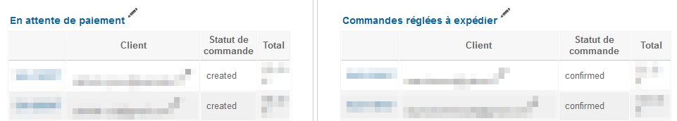

  2. Dans les rapports de type listing, le statut de commande est en anglais. En fait je viens de remarquer que cela reprend les statuts du menu "statuts de commande" qui, apparemment, sont maintenant en anglais.
    Dans Affichage, le 3ème lien est indiqué "product options".
    Et enfin le 5ème onglet est intitulé "Advanced"
Merci

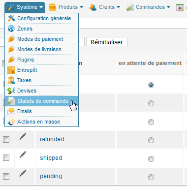

Mais le texte affiché ne semble pas provenir de ce fichier puisque les textes apparaissent en anglais dans Système/Status de commande ; et si j'en modifie un, cela se répercute ensuite dans les rapports de type listing.

1. Il est normal que les statuts de commande soient en Anglais dans le menu Système>Statut de commande.
Car dans la base de données c'est le nom Anglais qui est enregistré. Il est ensuite traduit automatiquement par HikaShop lorsqu'il a besoin de les utiliser.
2. Pour Advanced et products options, ce sont des oublis dans le fichier de traduction FR depuis HikaShop 3.0.0 et personne n'avait rien dit :)
Nous allons les modifier, merci du retour.

Dans mes widgets de type "rapport en listing", j'ai ceci :
et dans Système>Statut de commande j'ai ceci :
Si je clique pour éditer les libellés en anglais, je vois le "nom-clé" en anglais qui doit être celui dans la base de données : ok, c'est normal.

Ce que vous décrivez est normal.
Dans votre première et seconde capture, les statuts de commande affichées sont la valeur qui est directement stockée dans la base de donnée et non la valeur traduite.
Alors que dans le dropdown du listing de commandes, ce sont les valeurs traduites qui sont affichées.
Si vous éditez le statut de commande pour changer son nom dans la base de données, alors c'est normal que vous retrouviez votre texte dans toutes ces endroits.
