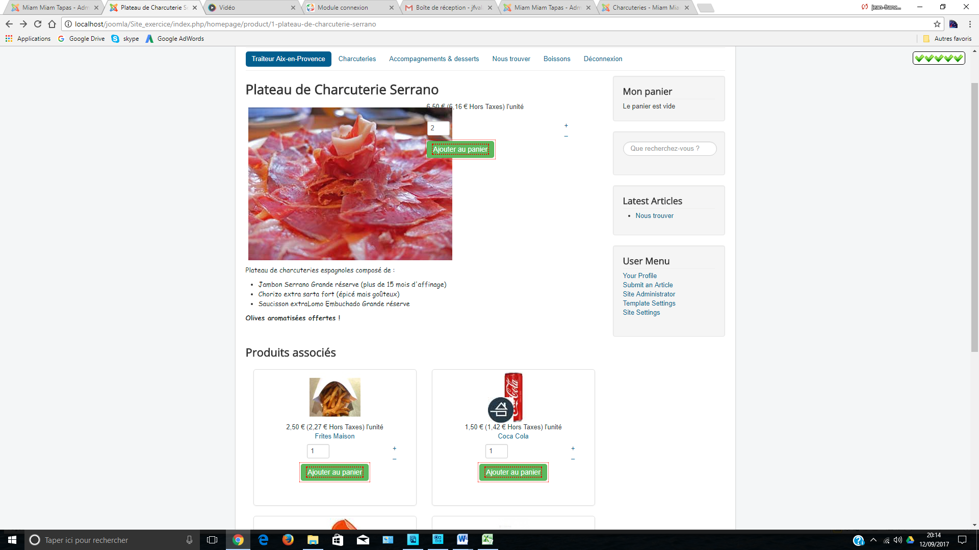

Bonsoir,
Lorsque je demande une liste de produits, j'ai les vignettes qui recouvrent l'image du produit. C'est pareil si je met en haut, en bas, à gauche ou à droite. Pourtant il y a de la place pour que la vignette ne cache pas le produit.
Comment faut-il faire ?
A Bientôt

Bonsoir,
Il faudrait que la vignette soit lié au cadre de la fiche produit (coin gauche ou droite, en haut ou en bas) et pas à l'image produit.
A Bientôt

Le layout par défaut de la page produit est composé de zones:
- top, en haut
- bottom, en bas
- right et left au milieu, respectivement à droite et à gauche
Les zones right et left sont chacunes limitées à 50 % de la place. L'image étant dans la zone left et le bouton ajouter au panier étant à droite.
Si la vignette est configurée avec une taille plus grande que 50% de la largeur du conteneur principal de la page, alors il se produit ce que vous voyez.
Donc il y a 4 solutions:
- vous réduisez la taille de la vignette pour qu'elle rentre dans les 50% de la zone principale
- vous ajoutez du CSS pour override le CSS d'hikashop et augmenter la taille de la zone left et réduire la taille de la zone right
- vous modifiez le positionnement de vos modules sur la page pour que la zone principale puisse être plus grande
- vous utilisez un autre template (ou modifiez votre template) avec une zone principale plus large
