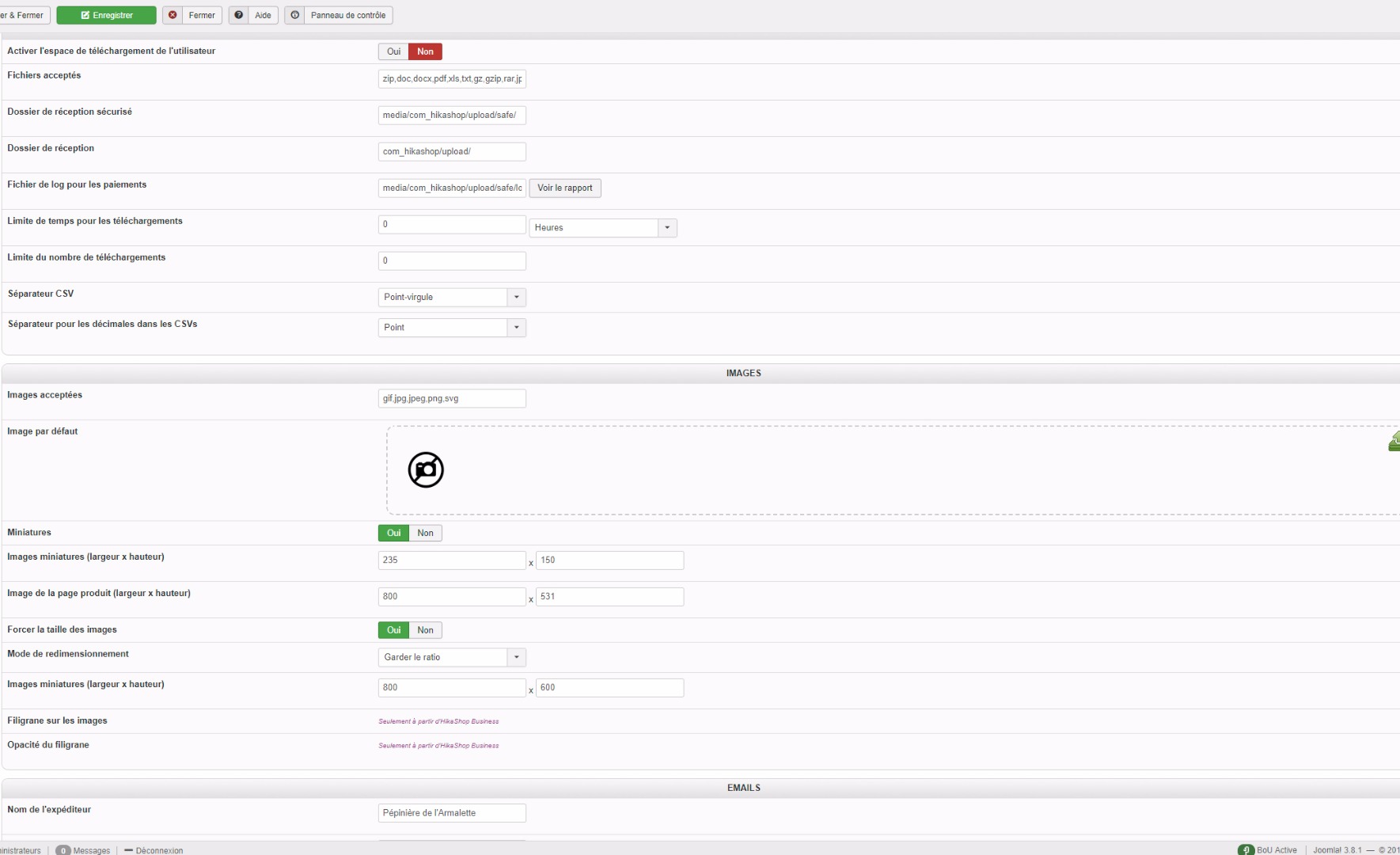

Voici mon souci...
Dans la "configuration générale => images" j'ai mis les dimensions de l'image de la page produit à 500x500.
Lorsque je visualise l'image elle n'apparait pas en 500x500 mais en 200x200.
J'ai vérifié en FTP dans le répertoire images/com_hikashop/upload/thumbnails et là je n'ai pas de répertoire 500x500 :woohoo:
Est-ce normal ?
Merci pour votre réponse.

  • Posts: 123
  • Thank you received: 4
8 years 3 months ago #293517
Bonjour.
J'avais bien compris mais mes explications n'ont pas été assez claires et complètes, désolé...
En fait voici ma configuration pour les images :
Lorsque j'upload les images elles sont à l'origine en 1500x1500 (images carrées issues d'un iPhone).
Ce que je ne comprends pas c'est pourquoi les images sont redimensionnées en 200x200 dans la description du produit.
Voici le lien d'un produit sur mon site Internet : Lien produit
Merci pour votre aide.
  • Posts: 86216
  • Thank you received: 14222
8 years 3 months ago #293534
Vous avez des traductions bizarres dans votre fichier de langue.
Voici l'interface en Anglais:
monosnap.com/file/XPxFWVrvUzUMEsplkeTKHg8gKjAlAr
L'option "images" permet de définir la taille de redimensionnement lors de l'upload des images.
Cela permet que toutes les images originales aient la même taille.
Et ensuite, les miniatures de font à partir de ces images originales.
Donc ce que vous voulez, c'est laisser ce champs vide, comme c'est le cas par défaut et réuploader vos images qui feront bien 500*500 sur la page produit.

  • Posts: 123
8 years 3 months ago #293595
Bonjour.
Impeccable ça fonctionne :woohoo:
