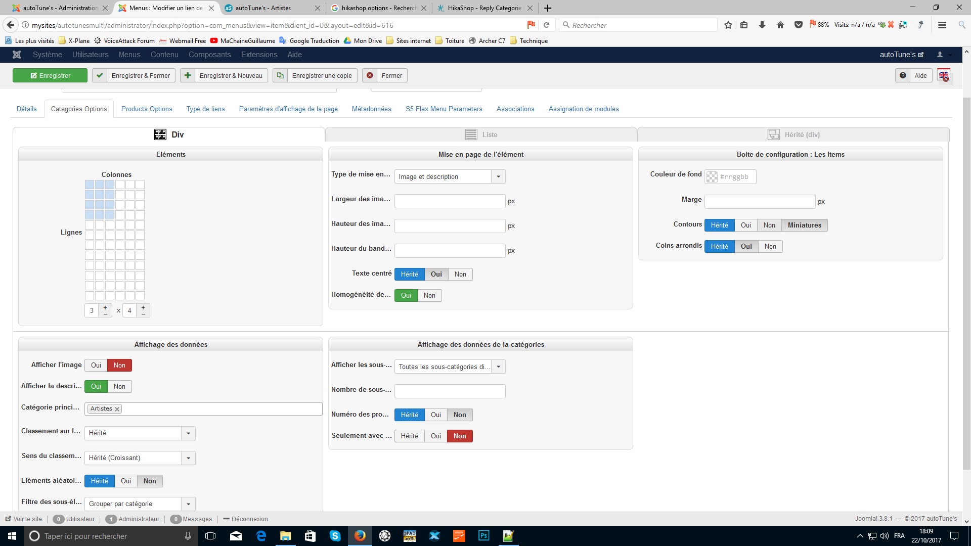

je ne parviens pas du tout à afficher la description de la catégorie dans les vignettes en mode DIV.
Lorsque j'active dans datadisplay: afficher la description, il ne se passe rien.
Quand je passe Mise ne page élément sur image et description, le Titre reste et deviens ENORME, et je ne vois pas la description.
Je voudrez utiliser cette possibilité pour créer un lien vers un article dès la vignette de la catégorie en question.
Pourriez vous m'aider ?
Merci beaucoup pour votre aide.

L'option "show description" permet d'afficher ou non la description de la catégorie principale pour laquelle les sous catégories sont affichées dans le listing.
Elle n'influence pas l'affichage de la description pour les sous catégories dans le listing.
En effet avec la mise en page d'élément configurée sur image et description, la description est sensée s'afficher pour chaque sous catégorie. Donc c'est cela que je recommanderais de faire. Si cela ne fonctionne pas, c'est un soucis dans la manière dont c'est configuré donc il nous faudrait plus d'informations (des captures d'écran des options, un lien vers la page en question, etc).

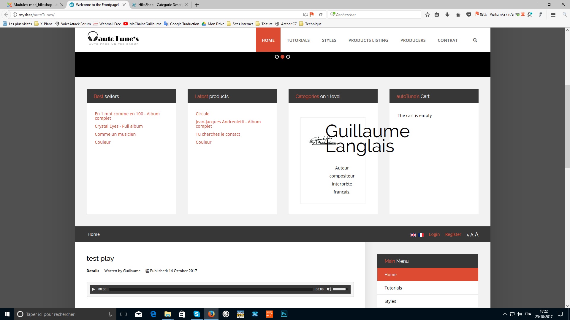

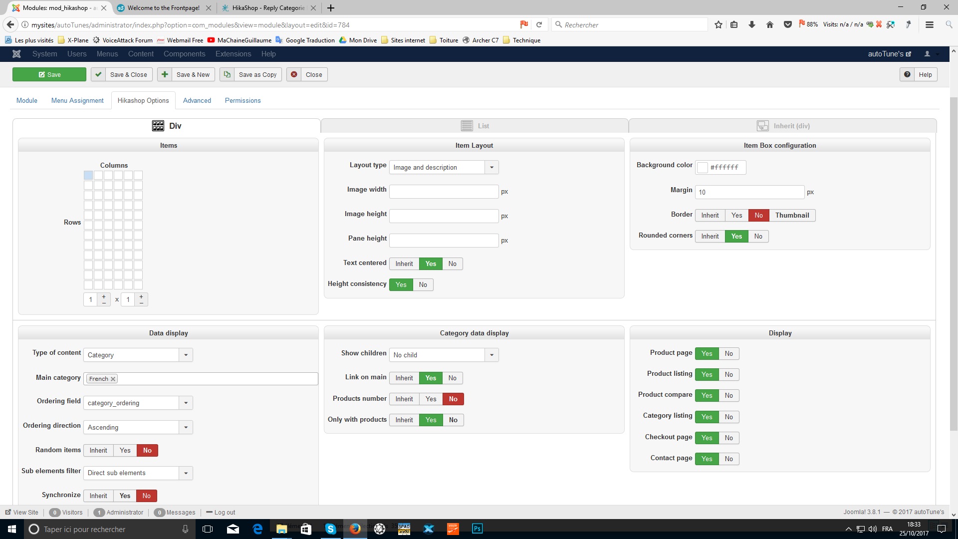

8 years 11 months ago #280942
voici 2 captures, une de mes paramètres catégories, et l'autre de l'affichage que cela me provoque malgré le paramétrage image et description.

Pouvez vous fournir comme demander un lien url vers la page avec le souci, pour que nous puissions analyser cela nous même, voir faire des tests.
J'ai tout de même, une première théorie à partir d'une de vos screenshot, précisément cet élément m'intrigue :
Il est possible que ce plugin intérargisse avec le display frontend d'HikaShop, il pourrait donc être judicieux de faire un essai en desactivant ce dernier pour voir, si cela résoud votre problème.

1. Tout d'abord, merci de passer par notre formulaire de contact pour envoyer des informations privées et non par PM car nous somme plusieurs à répondre au support et nous n'avons pas accès aux PMs des autres.
2. Dans votre capture www.hikashop.com/media/kunena/attachments/50021/CatDesc2.jpg je vois la description des catégories sous leur nom dans le listing.
Je croyais que c'est ce que vous vouliez non ?
Quel est le problème avec cet affichage outre le fait que vous avez configuré trop de colonnes pour l'espace disponible ?

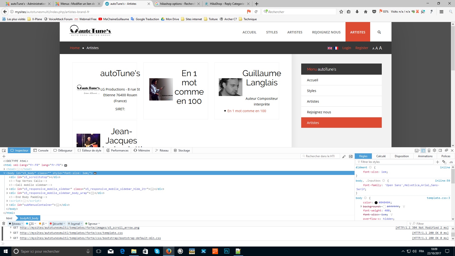

8 years 10 months ago #281147

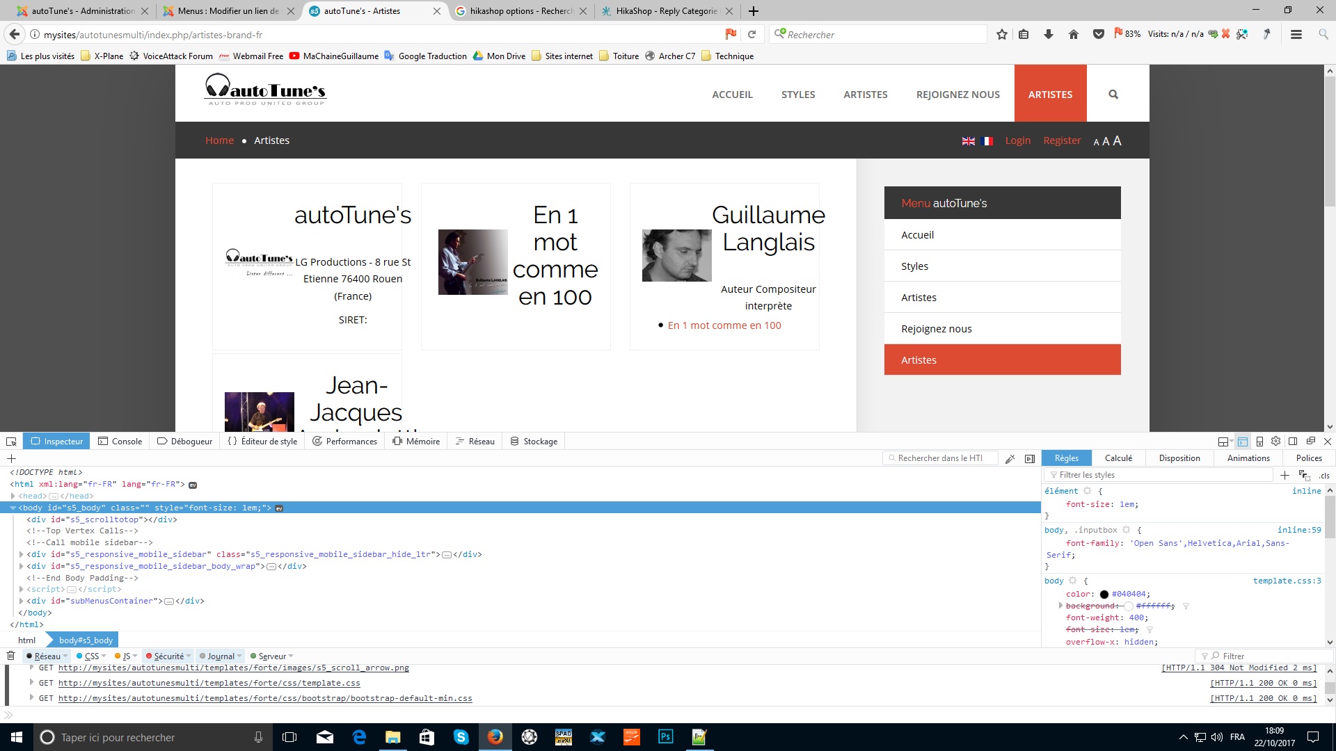

Je vais vous répondre point par point :
"Dans l'affichage, je demande Image et Description et je me retrouve avec le Titre en plus et en énorme.
Voilà le problème d'affichage."
J'ai fait un petit tour sur votre site, et j'oberseve que vous avez plusieurs fichier css qui commande la taille de votre police, notamment custom.css, thirdparty.css(plugin d'affichage), template.css

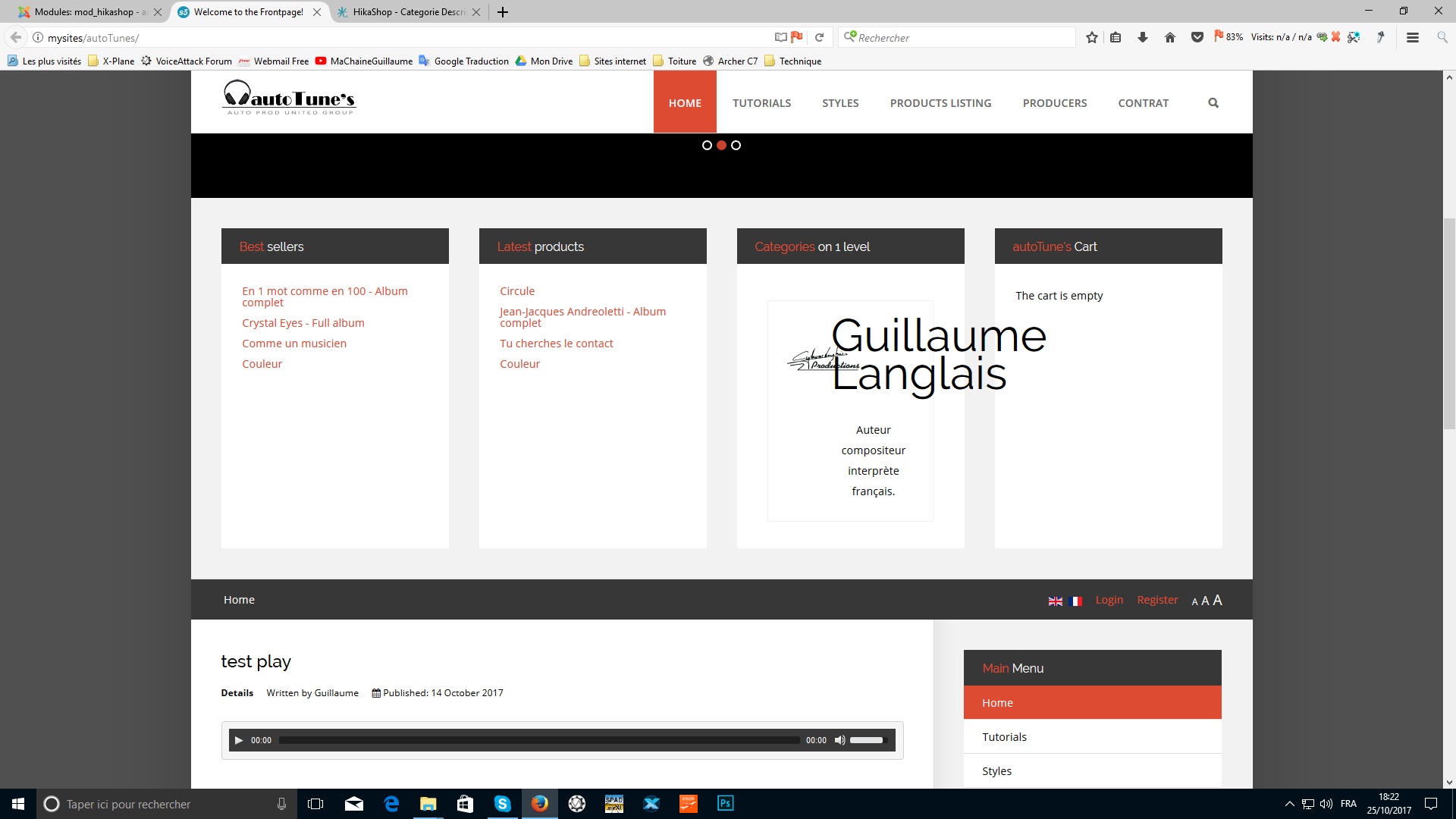

8 years 10 months ago #281188
Bonjour à toute l'équipe,
j'ai bien pris note de vos remarques et notamment celles de Philip qui m'ont conduit à un beau résultat avec le Level1.
Toutefois, je me permets de revenir vers vous pour le problème de description.
Voici ce que j'obtiens (photos jointes) avec tous les css d'origine en choisissant Image et description.
Je ne vois pas pourquoi avec ce choix je vois toujours le titre, qui plus est, placé comme ça.
Je précise que j'ai reproduit ça sur un hika en local, pas sur celui sur lequel vous avez accès. Mais on voit bien que cela fait la même chose.
Penseriez vous à quelque chose d'autre qu'un problème de css ?
Merci.

8 years 10 months ago #281195
Ce n'est un problème de CSS qu'à moitié.
La mise en page "image et description" est une mise en page avec l'image sur la gauche, le nom en haut à droite, et la description en dessous du nom.
Cette mise en page nécessite une largeur suffisante, ce qui n'est pas le cas pour vous.
Le fait que le nom soit si gros vient par contre du CSS du template qui est appliqué automatiquement sur le nom.
Mai sinon l'affichage correspond à ce qui est attendu avec cette mise en page.
