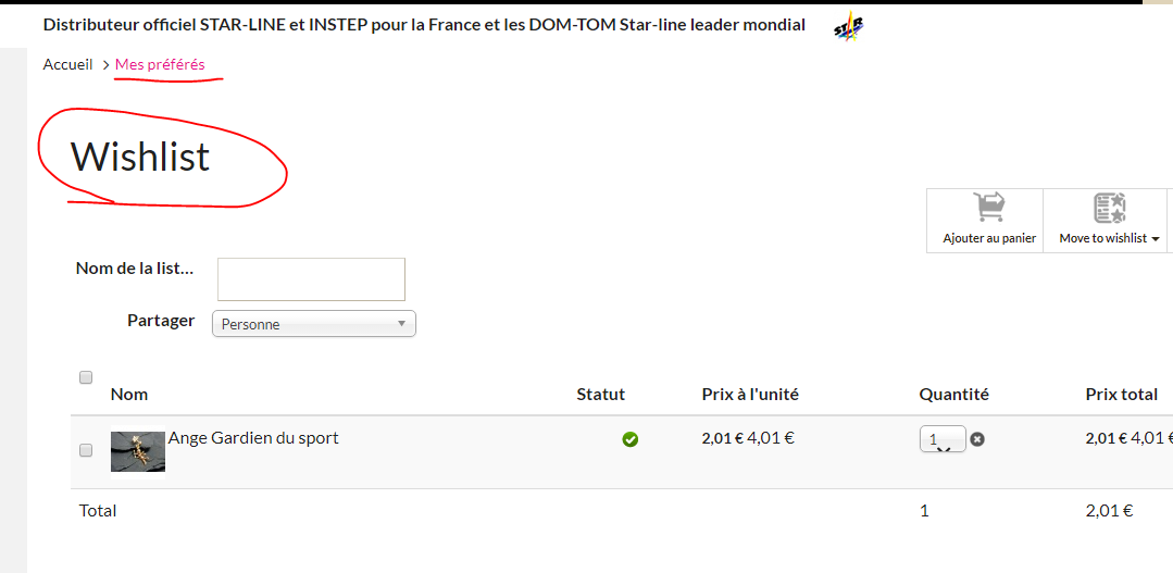

Bonsoir,
je ne parviens pas à traduire le titre de la wishlist en français " mes préférés" . J'ai ajouter la substitutions dans les fichiers de langage mais rien n'y fait, je ne parviens pas non plus à l'overrider via l'élément de menu, y'a t'il une solution s'il vous plait ?

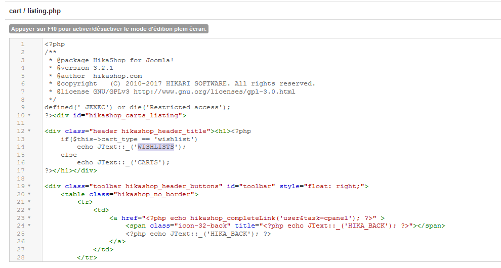

Je n'ai aucun soucis à faire une surcharge de la vue ni même de changer la traduction (WISHLISTS).
www.hikashop.com/support/documentation/5...g.html#advanced_main

Pour être sur, je vais vous détailler étapes par étapes, la procédure pour "customiser" vos fichiers de langue.
- D'abord allez dans Components => HikaShop => Configuration
- Puis aller sur l'onglet Languages, vous verez alors ceci :
- Puis, allez sur la "clé" WHISHLIST, puis éditez la traduction, et surtout n'oubliez de Sauver les modifications.
Si cela correspond déjà à ce que vous avez fait, pouvez vous nous donner une url et un accés utilisateur pour voir par nous même le problème ?
