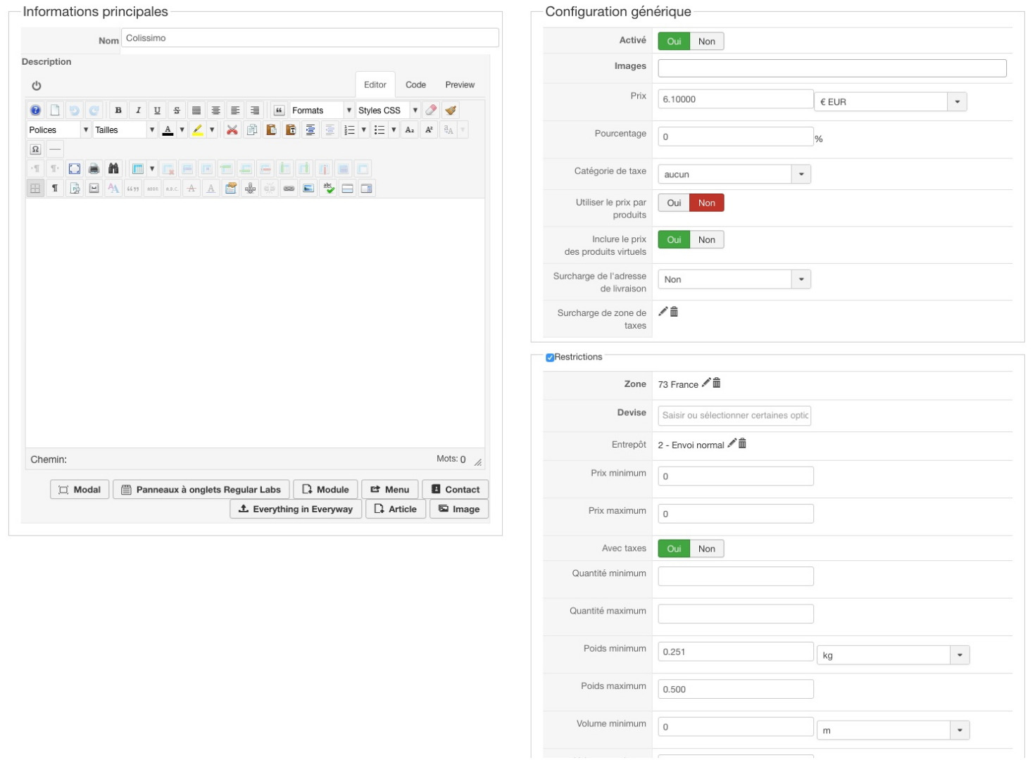

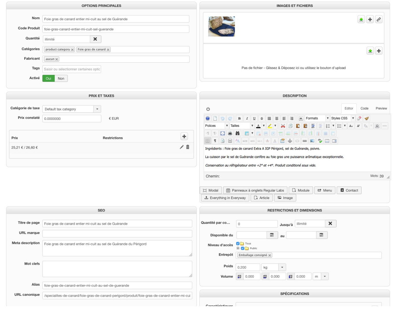

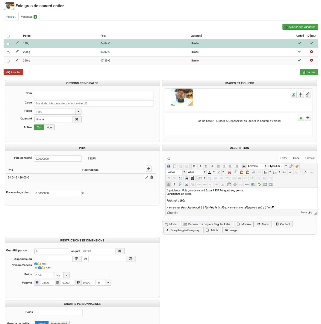

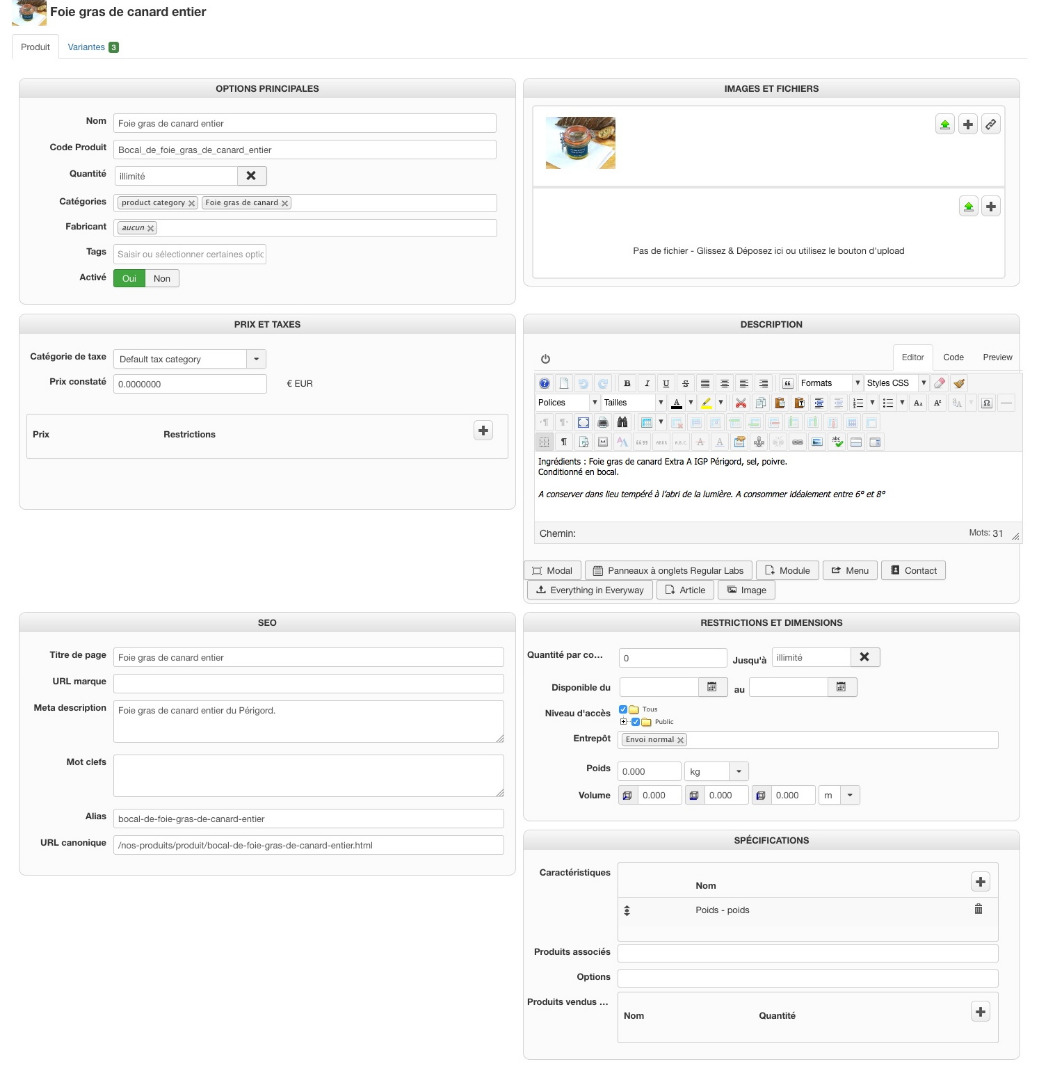

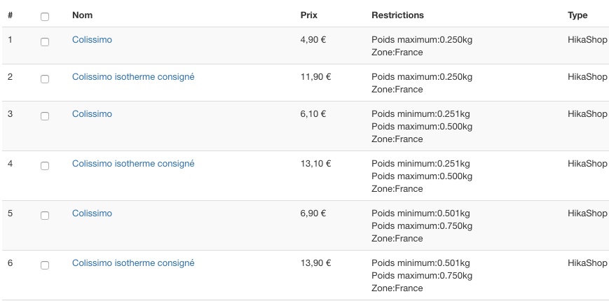

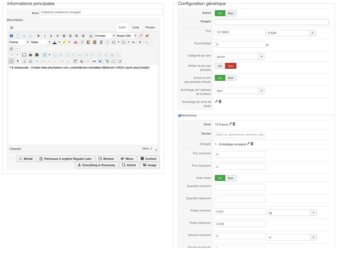

Pourriez vous aussi nous fournir plus d'information via quelques capture d'écran montrant la manière dont vous avez configuré vos produits et méthodes de livraison ?
Merci.
  • Posts: 243
  • Thank you received: 16
8 years 10 months ago #281826
Les voici
