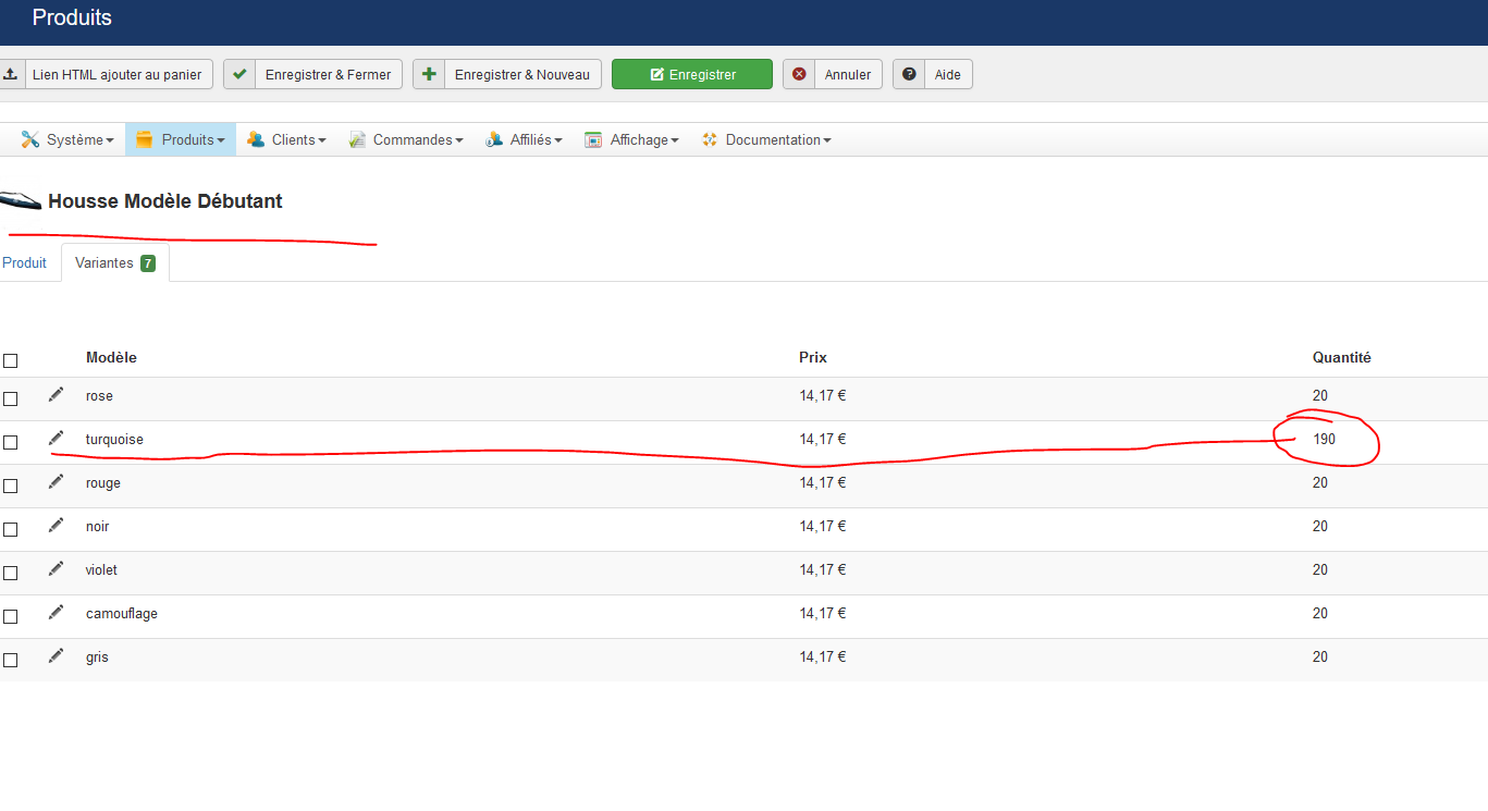

Bonsoir,
j'ai activé l'option en backoffice qui décrémente le stock lorsque les commandes sont confirmées et j'ai passé plusieurs commandes successives sur un même produit mais le stock reste le même.
Le produit c'est la housse modèle débutant en bleu turquoise pour laquelle j'ai mis 190 items à vendre
housse debutant

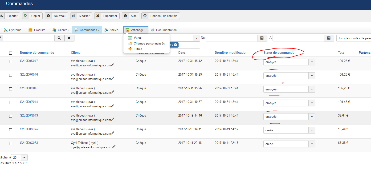

et j'ai passé plusieurs commandes successives avec le même produit :
Pourriez-vous regarder ce problème s'il vous plait, j'ai renvoyé aujourd'hui les identifiants et url de connexion à notre site en développement sur votre formulaire de contact et ce, pour tous les topics que j'ai écrit.

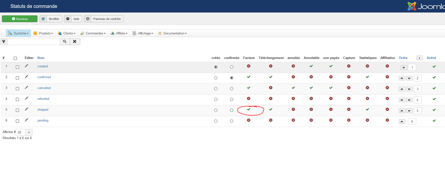

Quand est-il de la configuration de vos status de commande ?
Dans le menu HikaShop System > Order Statuses ; vous pouvez voir la liste des status de commande et configurer les options relatives.
Dans ces options vous trouverez "confirmed" qui est une option à une seule valeur mais également "invoice" qui permet de lister tous les status valide d'une commande qui va permettre de générer un numéro de facture (et un bon nombre de fonctionnalités dans HikaShop se basent sur cette option).

S'il vous plait, veuillez définir votre status "shipped" comme "confirmed", car sinon votre HikaShop ne détectera pas quelle commande est complétement finie, et du coup la mise à jour des stocks ne seront pas réalisés.

Qu'entendez vous par : "firstly I placed the order in confirmed status" ?
Autrement vous devez bien comprendre que votre "Shipped" status doit être catégoriser parmi les status de catégorie "Confirmed" de toute façon.
Car, si votre commande atteint le status "Confirmed", si tout se passe bien le stock devrai être diminuer en même temps, mais si la commande passe vers un autre status non-catégorisé comme "Confirmed", le stock sera restorer...

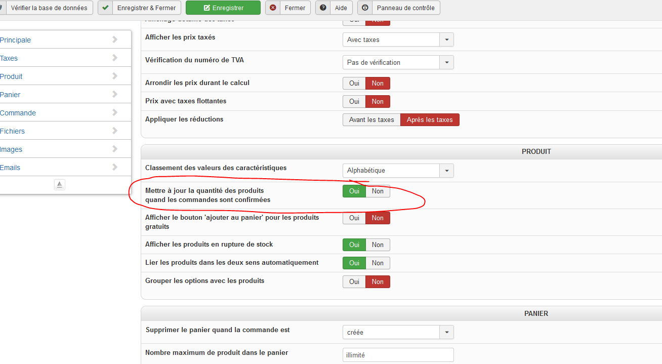

1- de toutes façons une commande qui passe en etat confirmée ne DECREMENTE PAS le stock meme si dans la config PRINCIPALE/PRODUITS (/administrator/index.php?option=com_hikashop&ctrl=config#main_product) on a activé l'option "Mettre à jour la quantité des produits quand les commandes sont confirmées"
2- on ne voit pas où on peut préciser que le statut de commande "confirmé" peut se mettre dans la catégorie "confirmed'. Tout au plus sur administrator/index.php?option=com_hikashop&ctrl=orderstatus on liste les status de commande mais on ne peut ici cliquer que sur un seul status pour correspondre à la colonne confirmée (si on choisit shipped /envoyé cela décoche confirme).
