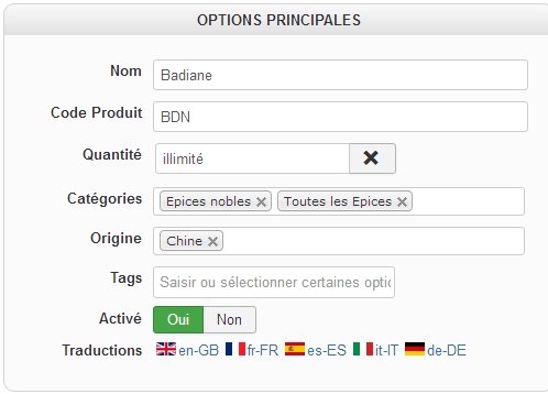

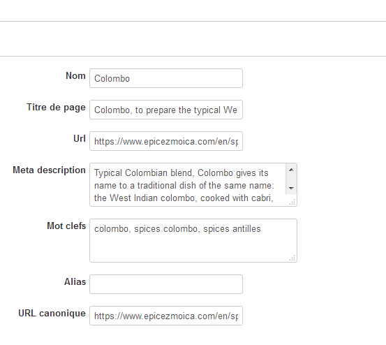

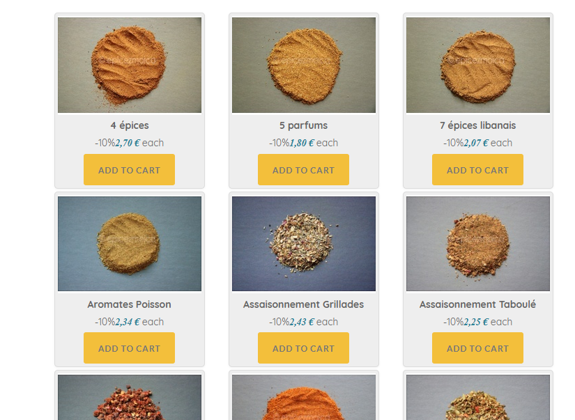

J'ai Falang d'installé, plusieurs langues ajoutées. J'ai commencé à traduire mes produits à partir des petits drapeaux ouvrant des onglets spécifiques dans la page produit. Le problème, c'est que lorsque j'édite la page, en anglais par exemple, autant le nom du produit que les caractéristiques, les méta,..., tout reste en français !
J'ai bien vérifier l'installation, que tous les modules et plugins sont activés, mais à priori il n'y a pas de problèmes puisque le bouton "ajouter au panier" se traduit...
Auriez-vous une idée ??
Cordialement
