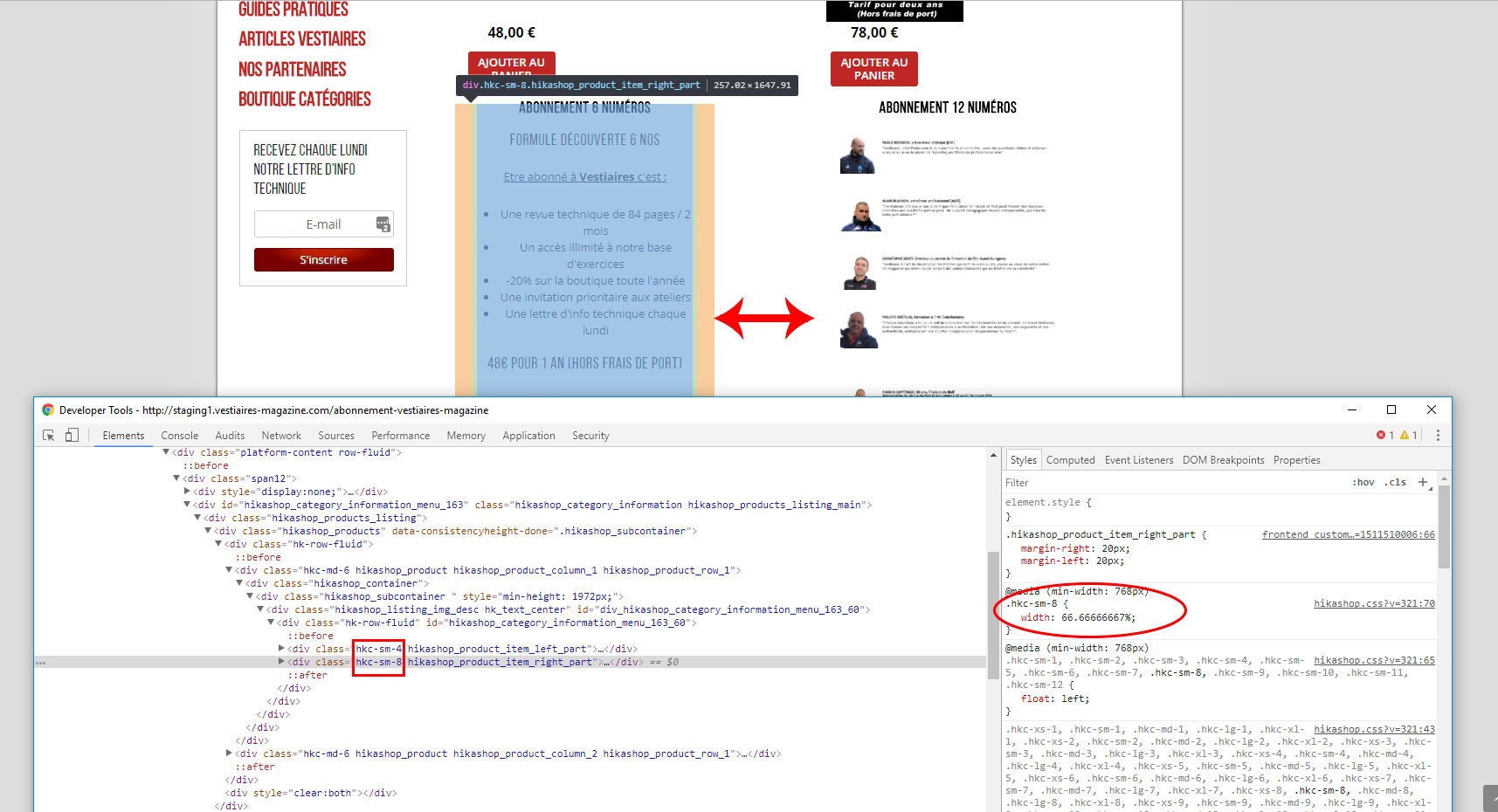

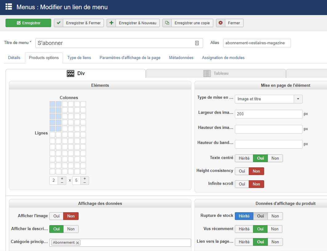

Affichage DIV page produit sur 1 colonne au lieu de 2 paramétrées

Sur le site en production le paramétrage des colonnes des DIV fonctionne très bien.
Cela ne fonctionne pas sur le site "staging", je cherche mais ne trouve pas. (cf image jointe)
Toutes les pages produits du site "staging" sont concernées:

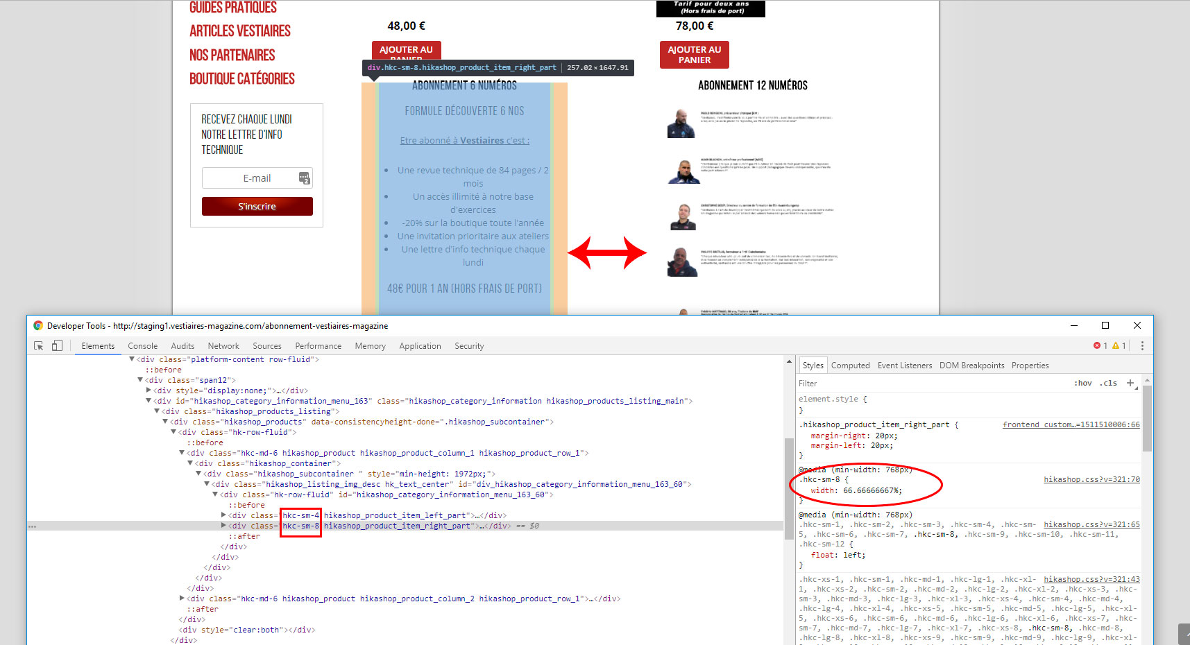

Bonjour Nicolas,
Merci pour votre réponse, effectivement c'était ce css qui était bloquant => 2 colonnes presque ok.
Mais comment imaginer que des styles en provenance d'un fichier css d'origine Hikashop soient bloquants?
Par ailleurs les 2 colonnes (pour 2 produits) sont impactées par 2 classes ..hkc-sm-8 et ..hkc-sm-4 en terme de largeur de colonne (cf image jointe).
D'où sortent ces classes ?
Merci d'avance pour votre réponse.

8 years 9 months ago #283065
Pour vous expliquer simplement, HikaShop évolue petit à petit, mais comme vous vous en doutez nous ne pouvons pas tout changer radicalement, ou supprimer certaines bases anciennes.
Par exemple, cela est utile pour que les personnes ayant customiser leur site (souvent cas pour les fichier css).
Ici, plus précisément, et cela répondra à votre question sur les class de type hkc-sm-... Avec la génération HikaShop 3, nous avons ajouter le HikaShop Grid System qui permet justement d'attribuer les class en fonction de vos options de display, un peu comme le système de Bootstrap Grid system tout en étant indépendant.
Et du coup, le css peut ensuite appliquer la bonne largeur prédéfinie, pourquoi dans votre cas selon ne fonctionne pas ?
Par exemple :
- Vous utilisez le frontend_old.css Où vous avez customisez une ancienne version de frontend.css, et qui du fait de votre
customisation reste active.
En espérant que cela réponde à vos question.
